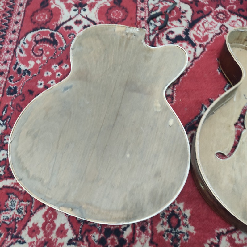

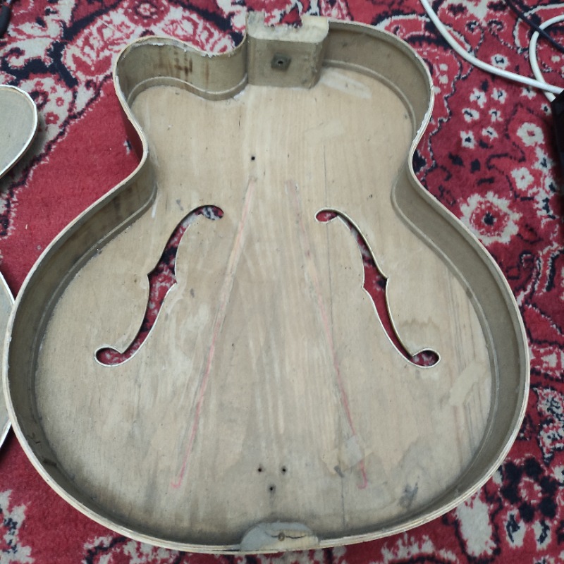

Всем привет. Продолжаю свою старую тему. Вскрыл корпус гитары, нижнюю деку, так как отсутствовали пружины и треснут нижний клец. Где то на форуме видел форму пружин. Также нужно склеить обечайку и усилить место склеивания небольшим брусочком. Деку вскрывал нагревая феном от паяльной станции, выставив температуру 140 градусов, чтобы не повредить пластиковый кант.

Я бы, с начала снял нижний клёц, и в дальнейшем его заменил его если он не подлежит восстановлению. Затем уже проклеил обечайку.
Вклеил недостающий кусок контробечайки у катавея.
Не достающий кусок контробечайки имеется, отвалился, пока снимал деку, видимо на честном слове держался. Тоже думаю заменить клец если не удастся склеить и усилить. А дырочка ближе к грифу видимо заводская, для провода звукоснимателя? Пока вскрытый, думаю все косяки нужно исправить.

Надо было снимать верхнюю деку, так работать проще, но уже как есть, не страшно) Клец я бы заменил, и верхний тоже, если есть возможность такая. у Музима они зачастую хлипкие.

21.06.2025, 16:53
Сообщений: 12946
А следы от крепления звукоснимателя есть?
Посмотрите и на боковых сторонах грифа.
21.06.2025, 16:54
Сообщений: 236
Цвет дерева такой, как будто гитара в сыром месте хранилась, и грибок еë начал жрать...
21.06.2025, 19:09
Сообщений: 12946
Не просто в сыром... Такое впечатление, что внутри вода была.
На грифе есть отверстия сбоку а также на обечайке два отверстия, так что думаю, что он был со звукоснимателем.

Artemiy Цитата ...
Я вообще думал, что цвет заводской, но в инете не нашел таким цветом. Сложно сказать, где и как хранилась гитара. Но я рад, что хоть в таком состоянии досталась, ведь восстанавливают и в худшем состоянии.
Reshat
22.06.2025, 02:25
ID пользователя #14352
Сообщений: 55
Может на солнце выгорела? Если бы была вода, наверное легко снялась бы дека. Пришлось не торопясь сантиметр за сантиметром греть и аккуратно снимать деку.
