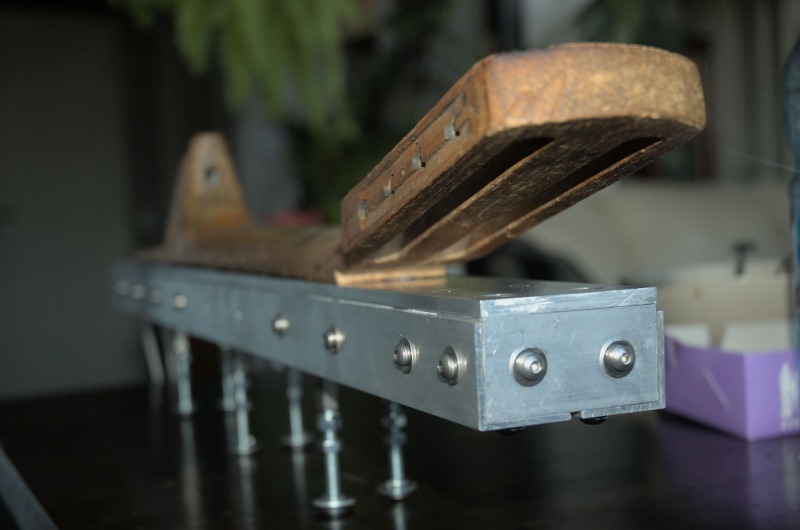

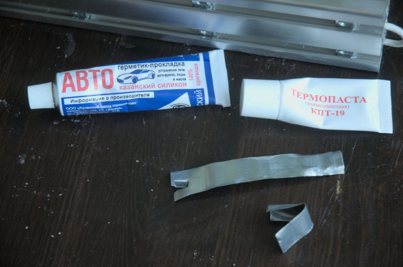

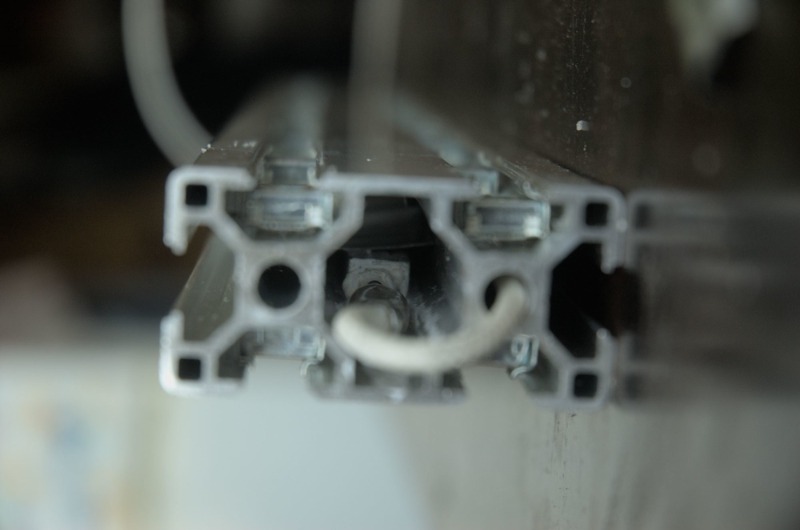

Вот так 10мм. профиль входит внутрь ЧПУ-профиля. Отверстия для термодатчика тоже найдутся.
Силиконовый герметик по краям немного не даёт развалиться всей конструкции в процессе засовывания.
Уголок это такая пружинка - поджимает нагреватель к рабочей плоскости. Другая железка - "сходни", чтоб не упираться в торец.
Пружинок напихал штук 20 - каждая давит чуть-чуть, вместе - сила!
Примерка с грифом (не музимовским).
Логика такая - прижать (возможно через прокладки), придав нужную форму и долго греть.
Неспешно восстанавливаю Тримонциум и Музиму 25К после пионеров и времени.

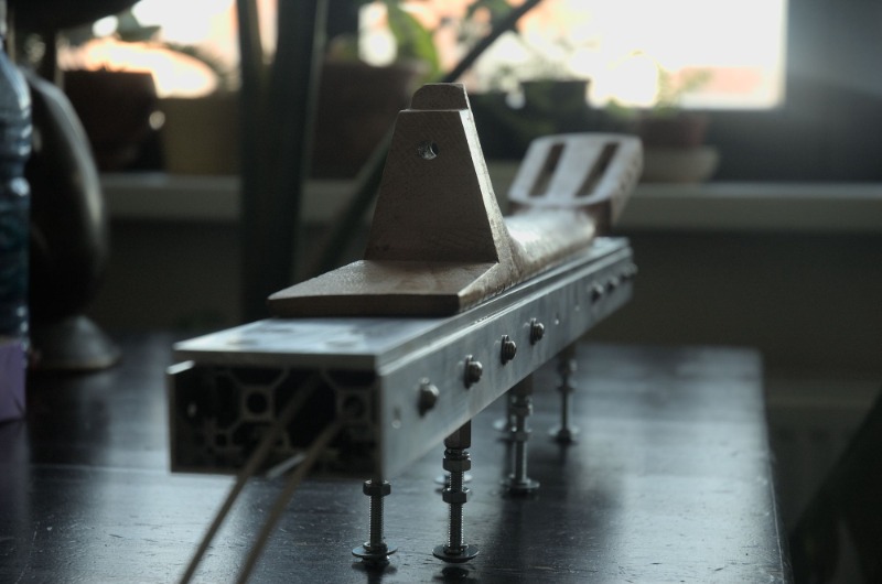

Ну что - гоняю "утюг" на тестовом грифе.
Из интересного - если датчик внутри профиля показывает 80, то совершенно не факт, что гриф нагрет хотя бы примерно настолько.
Тыкаю инфракрасником в дерево - максимум 50; дюраль не измеряется, что жалко. Надо попробовать ртутным.
А всё идёт к тому, что нужен термос вокруг всего этого счастья. Вот это 50 получено после укутывания тряпками, а так и того не было.

Ну что, эффект положителен. Гнётся!
Сделал термос и кулинарной фольги и тёплой ткани.
Грел часа 4, оставил остывать на всю ночь.
Скорее всего отыграет назад, повторю перед установкой струн.
Перехожу к завершению работ с кантом, ладами, ЛКП...

Залип в бытовухе.
За прошедшее время гриф, оставленный без нагрузки и струн выгнулся полностью. В следующий раз - гнуть сильнее и сразу натягивать струны.
Сначала показалось, что прогиб остался, но это был нулевой лад :-(
