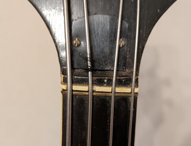

вот тут тоже анкер явно не по центру и даже в ту же сторону.
Неспешно восстанавливаю Тримонциум и Музиму 25К после пионеров и времени.

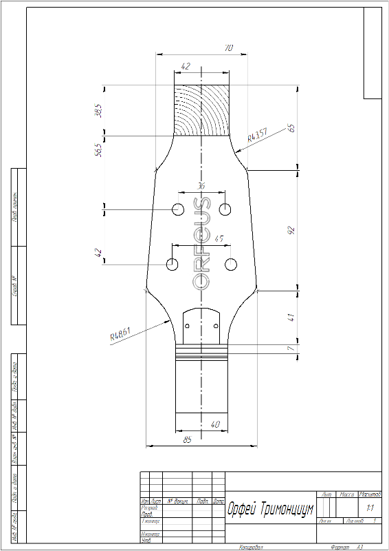

есть ли у кого чертёж самого пера грифа, каким оно должно быть?
Или хотя бы несколько размеров, если у кого легко доступны:
1. ширина в самом широком месте
2. ширина на уровне (центра) 1 и 4 колка
3. ширина на уровне 2 и 3 колка.
4. расстояние между колками (центрами колков) 1 и 4
5. расстояние между колками (центрами колков) 2 и 3
6. расстояние между параллельными линиями по центру 1-4 и 2-3 колков
7. расстояние между параллельными линиями по центру 1-4 колков и линией, соединяющей выступы в самом широком месте.
С меня - чертёж.

_.zip

И даже чертёж готовый! Спасибо огромное!
А у меня вместо 85 - 72, а вместо 70 - 58 - это ширИны, зато "длина" - 95-99мм, смотря с какого края измерять (там косо).
Действительно - состругали сантиметр с лишним. За такое - руки из жопы вырывать...

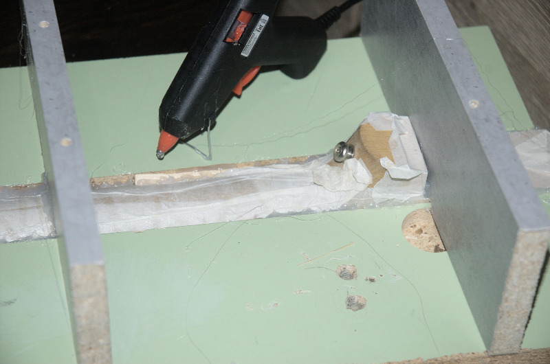

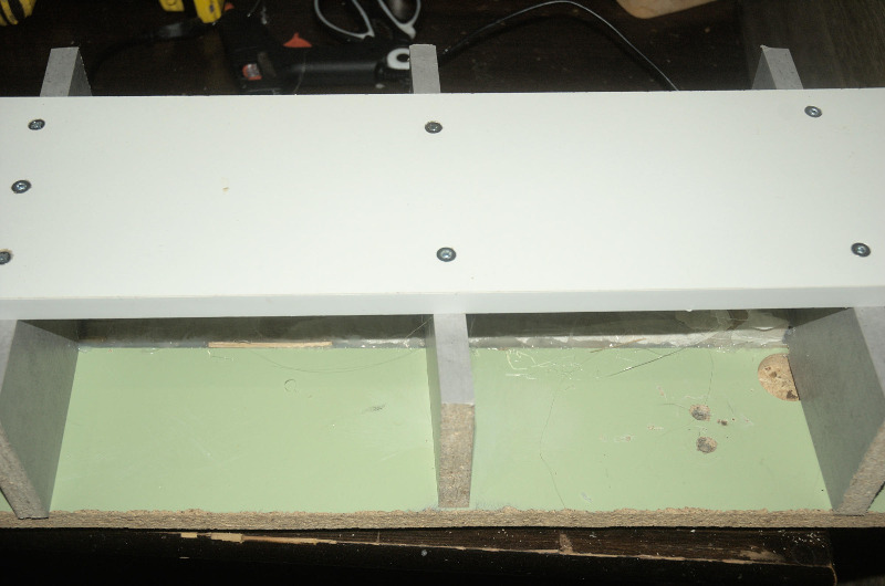

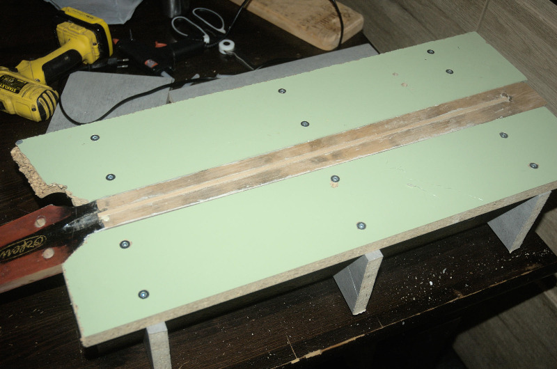

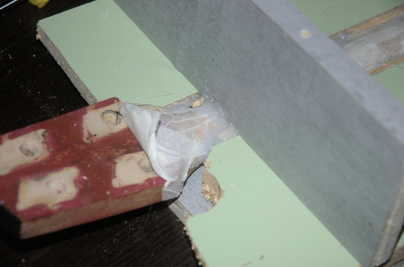

Вот такой сделал стапель для выборки паза анкера.
Гриф с тыльной стороны оклеен малярным скотчем, который термоклеем приклеен к ЛДСП.

А что будет выполнять роль направляющих для фрезера?

Сообщений: 116
Линейка, которую теперь очень легко приструбцинить что вдоль, что поперёк.

Сообщений: 116
Собственно уже.
Теперь заужаю поперечные пропилы - они тоже сдвинуты, с одной стороны надо подрезать, а с другой - наоборот. Просверлил отверстия под шканты 6мм... и у меня их нет. Надо в магазин.

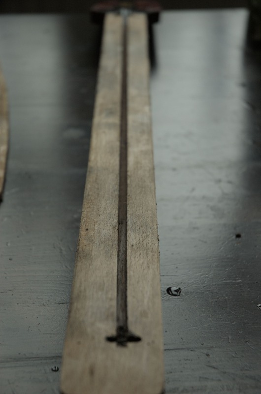

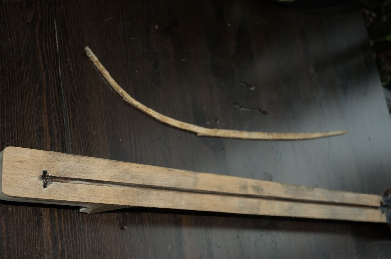

Там ещё радость на голове - канал анкера свёрнут на бок, надо доклеивать с одной и сошлифовывать с другой стороны.

Тем временем починил анкер (дорезал резьбу, залудил и накрутил по припою с контргайкой), перенёс чуть в бок пазы под стопор и шайбу. Морально готовлюсь исцелять геморрой, показанный на чертеже.

P.S. Шканты вклеены успешно. Чертёж вырезал - он всё же не сходится, мой гриф заметно уже, так что буду делать нечто среднее между приведёными вариантами, хотя разница ширины крюка невелика - 39-42мм...

Я не растраиваюсь, я пересчитываю чертёж.
Так вот "пляшущая геометрия" - имела место, и не один раз. Был у них такой грешок.
По вашим чертежам в том числе вывод и сделан, спасибо!
