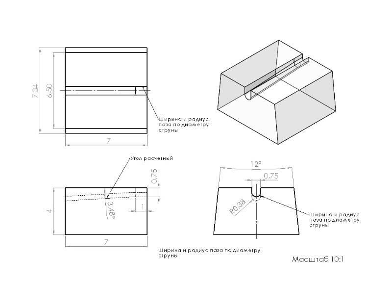

2.На сёдлах ширина пропила делается по диаметру каждой струны
это в идеале

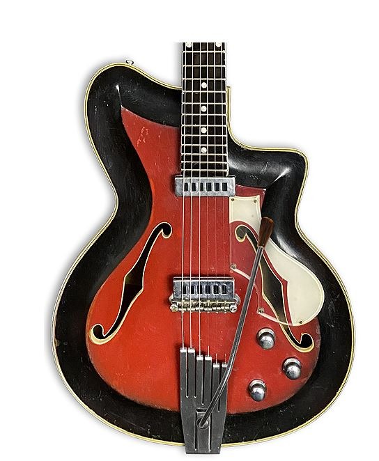

В МАЙ МУZЕУМ нашел вот такое фото:
В описании сказано - цитирую:
Бридж, в отличие от более поздней версии изготовлен из металла...
Может есть у кого нибудь более подробные фото такого бриджа?
Есть желание сделать чертежи и на него...

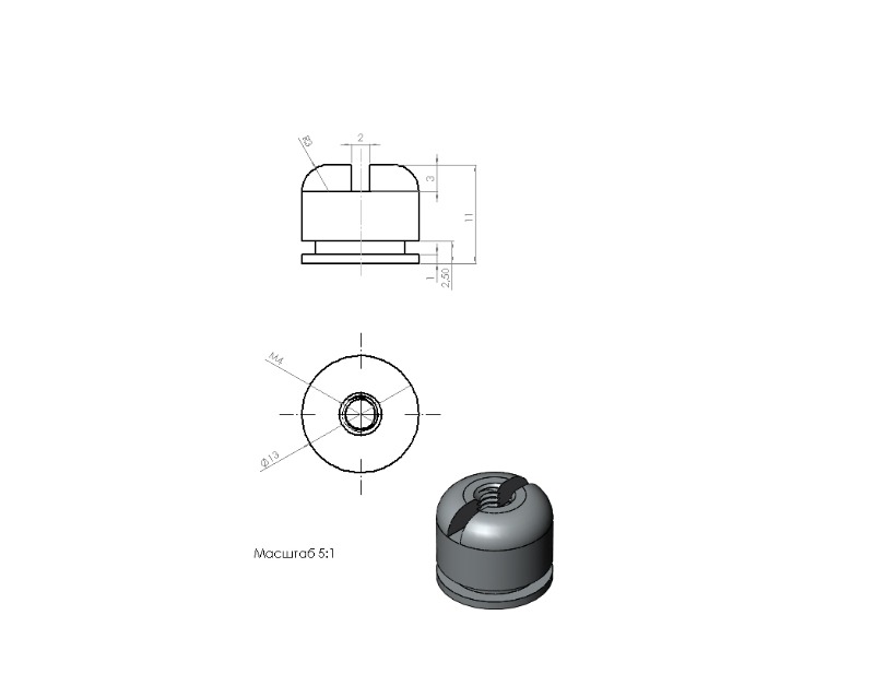

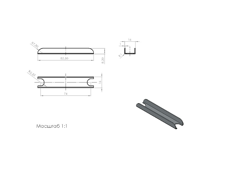

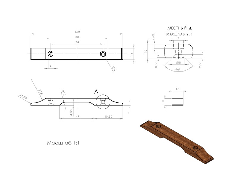

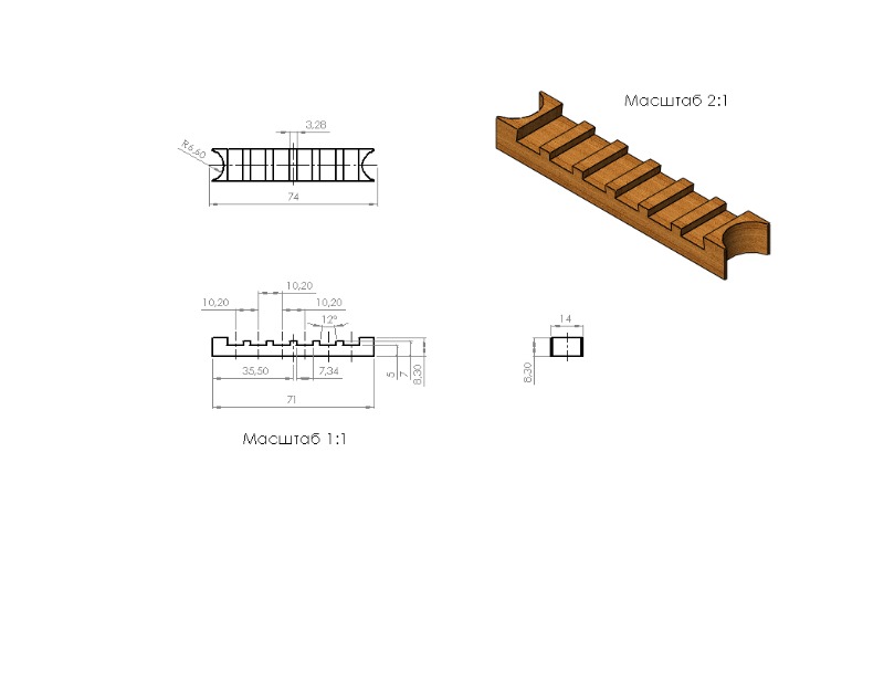

Доделал наконец чертежи бриджа. С оформлением не заморачивался.
Если найдете недостающие размеры или другие недостатки, пишите...
После исправления недостатков, выложу в "чертежи".
Винт и гайку М4 чертить не стал, они стандартные.

Если замечаний нет, выкладываю чертежи в соответствующий раздел.
