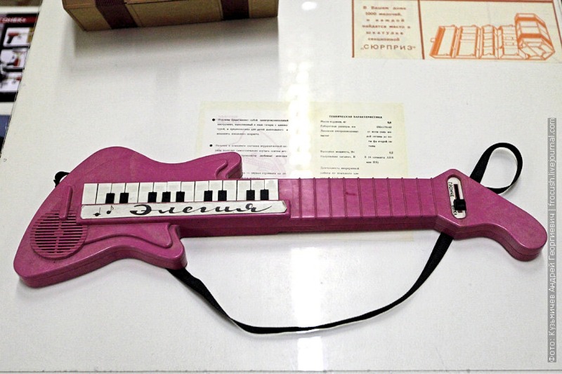

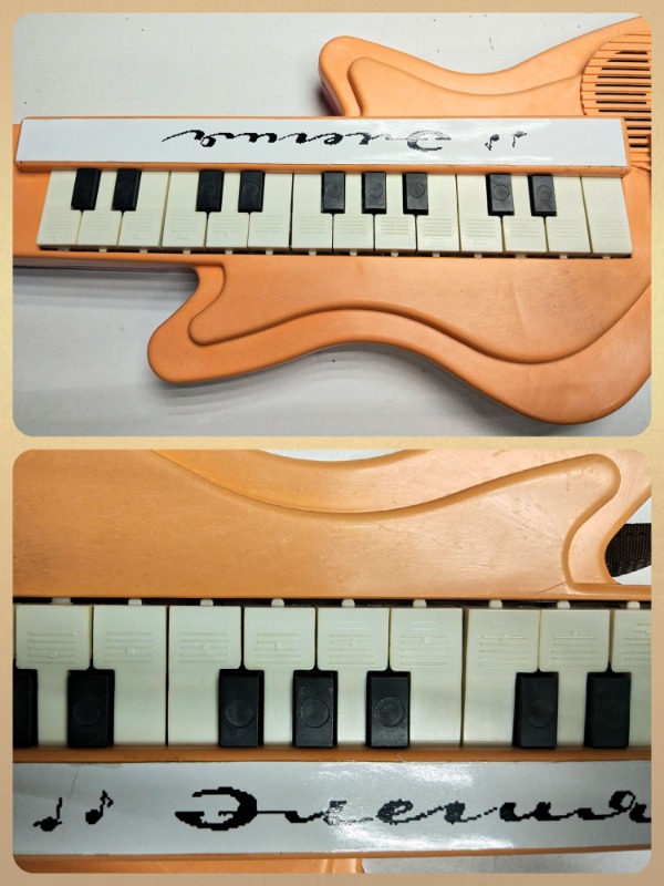

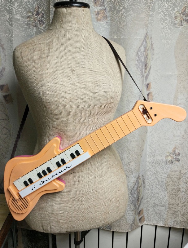

Есть в России такой завод - «Вятско-Полянский машиностроительный завод „Молот“». Как и все военные заводы в перестройку начинал клепать товары народного потребления, как и все, с переменным успехом. Помимо прицепов к мотороллерам и прочего родил этот завод и гитару. Да не простую, а клавишную. По сути сильно упрощенный вариант органчика Фаэми в форме гитары. Игрушка, конечно. Вот и фото из местного музея:

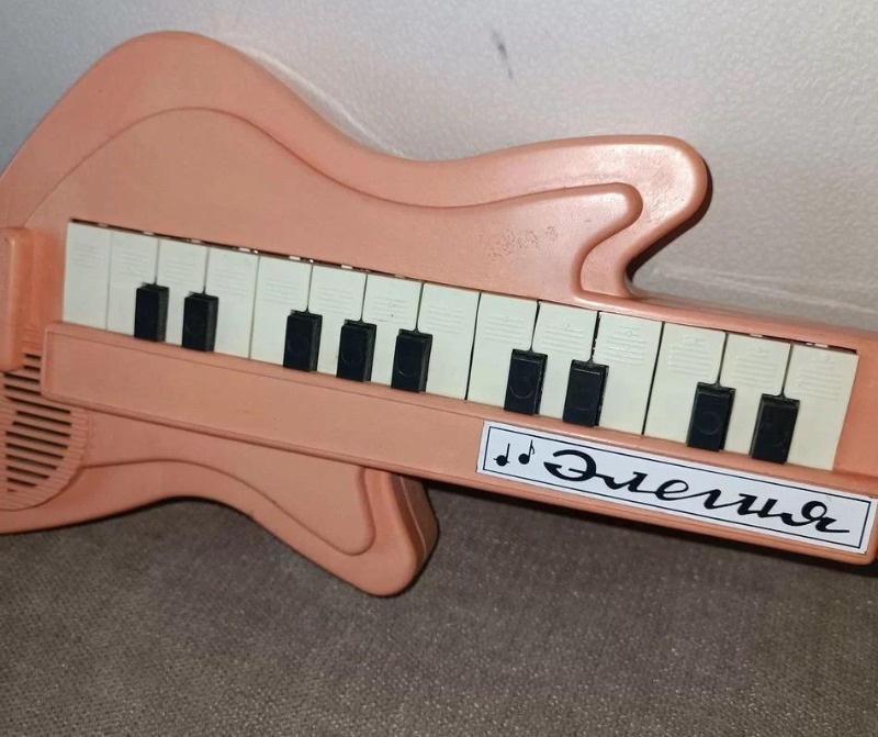

Так что знакомтесь, Элегия.

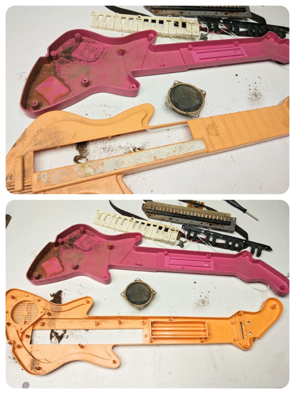

Конечно, заинтересовало, поскольку инстинкт уже срабатывает автоматически. Ну и купил. Вот несколько фоток после вскрытия

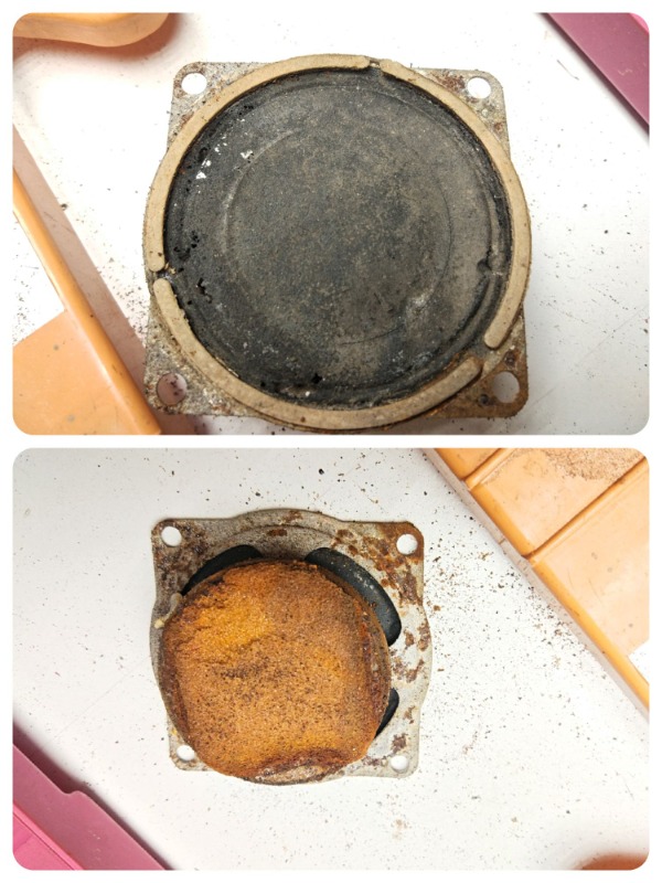

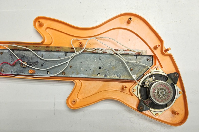

Зрелище печальное, но на самом деле все легко лечится. Динамик, который в труху - под замену (0.5 ГДШ), остальное под душ. Пропаял все, благо не много. контакты почистил, переключатель смазал, собрал - работает!

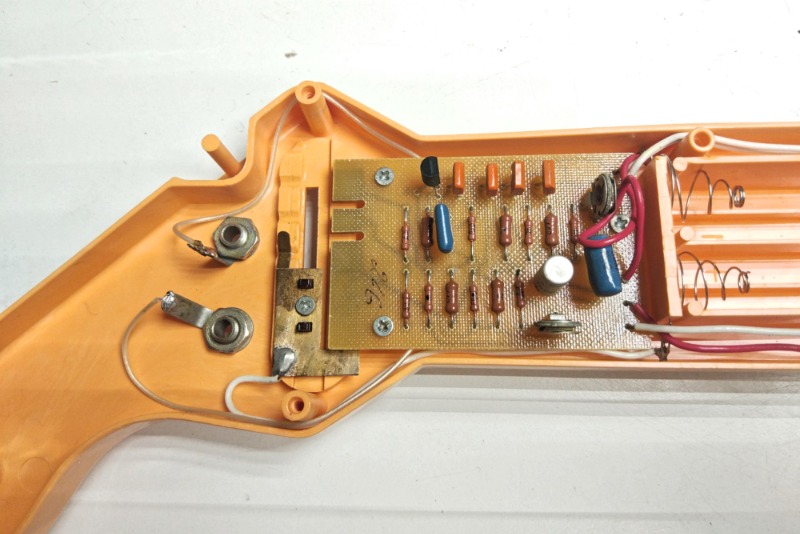

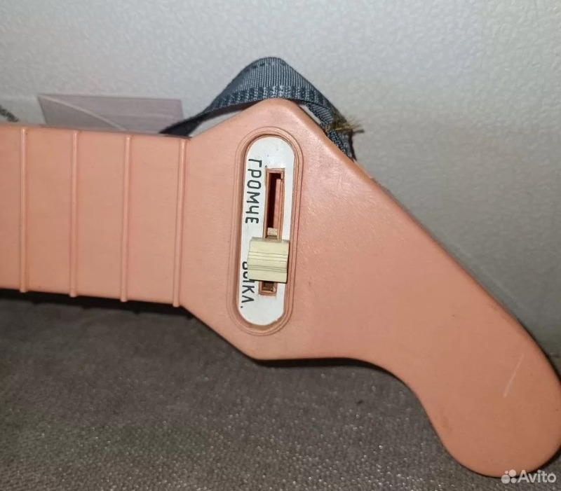

Именно здесь находятся мозги и главные управляющие функции. Платка, достаточно незатейливая с парой подстроечников. Один управляет тоном, второй, видимо, настройкой усилителя. Ползунковый переключатель громкости в три фиксированных положения и он же выключатель питания. Так же присутствуют два разъма питания. Возможно, уже и самодельные, поскольку на музейной гитарке таких нет. Так же их нет и еще на одной, найденной на просторах Яндекса. Вот:

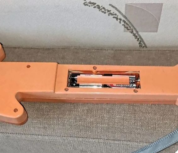

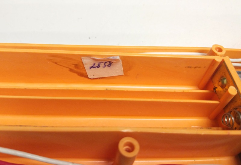

Далее по грифу - батарейный отсек. Уж не знаю для каких элементов питания эта емкость предназначалась, но с элементами АА пришлось ставить дополнительную пружинку под контакт, иначе контакта не было)
Вот она, справа. На бумажке, возможно, порядковый номер инструмента. Кстати, детальки на плате 89-90 годов, что косвенно говорит о дате рождения.

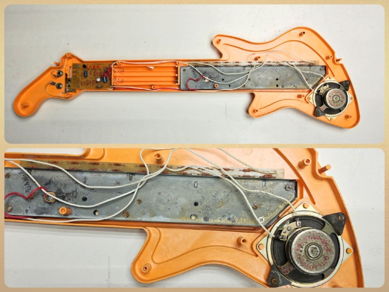

В деке размещен блок клавиш и динамик (Турист длч малышей?) Блок состоит из белых и черных клавиш, стального основания, латунной пластины с язычками и платы с резисторами и контактными площадками. При нажатии на клавишу она прижимает латунный язычок к контактной площадке и происходит рождение звука.
Вот, в общем, и все незамысловатое устройство. Дополнительно изготовил новую наклейку с надписью. Ну, уж как получилось)
Забавно, что в качестве ремня производитель, не заморачиваясь, использовал тесьму для подшива брюк. Причем это не только на моем экземпляре, но и на гитаре из интернета - на фото, где головка грифа хорошо видно. Так же, я заметил, что и батарейный блок несколько подправлен
У меня, видимо, более ранний экземпляр. Да, при вскрытии обратил внимание, что несколько саморезов были под пластилином. Но под грязью наличие пломб определить было невозможно. Теперь о звуке: Конечно, строит очень приблизительно, но простенькую мелодию можно сыграть. Громкости даже с избытком, на максимальной куча дребезга. Пришлось все демпфировать внутри акустическим паролоном (он не гниет). В целом, игушка забавная и в тему) В заключении добавлю, что скорее всего таких экземпляров осталось еденицы, поскольку штука хрупкая, а в детских руках особенно. Да и ценности в те годы не представляла совсем никакой. В качестве коды еще несколько фоток

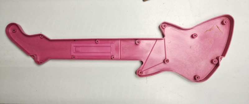

Задняя крышка
