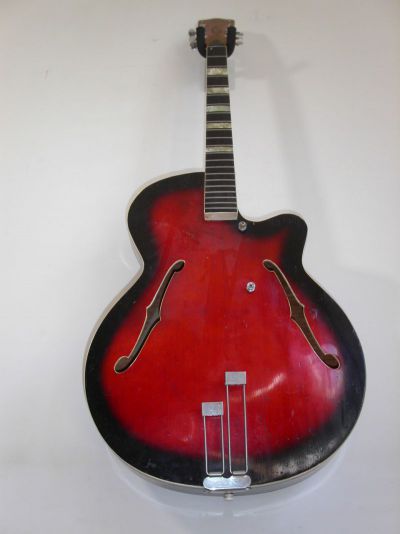

я год с лихуем ищу.
29.11.2012, 08:39
Опять же, на ебее толкают останки древнего FRAMUS'а: [link]
Смутно напоминает...

ГостьНа моей Кремоне бридж и корпус звучка другие- бридж металлический и на звучках квадратные окошки

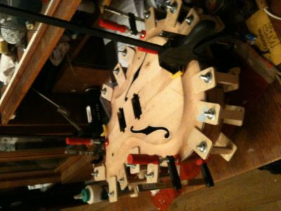

ГостьМой первый серьезный опыт ! За дырки в под хамбы не ругайте. Это по глупости в школьные или ПТУшные годы... Короче давно. Гитара досталась мне "по щепкам". разтресканая дека, начинка электроники и звучки в отдельном пакетике ))

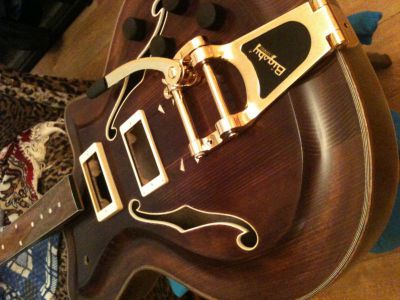

Да уж чего там... Максимально возможная пионерия. Пружины перебиты... это очень здорово для звука, ага.
Бигсби... facepalm

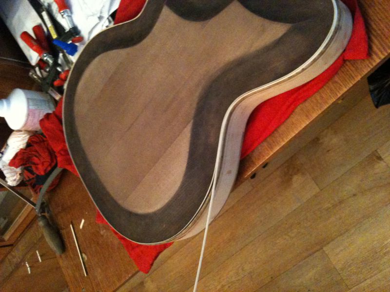

Гостьпионерия канкретная не спорю.. Пружины жалко. 10 лет назад я и не знал о их существовании. Сейчас понимаю. Да че тут менять, соберу уже до конца. Звучать будет. ))) Никуда не денется. Нет, так переделаю верхнюю деку с ноля. Делов то... ))) Благо деревяхи еловые есть еще пока.

Гостьа че бигсби смотрится обалденно, и ложится как там и был. родной зацеп убогий. Был бы колекционером-реставратором тогда другое дело... и бриджик бы родной искал и зацеп... а так все с ебэя тяну.
Блин а с пружинами обидно канечно. Хоть застрелись...
Зато канты все деревянные, ах-ха-ха )))))
