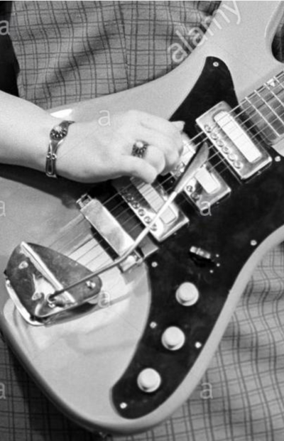

Ну и сюда закину.Это нам дает знание о том,что в 1971 году была выпущена или планировалась к выпуску партия в 5 тыс. гитар. Партия была установочная... Что имелось ввиду? Неужели именно в таком виде, как на фото, были эти АЭЛИТА Ростовской клавишной фабрики??

ВОПРОС К ОПЫТНЫМ ФОРУМЧАНАМ №2: какой пористый материал лучше положить в демпфер вместо старой иссохшейся резинки-поролона?
Я использовал коврики для компьютерных мышек.
Однако в 1973 г. было описано 2 варианта доп.устройства для придания звучанию электрогитары дополнительных свойств:
- для звучания "банджо" - устройство "ГЛУШИТЕЛЬ" - со слоем ГУБЧАТОЙ РЕЗИНЫ,
- для звучания "старинного инструмента ЧЕЛЕСТА" - со слоем ПОРОЛОНА
(оригинальные страницы на Форуме - [link])
...Если раньше музыкантов удовлетворял один, «естественный» голос гитары, то теперь требования изменились. Исполнителю хочется получить от инструмента дополнительные музыкальные эффекты, различные нюансы звучания. Поэтому в конструкции современной электрогитары предусматривается так называемая механическая группа, в которую входят обычно вибратор, специальная подставка, глушитель и демпферное устройство.
Глушитель придает голосу гитары сухость и отрывистость, что делает его похожим на звук «банджо». Устройство представляет собой поворотную скобу 6, укрепленную на основании подставки 2 винтами М3. К передней части скобы снизу приклеена полоска губчатой резины, форма которой должна обеспечивать одинаковое давление на все струны. К хвостовику скобы прикреплена ленточная пружина шириной 5 мм. толщиной 0,5 мм, взятая от часового механизма: в ее впадины заходит фиксатор 4
В обычном положении глушителя хвостовик находится в нижнем положении и струны звучат свободно. Приподнимая хвостовик вверх, мы опускаем переднюю часть скобы и губчатой резиной прижимаем все струны Конфигурация ленточной пружины обеспечивает фиксацию двух основных положений глушителя.
Скоба изготавливается из листовой латуни или стали толщиной 1 мм и хромируется.
Звук старинного музыкального инструмента — челесты гитара воспроизводит с помощью демпфера. Основная его деталь — «прямоугольник» 2 (рис. 6), жестко соединенный винтом М1 с осью 4. В центре скобы 6 имеется отверстие с резьбой под винт М2, который закрепляет пружину 5: другой своей плоскостью она упирается в грань «прямоугольника», фиксируя его.
На одну из сторон «прямоугольника» наклеивается полоска поролона 1.
В рабочем положении (см. рис. 6) она снизу давит на струны. При нажиме на рукоятку 3 система принимает горизонтальное положение, и поролон оказывается ниже ладов.
Основные детали демпфера изготавливаются из латуни и хромируются.
О. ГУЗЕВИЧ, Д. МЕДВЕДОВСКИЙ, Ленинград

Отсюда ВОПРОС к опытным и искушенным:
где бы послушать звук этой дивной ЧЕЛЕСТЫ - возможно, с участием АЭЛИТЫ-1?
