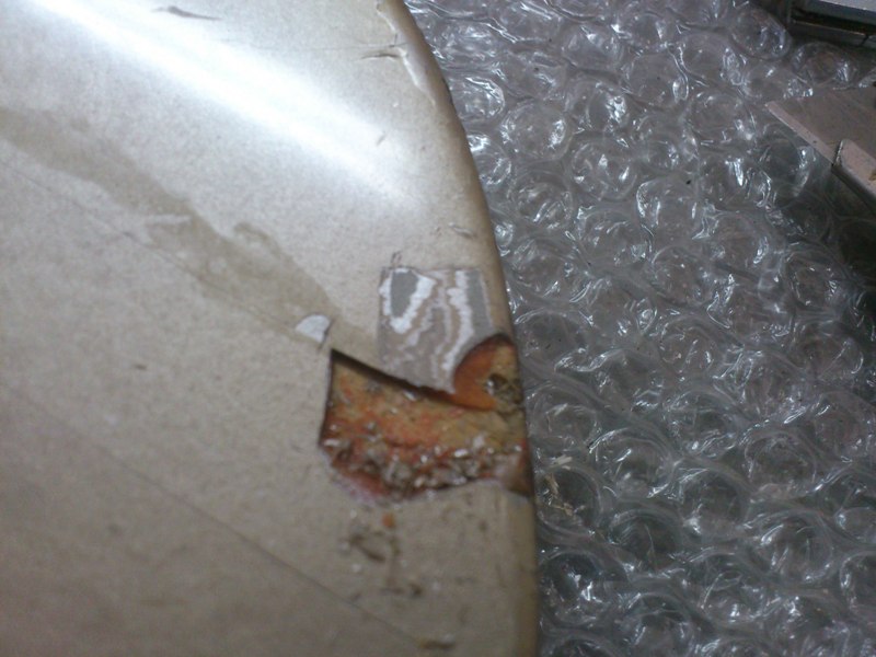

А теперь самое странное.Больше вопрос к Виктору,впрочем,может кто и встречал.Под ЛКП толстый слой то-ли эпоксидки,то-ли полиэфира.В виде шпаклёвки что-ли.
И наконец...Лады стерты в плоскость,трещины в лкп достаточно глубокие и несуразные.Похоже,что гитара подвергалась периодичному нагреванию и охлаждению,"закалке" короче.

молотковой эмалью по эпоксидной шпатлёвке....это сильно

по покраске... такое ощущение, что вот эта эпоксидка и есть родное покрытие, поверх которого грубо нанесли эмаль.

Андрей,у всех гитар копии с чего-нибудь!А краска там родная ,поверх основы лак!На 646 не реагирует,ацетон не проверял.

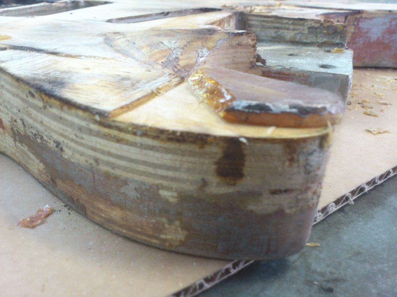

Итак...Взвесив все за и против,решил на радикальное восстановление деки.Гриф-дело будущего.Фен-наше всё!Открылась такая картина:дека-многослойная фанера!Поверх,по всему корпусу,слой всё же эпоксидки.Может это всё в совокупности определит откуда гитара произросла? Фото вечерком залью.

Ошибочка прокралась!После тщательного анализа на вкус-цвет-запах дека покрыта полиэфиром!!100% !

Фото
толщина слоя.
и,наконец,понятно зачем такой слой:не хотелось бы хаять чьи-то руки,но закрывать сколы фанеры таким образом-это что-то!!!

Пожалуй, я дам "задний ход". Не помню НИ ОДНОГО случая использования фанеры при изготовлении корпусов. Будь то Джексон, Крамер или кто ещё.
Это не по-русстоновски. И название темы надо бы изменить.-)) "Ты чьих будешь, Джексон?", например.

Максу написал,ждём-с.А пока последний выплеск эмоции!В голове всё крутится слово "халтура"!!!Согласен,повредили при производстве слои фанеры.Так сошлифуй эти слои,нечего делать,наклей походящий топ,ан нет!!!Кто что заметит?
В общем всё.В перспективе буду выравнивать плоскости,переклей топа,покраска.С грифом тоже весело,но это всё потом в другом месте.
