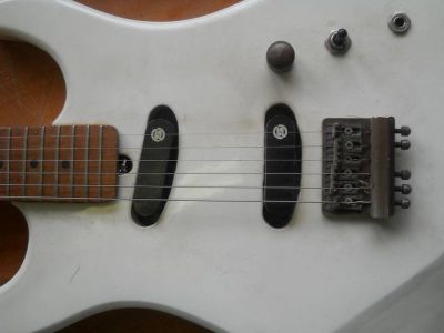

ГостьПривет Всем! Попросили сделать гитарке ТО. Принесли смотрю, что -то знакомое с юных лет. Перечитал данную тему. Подтвердите или опровергните. ОНА?
[ Редактирование 07.08.2015, 13:00 ]
07.08.2015, 13:09
В разбор и на фото. Подетально.
Уже вижу два Артона, так что - вполне возможно. И бридж - могучий, явно заказанный на производстве.

ГостьЕщё фотки.
Колки Свердловские, но почему-то, видимо изначально, стоят наоборот.
Что надо сделать: Струнодержатель установлен с перекосом (на фото видно) - переставить.
Видимо её уронили и нижний стреплок провалился в тело - надо восстановить.
Почистить накладку грифа.
Выровнять лады.
Проверить работоспособность анкера.
Нековый звучок прикручен длинными шурупами насквозь - надо устранить.
Присутствует трещина у верхнего рога - проклеить.
Ну и наверно полный перекрас, более качественный.

07.08.2015, 14:54
Мне кажется - оно самое

Стопроцентные "999"!
И, кажется, я лет 15 назад уже встречался с этим инструментом, он жил у одного моего приятеля.
