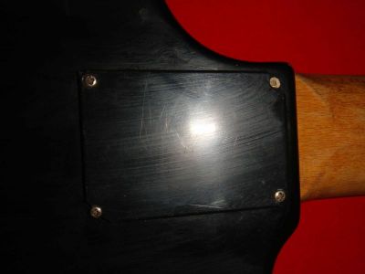

Подниму тему.Может кому и сегодня интересно...
Пытаюсь понять - оно ли это?!
999 типа Джексон?
Больше фоток здесь:
14.02.2017, 15:46

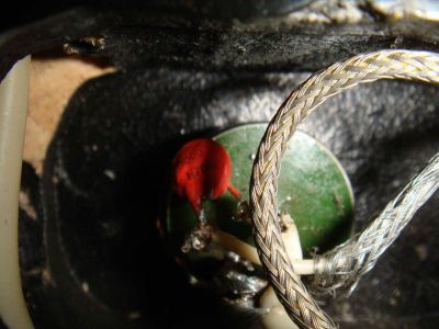

Сообщений: 2011

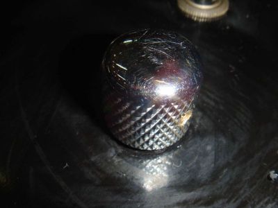

Надо фото темброблока, но походу там П2Т-7 и сп4-2м - тоже характерная особенность для 999.
kurganov
14.02.2017, 18:05
ID пользователя #2666
Сообщений: 507
Он, родимый! Именно такой инструмент я и обозвал"Джексон 999".
Давненько не встречал подобных. Рискну предположить, что этот инструмент был 999-ым полуфабрикатом, который докрашивали и собирали в 90-е работники "Урала". У меня в конце 90-х был бас с подобной покраской и комплектацией, только еще в более "спартанском" варианте.

Вот фото звучков.
Больше фоток по ссылке ниже...

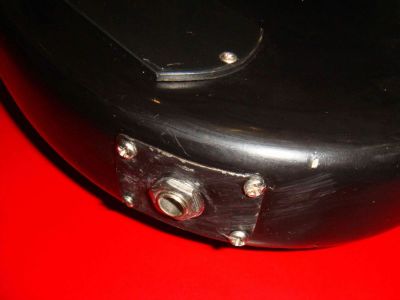

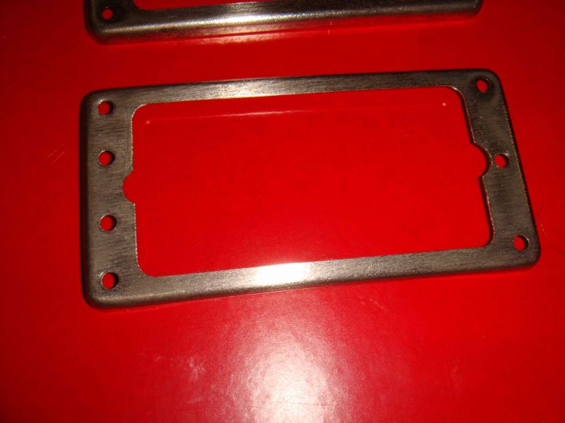

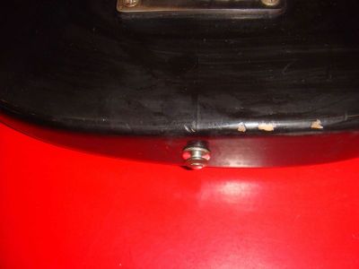

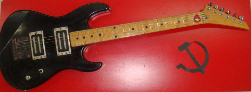

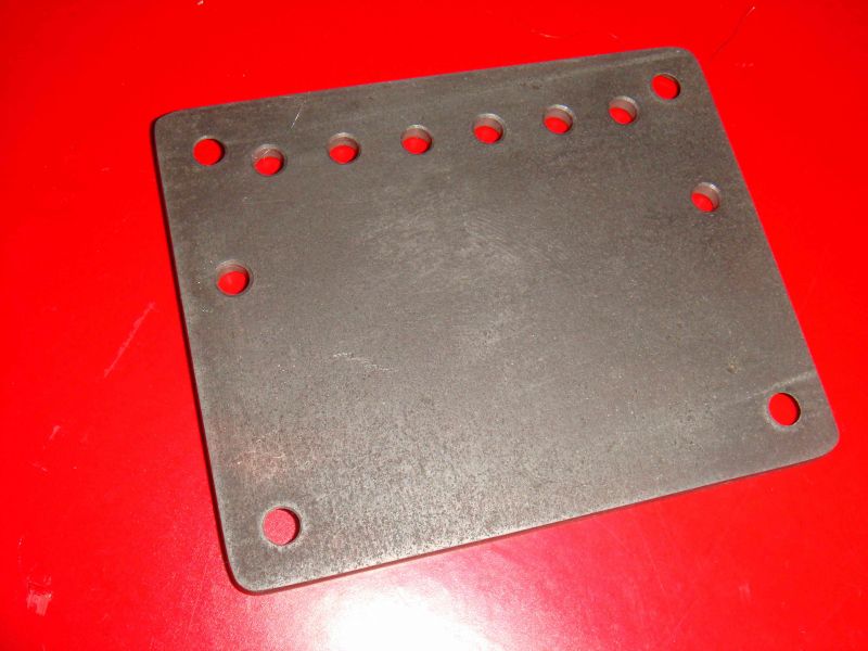

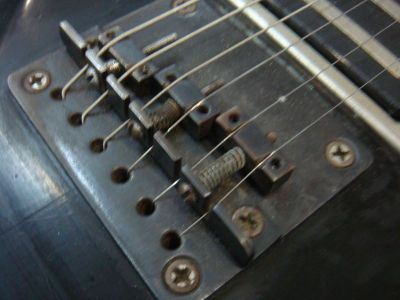

Тогда вот так:
"Джексон 999"
предположительно июнь 1992 года выпуска

Спасибо, как я и предполагал . Интересный гитар.

Классный палк, при приличном верхнем порожке, без порнографии с изломом 6 струны, так и вооще хорош. Если лады вкатаны как надо, так и вообще - дельный инструмент. Завидую хозяину.

Лады замечательны.Звучит очень прилично.А вот что делать с изломом 6 струны - что-то не знаю.Есть мысли?Заменой порожка же ничего не изменится...
Ещё маюсь вопросом ставить ли колки,которые ставили при сборке?

поменять гриф или гитару. А тут все аутентично)

Можно сделать. Порожек из стали или латуни, при этом бормашиной выполнить плавный изгиб для струны примерно с середины длины. Правильно такое исправлять установкой ритейнера, но: 1. неаутентично; 2. нет места на грифе, ослабим шейку, рискуем сломать гриф.
20.02.2017, 14:13
Кстати, металлический порожек в этом случае улучшит звук. Вот эта вот порнография из мягкого пластика - с таким изломами - жрёт обертона и сустейн, плюс закусывает струны, в результате, гитара ещё при настройке настраивается "скачками" по оплётке, такими же "скачками" и расстраивается. Именно из-за этого в порожки мастера кладут немного графитной смазки, если что.
