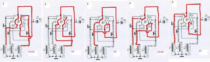

Темброблок, смонтированный на общей панели, включает в себя три потенциометра СП-1 и галетный переключатель ПМ3П2Н – трёхконтактный, на две группы. Каким образом предполагалось данным набором крутилок коммутировать три звукоснимателя, я, если честно, представляю себе плохо, поскольку у немцев эта задача решалась при помощи пяти ползунковых переключателей и трёх потенциометров (управление лесли-эффектом в расчёт не берём).
Прошу прощения, но где написано про ПМ3П2Н? На чертеже ясно видно галетник с двумя группами контактов на 5 положений. И тогда возможны реальные варианты, например, такой:
PS Хотя, на фото прототипа Аэлиты [link] всего три метки около галетника...
[ Редактирование 27.07.2016, 13:29 ]
27.07.2016, 15:18
Сообщений: 17409
Targitay, все на форуме конечно знают, что я люблю ляпнуть что-нибудь от балды, просто, чтобы поумничать и набрать "звёздочек", но в данном случае, к сожалению, маркировка переключателя написана в табличке в нижнем левом углу чертежа. То, что она абсолютно нечитаема - вина не моя.
