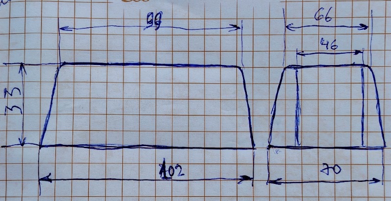

Вопрос и просьба к обладателям ВТ-1.
Вы не могли бы снять точные размеры с корпуса блока?

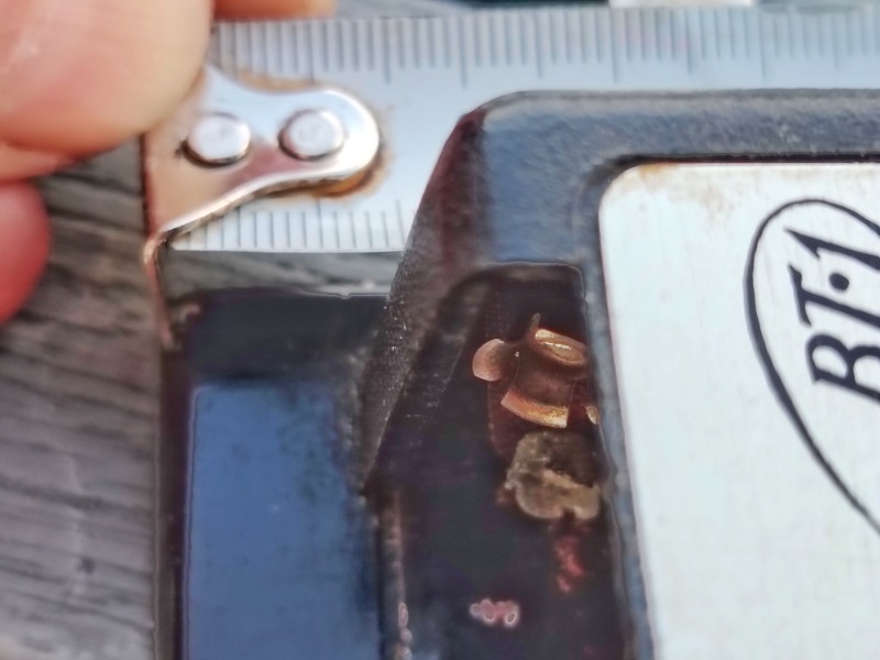

Снять точные размеры не так просто, поскольку блок представляет собой трапециоид со скругленными гранями, напоминающий золоьой слиток из банковского сейфа - но, видимо, слитки встречаются всё же чаще, чем данный темброблок...
Итак, примерные размеры буханочки-кирпичика:
Размеры верхней серебристой накладки с надписью (которая опять же со скругленными углами): 88,5х56 мм.

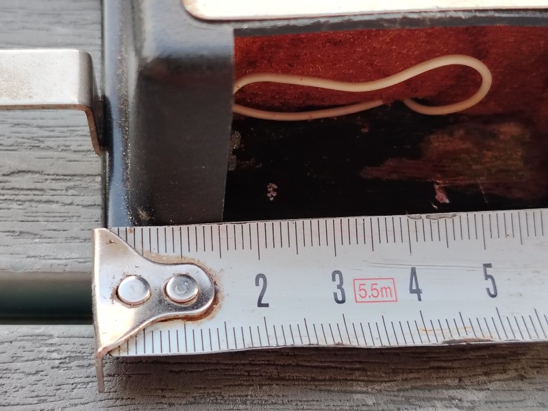

От краев нижней пластины "коробочка" стоит на расстояниях:

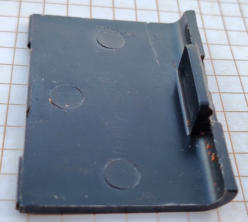

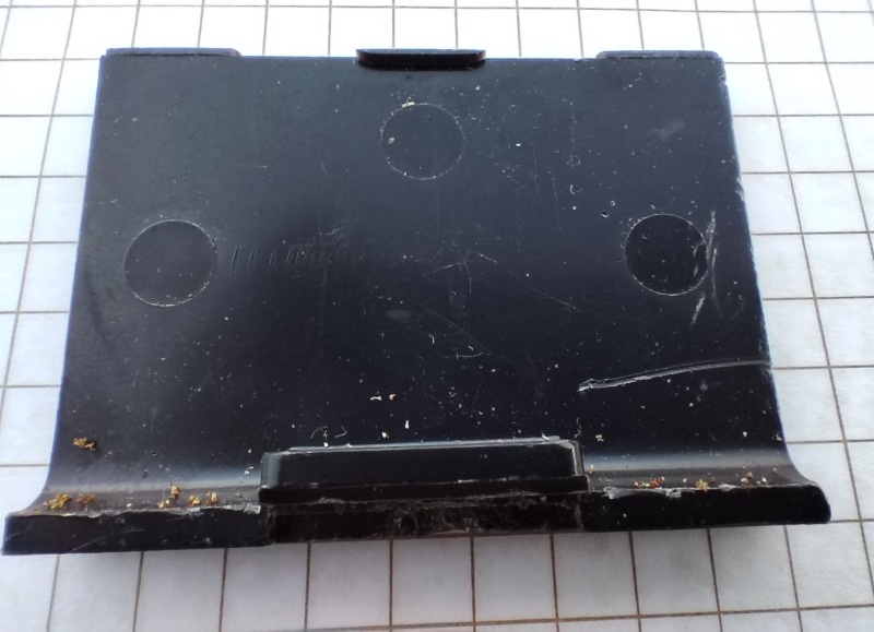

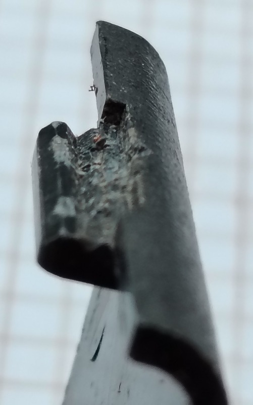

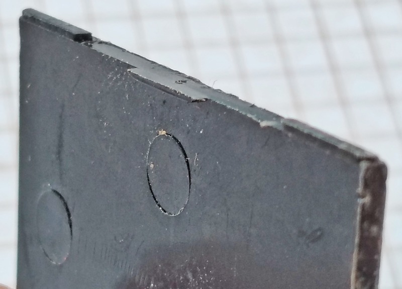

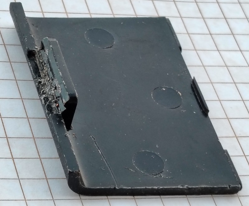

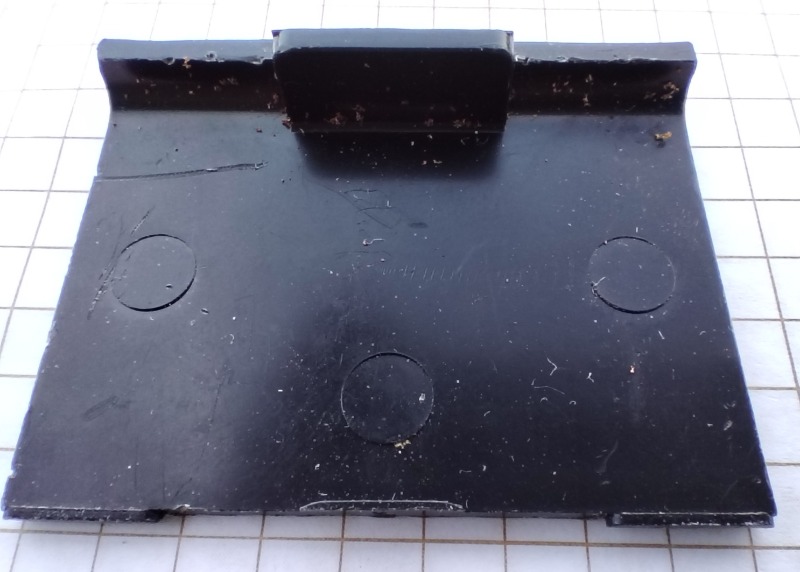

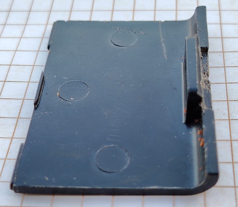

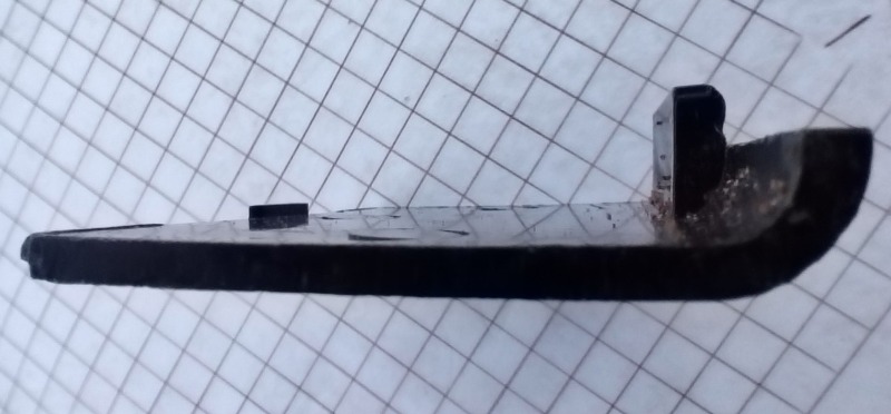

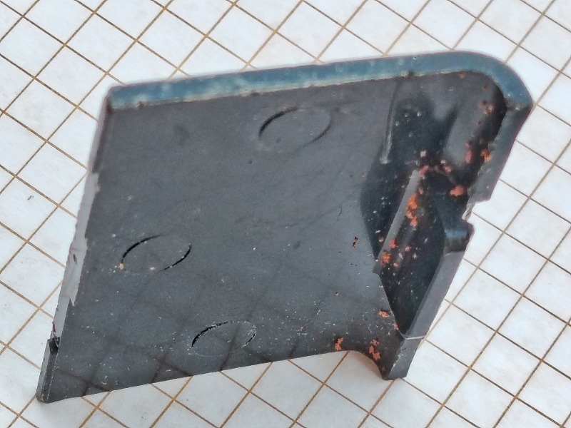

Конструкция крышки отверстия под батарею "Крона":

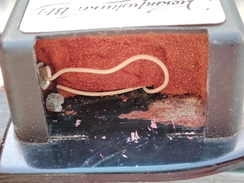

Под выступы крышки в нижней пластине темброблока имеются пазы-углубления:
Размеры и фото сняты с изделия, реализованного через торговую сеть 12 февраля 1986 г.:
