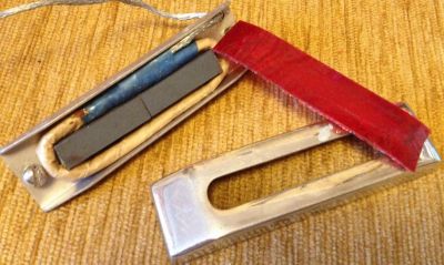

Поскольку измерительные приборы у меня куда-то затесались, да и "третьего" размера пока не дано, решил визуально сравнить 2 вида имеющихся у меня датчиков. Для упрощения применим буквенное обозначение.
Первый вариант датчиков - басовый (Б), по идее вероятности стояли на Тонике-бас (конкретный производитель неизвестен, т.к. покупались отдельно), больше второго варианта.
Второй вариант - гитарный (Г), стояли на Роден-басе, меньше первого варианта. Сразу отмечу: есть вероятность заводской установки взамен 9ти рублёвых
Для удобства: Б - слева; Г - справа;
Крышки, вид сверху:
Крышки, вид сбоку. Заметно что Б выше Г:
Крышки, вид сверху. Ширина, по введённой в данной теме классификации, Б больше Г:
Крышки, вид сбоку. Отверстие под винт у Б смещёно вниз, у Г - по центру:
Остовы, вид сбоку. Отверстие под винт у Б смещёно вниз, у Г - по центру
Остовы, вид сверху. Б длиннее Г
Остовы, вид снизу. На Б штамп "2", на Г - "0". Примечание: штамп стоит на обоих датчиках Б, в то время как на датчике Г только на одном
Кишки датчика Б. Примечание: явно отличается от кишков басового датчика из статьи про бас-гитару Роден [link]
Кишки датчика Г
Я больше склоняюсь к мысли о том, что более крупные датчики выпускались там же, но немного позже.

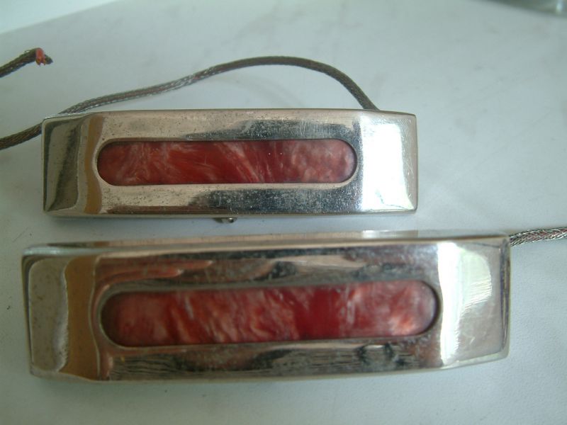

Добавлю обретенные басовые ЗС.Неизвестно с какой модели. 93х26
Вкладка "с искрой"-"искра" ,похоже,из толченого стекла елочных украшений
20.09.2015, 13:26
Сообщений: 2781
Skyworker79 это этот самый настоящий японский пластик приобретаемый музыкальными фабриками через внешторг. И да его компонент - молотое тончайшее зеркало! между двумя слоями тонированного пластика. Чем более позднего выпуска этот пластик - тем меньше зерно стекла в нем)
20.09.2015, 13:33
Сообщений: 4192
Не знаю как насчет японского,но на этих экземплярах стеклШки просто нанесены на клеевую основу
20.09.2015, 13:43
Сообщений: 2011
А магнитоводы (3 полоски металла) там подложены под магнит? Есть штамп на остове?
20.09.2015, 13:47
Сообщений: 2781
думаю таки над магнитом
20.09.2015, 13:48
Сообщений: 2781
вот если располовинить пикгард из такого пластика то как раз так это и будет выглядеть
20.09.2015, 13:56
Сообщений: 2011
Chapt Цитата ...
В моих датчиках они были под магнитами, а с учётом что крышка в натяг снималась - врядли бы кто стал ковырять и переставлять.
На фото Ская видно что магниты не утоплены в катушку - есть вероятность что магнитоводы под магнитом.
20.09.2015, 14:06
Сообщений: 4192
Возможно,в басовых ЗС магниты лежат на метал.пластинак,а ЗС с регулировочными винтиками-над магнитами
