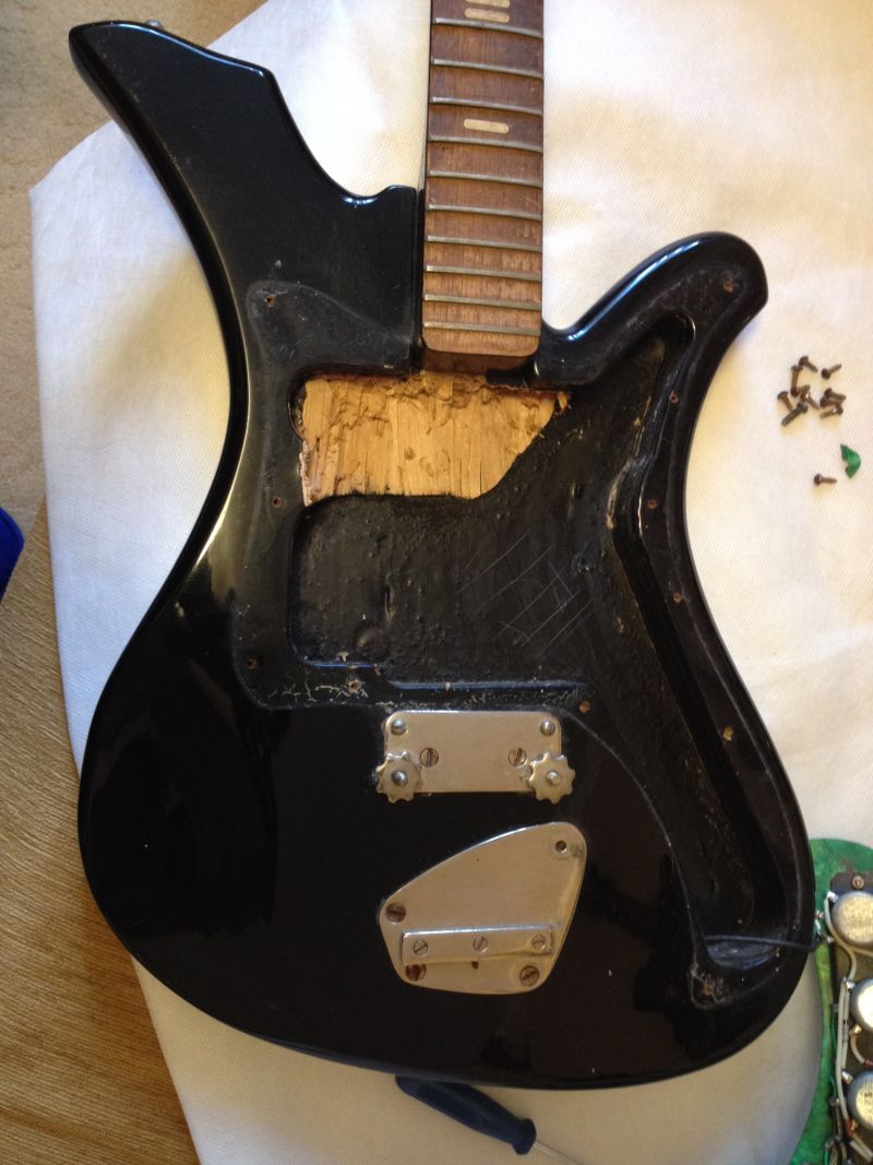

Несколько недель назад я стал обладателем ЭГС Аэлита баянной фабрики.С номером 953 на некплейте.

по многу фото не получается выложить-буду делать несколько постов.
После вскрытия увидел следующую картину

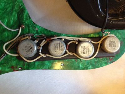

судя по всему,были вмешательства во внутреннюю жизнь схемы,а пот-ры так вообще моложе гитары!

на форуме может кто-то с ней уже сталкивался?
Спросил по-поводу долбления и схемы у предыдущего хозяина-говорит,что он ничего не знает,сам не трогал и что предедущий хозяин божился,что все родное...
Вообщем,какой-то суповой набор "Суп-пюре гороховый"но внешне,вполне себе неплохой инструмент. ЭГС Аэлита!
[ Редактирование 16.09.2014, 11:39 ]
