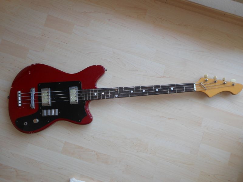

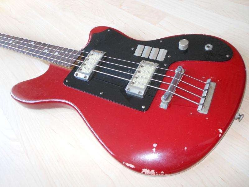

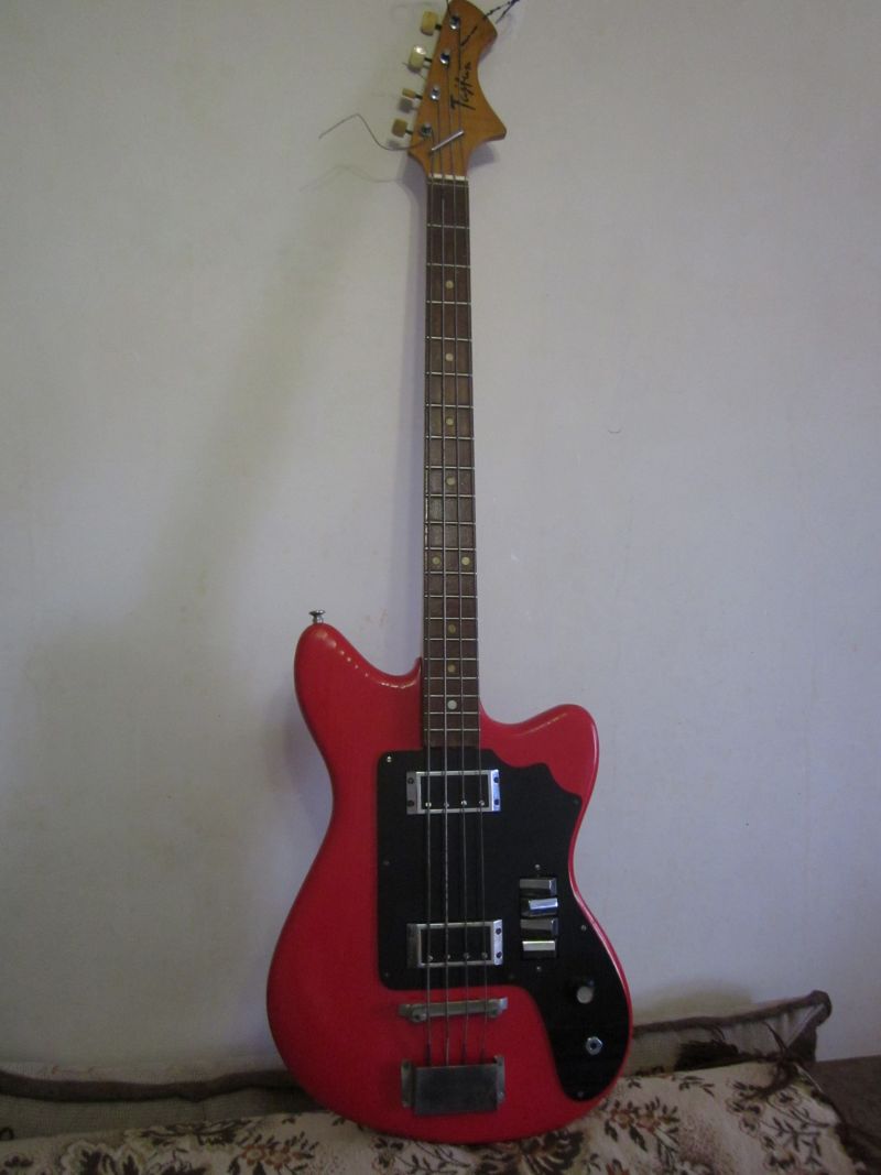

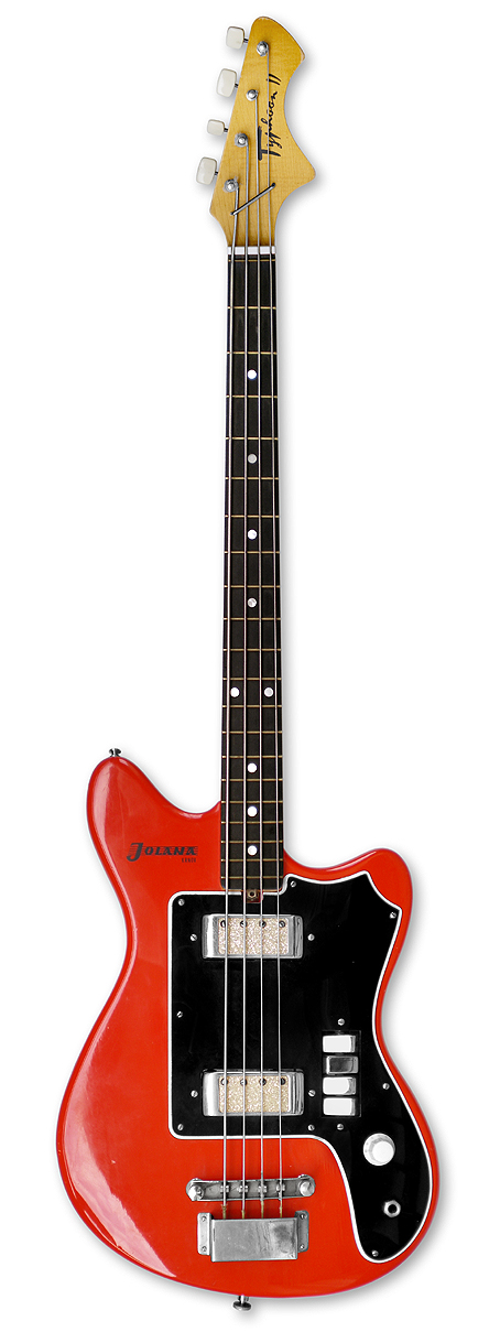

Вот мой бас.
[ Редактирование 07.02.2015, 17:10 ]
redblackwhite
07.02.2015, 17:12

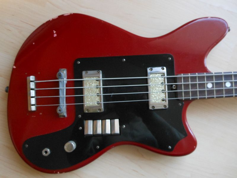

Гостьи ещё фотка
redblackwhite
07.02.2015, 17:13
Гостьи ещё
redblackwhite
07.02.2015, 17:20
Гостьещё фотка
skipper2
07.02.2015, 17:37
ID пользователя #2603
Местонахождение: Харьков
Сообщений: 844
Великолепный инструмент,нет слов просто
Alex_Maestro
07.02.2015, 17:39
ID пользователя #2904
Сообщений: 1756
красота!

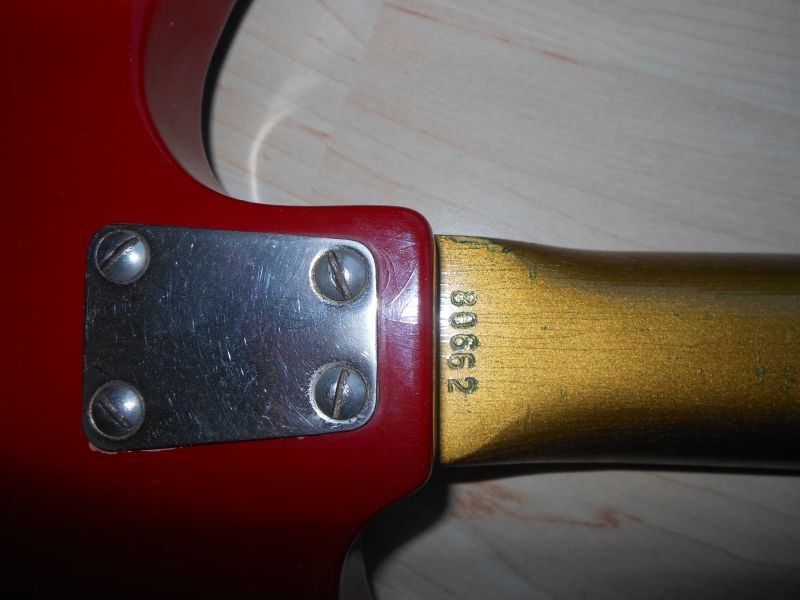

redblackwhite
07.02.2015, 18:01

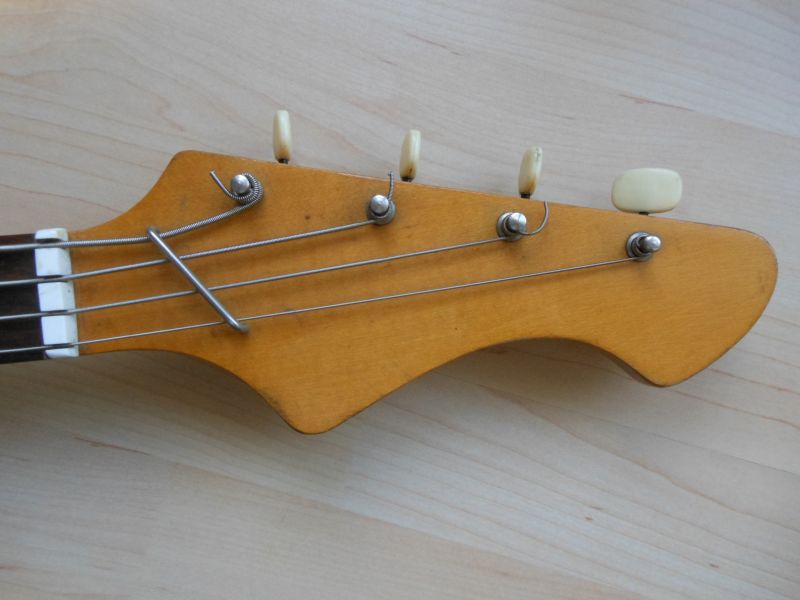

Гостьи ещё гриф

Красавец!

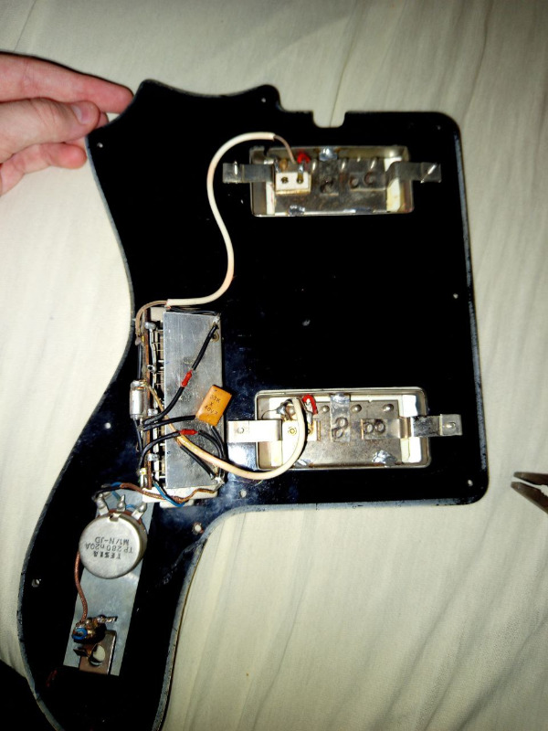

redblackwhite, по форме кнопок и номеру, у вас это скорее Typhoon I, а не II.
[ Редактирование 08.02.2015, 13:40 ]
redblackwhite
08.02.2015, 18:17
ГостьСпасибо за вашу подсказку, я предполагаю также что это более ранняя гитара чем тайфун-2. Вскрытие покажет (пока ещё никогда не вскрывал, но надо уже потенциометр вероятно поменять)

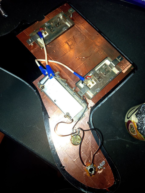

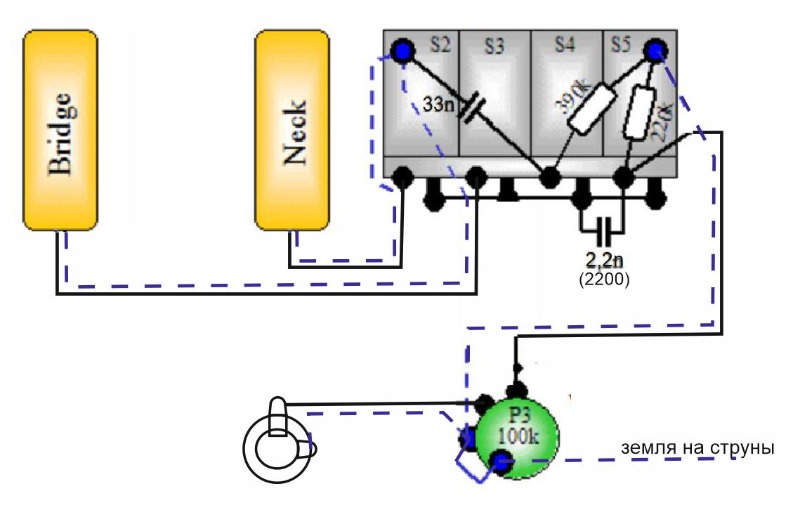

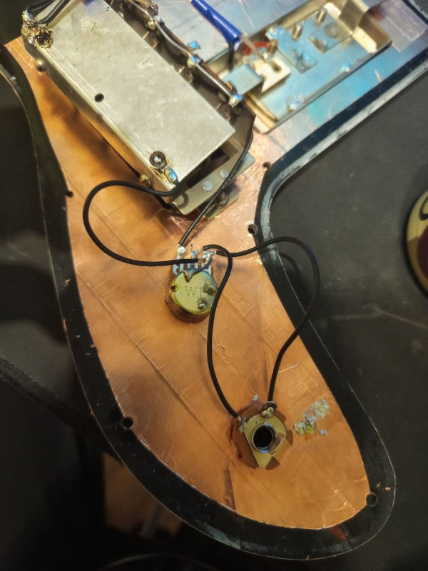

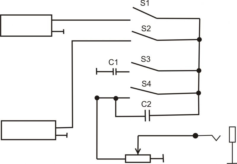

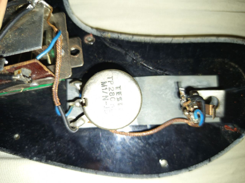

Ей богу, не понимаю ничего в схемах распайки, можете кто нибудь объяснить наглядно?
Поясню, гитара у меня оказалась нерабочей, я хочу перепаять всё, может поменять какие либо детали, но, по схеме разобраться не могу.
09.02.2025, 16:03
Сообщений: 5668
в вашем случае должно выглядеть так
но пока вы не замените в кнопках проволочные контакты ничего работать не будет
Спасибо! Извините, что так поздно спрашиваю, но, где находятся проволочные контакты и на сколько фарад и ом должны быть конденсаторы и резисторы если вам не сложно?

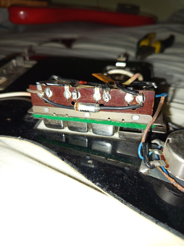

Всем здравствуйте! Прошу кто может помочь с распайкой. Заказал новый джек и потенциометр, припаял, но не работает, конечно, пока без конденсаторов и резисторов, потому что я не уверен какой у них номинал по схеме и еще мне ответили про "проволочные контакты" я не уверен что это и не понимаю как это заменить т.к. сказали, что без них работать не будет, так что я не понимаю, в чем проблема?
03.04.2025, 19:48
Сообщений: 5668
vukauv Цитата ...
все номиналы на картинке подписаны
крышечку-то снимите

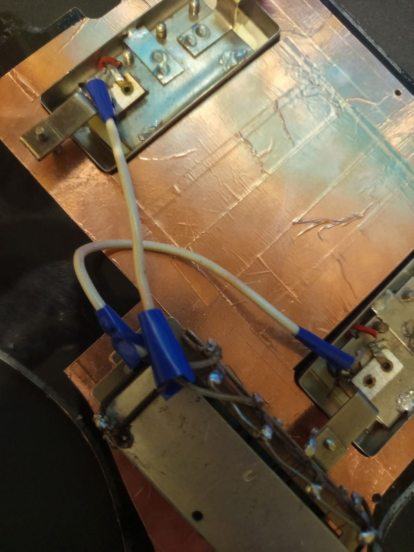

vukauv
03.04.2025, 20:33
ID пользователя #21163
Зарегистрирован: 09.02.2025, 09:10
Местонахождение: Мытищи, Московская Область
Сообщений: 9
vukauv Цитата ...
крышечку-то снимите

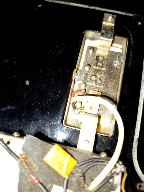

Спасибо за ответ, вот фото без крышки

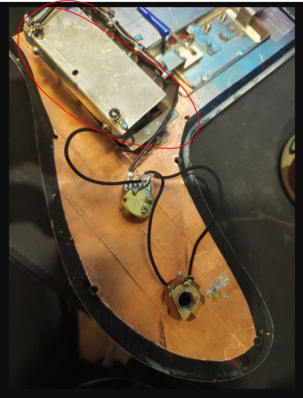

04.04.2025, 09:15
Сообщений: 9687
'quote]и еще мне ответили про "проволочные контакты" я не уверен что это...[/quote]
Вот, Вы их и нашли...

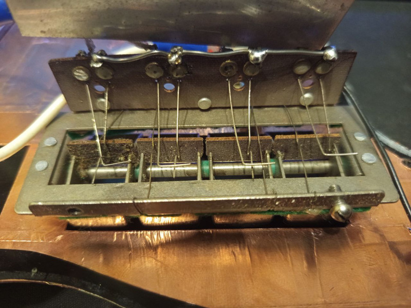

vukauv
04.04.2025, 10:45
Сообщений: 9

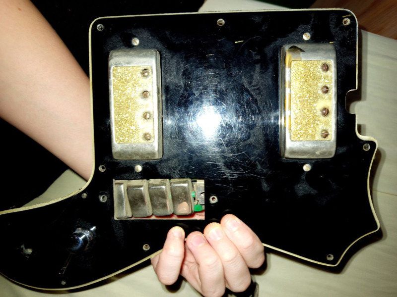

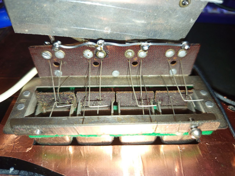

Спасибо, а как тогда лучше их заменить, и чем, вроде бы они в нормальном состоянии
04.04.2025, 12:18
Сообщений: 5668
Например так
