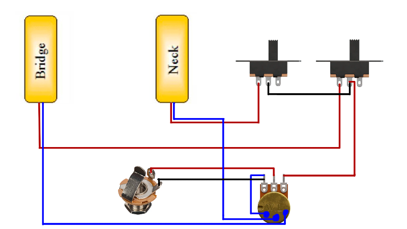

Например так
Это вы вместо проволоки что поставили? Переключатель?
04.04.2025, 15:31
Сообщений: 5672
Да, KBB70

Да, KBB70
Я нашел их и так понимаю, что тут лучше подойдут on-on, тогда как их спаять? одно положение это белый провод звукоснимателя сигнал, а черный провод на другое положение получается выключать его будет? Тогда что делать с резисторами, которые тон добавляют?

может уже не мучаться и к мастеру?
15.04.2025, 18:36
Сообщений: 9701
vukauv!
Ну, а если серьёзно, то если не умеете читать элементарные схемы (Вам дали и принципиальную и монтажную), то лучше найти кого то среди знакомых, кто это умеет делать.

У меня всё заработало вот по этой схеме:
03.05.2025, 17:47
Сообщений: 9701
Ну, а с фиксированными фильтрами тембра - что будете делать?
Честно говоря, легче будет впихнуть потенциометр новый, чем с этими кнопками морочиться, да и этот тон в крайнем случае можно будет на какой-нибудь педали накрутить

Не совсем понял Вас. "Впихнуть" - это что?! Врезать дополнительный не штатный переменный резистор?!
