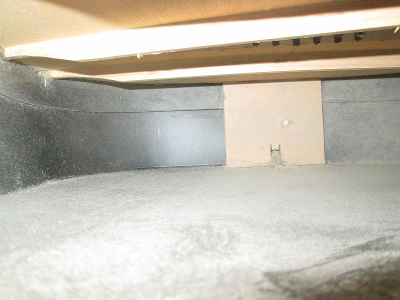

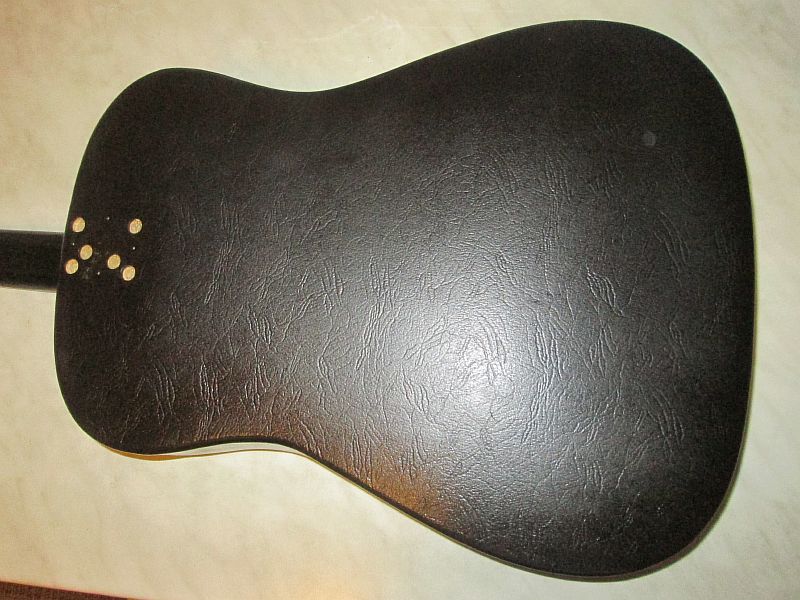

Опишу здесь свою гитару. Les, вы не против?
Эта гитара попала ко мне году, наверное, в 2000-ном. Я ее, как минимум, третий владелец: мне ее отдал хороший друг, которому она досталась после того, как кто-то из его знакомых в состоянии пьяного безобразия исхитрился сломать его гитару и был вынужден предоставить замену. На момент ее появления у меня она была примерно в том же состоянии, что и сейчас, только пару коцек ЛКП на краю верхней деки я замазал. Потертости на накладке тоже были, равно как и утраченный некплейт. Значит, гитара на тот момент была не новой, что позволяет датировать ее выпуск годом 1998 или ранее. Может, и сильно ранее, но не будем наглеть. Да, главное: могу ошибаться, но кажется у одного из знакомых была именно такая гитара в 91 или 92 году.
Фото общего вида гитары вы видели несколькими постами выше. Теперь детализация.
Корпус, верхняя дека. Явно различимы 6 кусков елки, а может их там и 7. Гриф крепится к корпусу в районе 14, а не 15 лада, как я ошибочно написал несколько постов назад.
Нижняя дека и обечайка сделаны из такого же ABS-пластика, как и у Les'а. Кстати, вот такие гитары как у него мне встречались только с полистирольным корпусом. Нижняя дека не профилированная, как у 12-струнки, фото которой представлено в статье про А. Краснощекова.
Верхняя антабка закреплена точно под грифом, на оси корпуса – там где у гитары Les'а проходит винт крепления грифа. Кажется, вполне удачно выбранное место. Нижняя антабка – там, где ей и положено быть, по центру корпуса снизу, в середине клеца.
М-да. Написал я, что гриф крепится пятью шурупами сквозь клец – фиг там. Шестью. Надежно. Точно не отвалится. Хотя если присмотреться, то видно, что один из шурупов утерян, т.е. их все-таки пять. Некплейта нет, видны 4 маленьких отверстия от крепивших его гвоздиков или шурупов. Здесь на форуме мне встречалась фотография, на которой видно, что некплейт таких гитар делался из куска такого же ABS-пластика, что и корпус, никакой информации на таком некплейте, понятно, не писалось (нацарапанное послание из трех букв не в счет).
Гриф узкий, уже чем у гитары Les'а. Голова грифа прямоугольная. Точно это не установить, но мне кажется что гриф фанерный: на боковой поверхности головы грифа различимо что-то похожее на слои фанеры под лаком. Фотографией это передать не удалось. Гайка анкера – латунная или бронзовая под прямую шлицевую отвертку. Остальное можно увидеть на фото.
Розетка оформлена бумажной наклейкой. При наклеивании центры наклейки и резонаторного отверстия не очень совпали. Дизайн этой наклейки тоже не очень… По хорошему, случись реставрировать эту гитару с перекарсом деки, нужно будет придумать иной способ отделки розетки – так чтобы и аутентично было, и все ж попристойнее смотрелось. Но пока такой нужды нет, издали аляповатость этой наклейки в глаза особо не бросается. На фото также виден массивный верхний клец.
Ну и «богатый внутренний мир»: на фото можно разглядеть расположение пружин на верхней деке и нижний клец.
