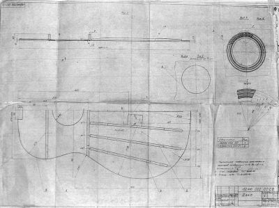

Задняя дека представляет собой единое целое с обечайками. Будто своеобразный пластиковый тазик в форме гитары.
Изготовлен он из того же пластика, что и предыдущая модель Арт. 353р, а также комплект гитар МАРИЯ. Только в отличии от них - на задней деке нет никаких усиливающих пружин. Наравне с полистиролом применялся и АБС пластик чёрного цвета, собственно, как и на моём экземпляре.
А вот так выглядят изгибы "оригинала".
Кстати, в своё время Мастер Краснощёков даже боролся за АБС пластик определённой толщины (4 мм), чтоб корпус гитары не вело со временем. С переносом производства этот пункт был успешно пропущен и корпуса стали делать из того, что поставляли, но мне повезло - повело совсем немного.
Дело в том, что изготавливался этот корпус методом термоформовки на матрице-пуансоне и пластик весьма сильно растягивался на "талии".

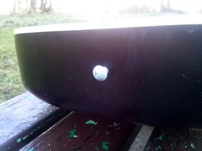

Снизу корпуса установлена небольшая пластиковая антабка для крепления ремня.
Точно такая же расположена на верхней части корпуса, над грифом.

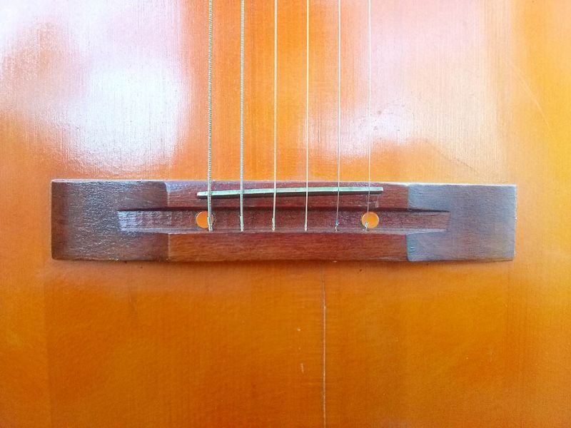

Нижний порожек-подставка изготовлен из бука и крепится к деке посредством двух винтов и клея.
Косточка изготовлена из латуни. При этом стоит она несколько под углом. Было ли так задумано, что
она несколько длиннее паза, в который должна вставляться и от этого образуется угол, или же это
очередная недоработка, по старой привычке - не знаю.
Тем не менее - гитара строит и сдаётся мне, что этот маленький кусочек метала вносит свой
вклад в звучание инструмента.
