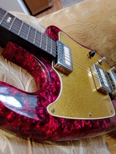

22.02.2023, 05:07
Сообщений: 2285
Реплика от Олега,нашего Николаевича
22.02.2023, 06:28
Сообщений: 9686
Молодец!

22.02.2023, 10:15
Сообщений: 2285
Искристый пластик-новодел.
22.02.2023, 15:28
Сообщений: 1188
Блииин!!!... Хочу такую!...

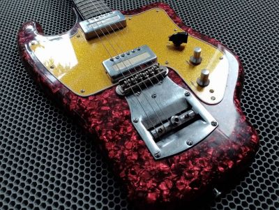

23.02.2023, 11:53
Сообщений: 2285
23.02.2023, 16:59
Сообщений: 1188
Класс!!!... (От себя, только, добавлю: "А-А-А!!!... "" Не сыпь мне клëн на ясень!... /© Добрынин/"")
[ Редактирование 23.02.2023, 17:01 ]
24.02.2023, 07:00
Ахрененно,асспада! От жеж руки золотые! Это Олегман делает?
wk
24.02.2023, 11:32
ID пользователя #6459
Сообщений: 1201
А технологию обтяжки сим красивым перлоидом в студию -возможно?
24.02.2023, 12:23
Сообщений: 9686
Как сейчас - не знаю, но раньше было так - Ацетон/Вода в пропорции 50/50 по объёму.
Целлулоид (перлоид) замачивается и "распаривается" до нужной кондиции. Всё это экспериментально...Потом, обтяжка как кожей или кожзамом.
Стыки подрезаются, швы , накладки шлифуются, "проявляются" чистым ацетоном и полируются.
Примерно вот так...

Да, это сделал Олег, по технологии описаной выше.
