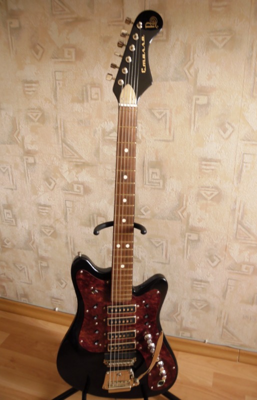

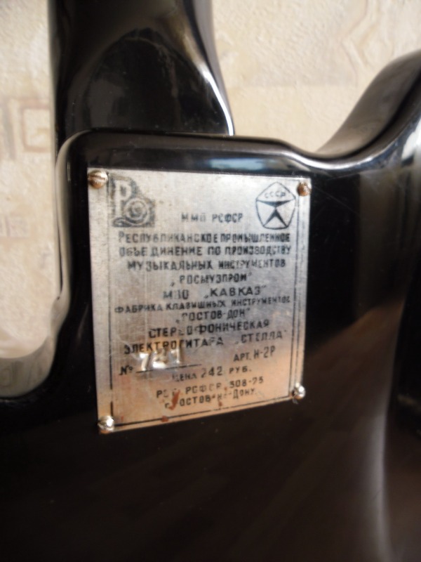

Уважаемые камрады. Нашёл я фотографии Стеллы, которую я продал аж в 2013 году. Не помню уже кому. Тему с продажей потёрли. У неё серийный номер - 721. Я полистал форум и что-то не нашёл трёхзначные серийники. Если кто собирает номера на Стеллы, то просветите, какой самый ранний экземпляр был обнаружен? P.S. На втором фото в статье именно она

У меня самая ранняя значится именно #721. Следующая уже #993
[ Редактирование 27.05.2026, 10:53 ]
27.05.2026, 12:04
Сообщений: 5735
721-я у меня.
