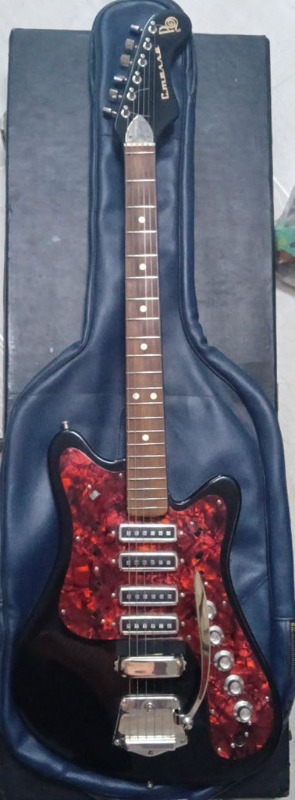

Добавлю новую мордочку Стеллы. Такого окраса еще не встречал.

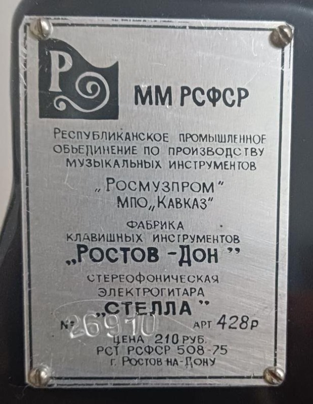

№ 26910
Не раньше 07/88 по электронике. Чехол за 11/88

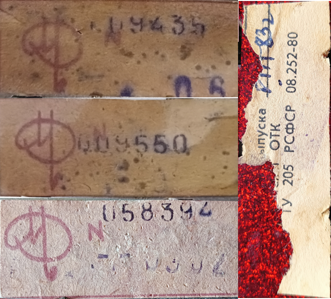

№ 15915. Номера звукоснимателей: моно 058392 (ну или 394, но мне кажется съехавшая вверх 2, снизу отпечатано повторно); стерео 009550 и 009435.
Информация не особо достоверная, в комплекте было запчастей ещё на гитару. Со слов предыдущего владельца, от донора только ручки потов и корпус, взамен треснувшего. Второго некплейта нет, второй пикгард - красная искра с ОТК за август 1983г. Остальные запчасти непримечательны. Шпон с накладки видимо удален при первой замене ладов.

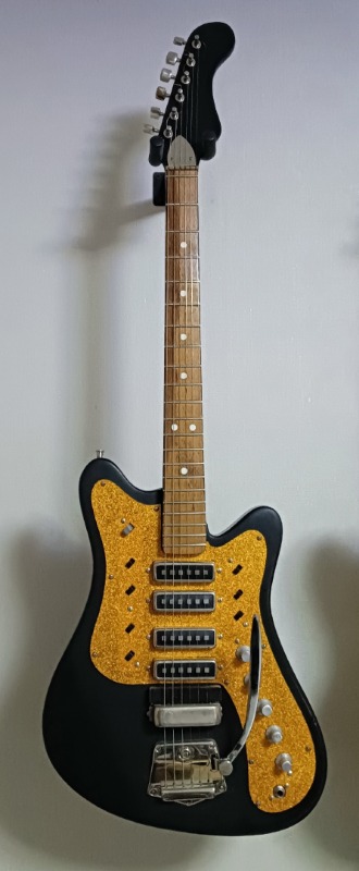

Стелла № 29039
