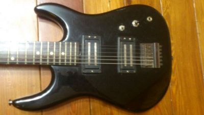

С подачи многоуважаемого snooper-a,был захвачен этот образчик свердловского гитаростроения.4 часа стояния в пробках на ярославке и вполне комплектный и замечательно сохранившийся инструмент пополнил скромную коллекцию "старого маразматика"!
История гитары со слов владельца такова:В Свердловске к дембелю в 2001 году сослуживцы сделали ему подарок, эту гитару.Гитара была приобретена в часть в неизвестно каком году и была успешно "экспроприированна" благодарными друзьями.Предусмотрительно стерев инвентарный номер на задней крышке!
И ,собственно,фото.

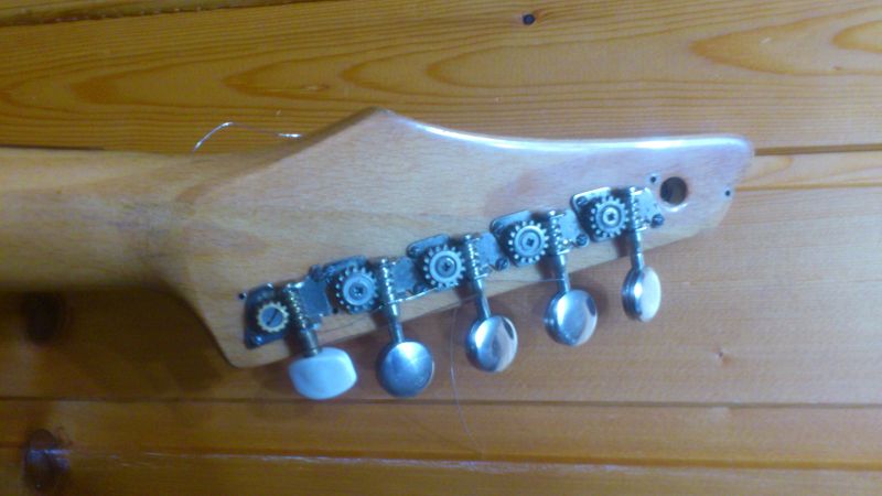

Если у уважаемых форумчан имеются для обмена или продажи недостающие детальки,как то:пара колков,крутилка,буду очень благодарен!

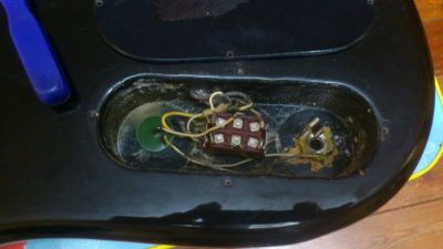

Очена интересно, а что и как там коммутирует переключатель...
Не зарисуешь монтажку?

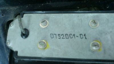

Два рельсовых хамба, звучать должна достойно, мои поздравления!

Вроде была пара таких колков, надо смотреть

Спасибо!Прошу в мою обменку!Кстати,коммутация самая простая.Нек-ноль-бридж.Без фильтров и отсечек!

И у меня вроде бы оставался такой колок. Отдам (если найду) просто так. Только вот оказия нужна чтобы доставить.

Если не найдётся ближе, то у меня есть такие колки.

Посмотрел, колки есть, на след. неделе подвезу.

с LOSS-ом договорился по колкам.Вопрос снят.

Как мне видится переключатель в крайних положениях включает Нэк\Бридж, в среднем - ни один из датчиков не включён. Правда это если сам тумблер не подвергался изменениям.

Спасибо!Всё так.Тумблер не менялся.

Результаты разборки.Дека -сосна,судя по сколу и щепке.Гриф клён с накладкой из махагона под полиэфиром.21 лад.Анкер урал,рабочий.Электроника: два рельсовых хамбакера,причем
катушки соеденены последовательно.Так что при желании можно накрутить много чего.Коммутация проста,как мир!Бридж-ноль-нек.Заземление исполнено по нашему,по советски!Впрочем фото яснее чем слово.
