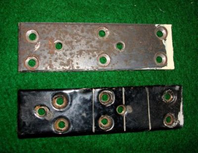

Полгода спустя, дошли руки до второй Эльты. Эпопея продолжается.

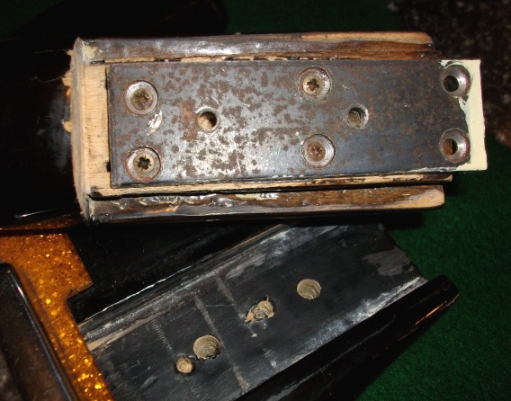

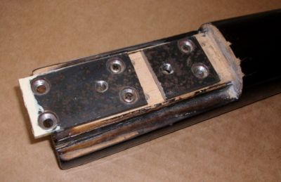

На Эльтах гриф крепится к корпусу любопытным способом. Металлическая пластина привинчивается со внутренней стороны пятки грифа и имеет два отверстия с резьбой. Болты, проходя через корпус, входят в эту резьбу.
На моей Эльте пластина отсутствовала, а гриф крепился двумя шурупами и свободно в пазу болтался. Чья-то пионерия обошлась мне очень дорого: изза недостающих пластины и вибрато, пришлось выписывать из Луганска ещё одну Эльту.
Но когда эти детальки до меня наконец доехали, оказалось вот что:
Как обычно, найдите десять отличий.
Сначала я попробовал просто сместить пластину.
Но даже расстояния между двумя отверстиями с резьбой на них, оказывается, тоже разные! И поэтому винты, проходя сквозь корпус, в резьбу не попадали.
Пришлось, увы, пионерить пионеренное: вырезать секцию в середине пластины, чтобы сблизить расстояние между отверстиями. Более грамотной альтернативой было бы изготовление новой пластины, но у нас в США мне бы было сложно найти, где нарезать метрическую резьбу под родные винты. А пофиг - решил я, - это же Эльта!
И только после этого винты наконец вошли на своё место и гриф, впервые за два года, снова присоединился к корпусу...

Таже фигня с орфеями под пресижн, и многими другими инструментами... они все "кастом" Такое ошушение что почти все отверсчтия а особенно крепежа дека-гриф делались сразу на глаз... и у кого как рука взяла.. поэтому они идеально стыкуются друг с другом (несмотря на то что кривые-косые) и вапще несовместимы со своими собратьями:) Гетинаксовая накладка на орфее под прес тоже кастом! у меня было две (колотых), и ещё одну мне присылал кто-то из местных раведёную в матрасе, разные не только положение отверстий, но и немного форма у всех трёх:)
