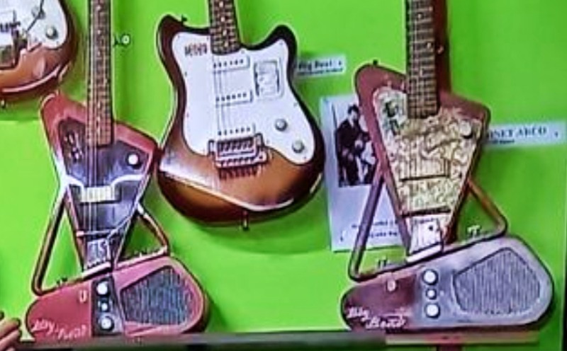

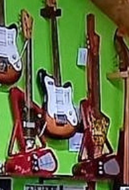

Варианты отделки, показанные в чешском музее ретро-гитар:
