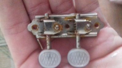

Ещё одна из возможностей. Chelya в теме [link] демонстрировал свою находку с алапаевскими бас колками. Не так давно мне тоже посчастливилось приобрести тушку аккорда экобаса с такой же модификацией. Причем чопики не приклеены, а просто плотно пригнаны по месту, как будто рассматривалась возможность обратной замены.

Как я вижу, в обоих случаях это пионерия. Правда может и заводская: грифы были готовые, а колков не было. Или просто кто-то когда-то, так же как мы, реставрировал гитару и поставил алапай. В любом случае это постороннее вмешательство, думаю я.

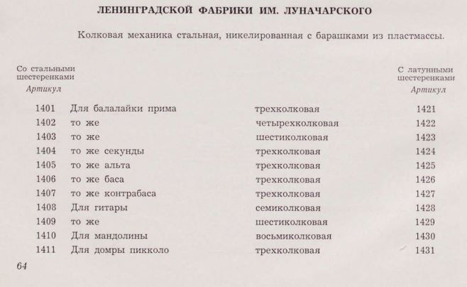

Что выпускалось - ты старые каталоги шерстил? Каталог Луначарки добыть проблематично (но может есть у кого из наших), но были же каталоги Росмузпрома. За 1949 г. лежит в открытом доступе на сайте Ленинки и не раз упоминался на форуме. Мелькал ещё кажется такой же каталог начала 70-х, в нём больше инструментов должно быть.
Вот из каталога 1949 г. - крайняя левая 4-струнная, у них голова обычно с пролётками. Дальше там ещё три 4-струнки есть.
А дальше в запчастях и колковая механика есть, но маловато её.
Оказывается каждой механики было два варианта - с латунными шестернями и со стальными - и для каждого был свой артикул!

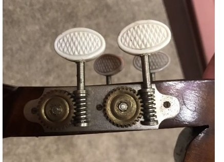

Колки с Чернигова с Вашем чертёжом один в один только лопасти другие только что штангелем мерял, разница только в самом валу, прийдетса сточить.
Odisey
26.01.2019, 21:31
ID пользователя #8147
Сообщений: 617
сняты с остатков домры
Odisey
26.01.2019, 21:32
Сообщений: 617
Крайняя с права

По посмотрел каталог 1949 г. Сказано, что многие балалайки выпускались в 3-, 4- и 6-струнном вариантах!
Колковая для них на примере Луначарки:
Домры 4-струнные, артикулы для спрашивания
441 - пикколо,
442 - прима,
443 - альт,
444 - тенор,
445 - бас,
446 - контрабас.
Я к чему... Ты б сначала каталоги проштудировал... Хотя бы выложенный на форуме... Глядишь, и сам бы понял где чьи колки.

Нашел вот человека, который лююбезно дал ответы на вопросы и еще фото приложил.
Продает она домру, видно что большая, но в описании не пишет что контрабасовая, хотя знает об этом! Дал мне человек и фото колков. Копия моих.

В обзоре Я-ха пишет, что колки с домры альт. Полезная мне инфа. Может кому еще полезно
Осталось выяснить на тенорах и бас домрах колки какие? Полагаю на теноре как на альте, а на басу как на контрбасе.

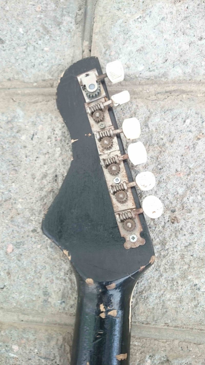

27.01.2019, 07:29
Сообщений: 4344
Ну...по моему на холодец тут только один колок был добавлен "левый". 5 штук думаю родные. Обратили внимание на то,что планка порезана? И это далеко не единственный раз! Ну...попадались на фото здесь на форуме такие...и вроде как-то обсуждали это...Точно не помню...надо ковырять...
27.01.2019, 07:38
Сообщений: 4344
Ну...про лопасти конечно ещё...
К слову вот так было:
вот так стало:
Думаю про колки лучше спросить у Я-Ха...

Значит басовые и контрбасовые одинаковые. Спасибо wwm!
Вот мне дали фото с домры тенор. Такие значит-с были на басах ЭКО .
Полагаю что от альта подобные или чуть чуть меньше, которые могли стоять на Аккордах ЭГ
Вот от альта
27.01.2019, 09:23
Сообщений: 3951
Odisey , спасибо! Такие на 6струнках не замечал..
Значит тенора.
Skyworker79, точно! 5 пункт я как-то пропустил. По колкам домр я вроде уже выяснил все. Тенорные колки шли на 335 модель ЭГ,на Ани и Ленбасы. Бас- и контрбас- колки шли на басы 335\хофнер\скрипка. Из логики пока выпадают колки с Аккорда avalon - там шея длиннее всех.
