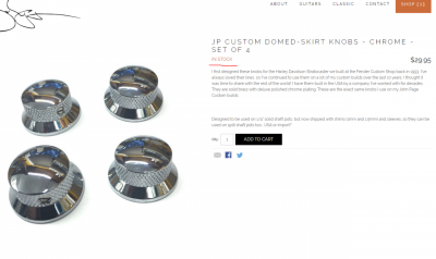

Mozi, а Вы уверены, что ручки родные? Я ради интереса пролистал фотографии этих гитар в поиске Google и практически на всех гитарах ручки как на верхнем правом роге у этой гитары.

c0rvinus Цитата ...
Похожи они на современные крутилки из кастомшопа.

Сообщений: 855
ZAleksandr Цитата ...
c0rvinus Цитата ...
Эти с резиновыми ободками.

16.02.2019, 16:07
Красивая!
16.02.2019, 16:14
Вот тут и про ручки и про кнопки правильные.
