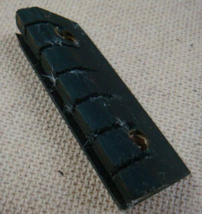

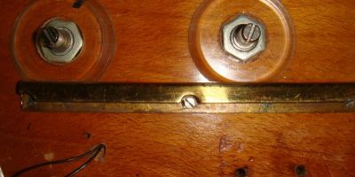

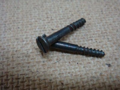

Посмотрел повнимательнее на ранний порожек. . . Сдаётся мне, что при таком расположении и угле наклона пластины, шурупы страховали всю эту конструкцию от заваливания вперёд под натяжением струн. Как думаете?
Отсюда мораль — никогда не делайте поспешные выводы. . . (это я сам с собой разговариваю. . . страдания юного Вертера).
[ Редактирование 05.04.2019, 05:58 ]
05.04.2019, 06:18
Страховали - это мягко сказано. Они её вульгарно держали
И да - лопухнулись мы знатно. Зато дружно!

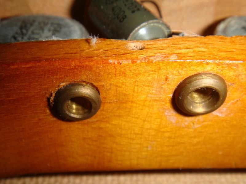

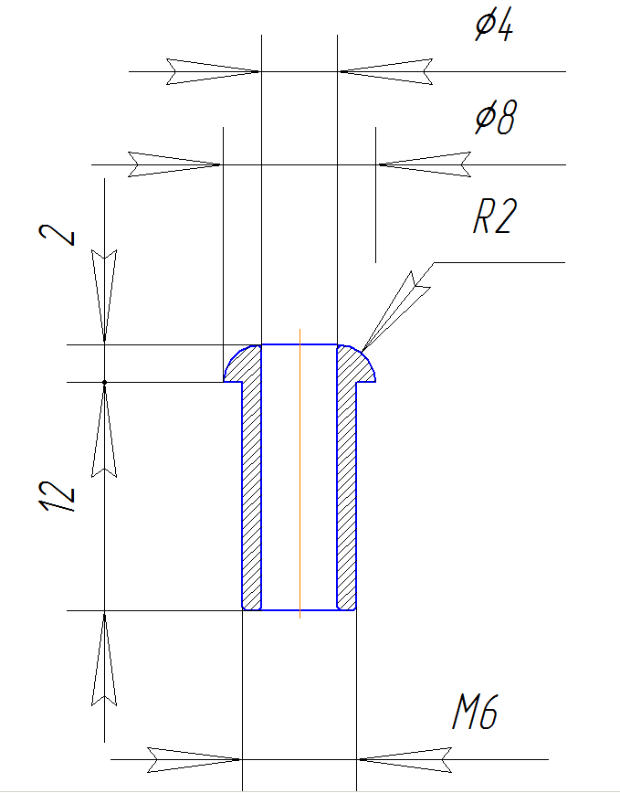

woka Цитата ...
По первым прикидкам втулка разъёма выглядит вот так.
В Чертежи не выкладываю пока размеров оригинала не будет.
Внутри втулки то же скругление:

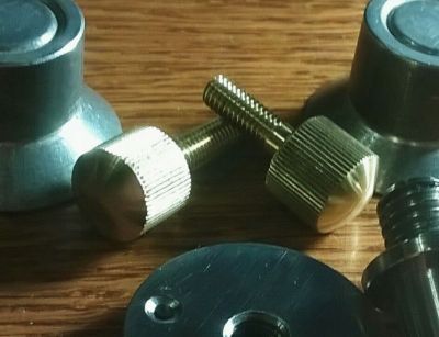

Vzglyad, спасибо за столь подробную информацию. Именно такие отклики хотелось бы видеть в этой теме. Подскажите, пожалуйста, с какого года выпуска инструмента эти винты? (на фото втулок не могу разобрать маркировку на потенциометре. . . ведь это детали с одного инструмента?).Спасибо.
[ Редактирование 05.04.2019, 08:16 ]
05.04.2019, 08:15
Сообщений: 4344
EbenezerDorset Цитата ...
1960год:
05.04.2019, 08:17
Сообщений: 1403
Пока печатал вы ответили . Спасибо ещё раз.

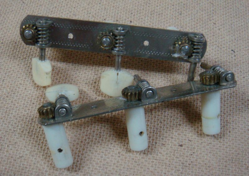

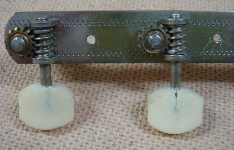

Вот несколько фото этой гитары:

Vzglyad Цитата ...
Спасибо, Слава!
Ага. Такое впечатление, что они немного отличаются друг от друга. Похоже полностью вручную точили, без шаблонов. Ну и не особо парились по внешнему виду. На правой кажется снаружи скругления вообще нет. Фаска снята большая. Внутри на высоту "шляпки" рассверлено чуть большим диаметром и фаска снята маленькая. "Помойму так" ©Винни Пух.
Нарисуем, как время будет.

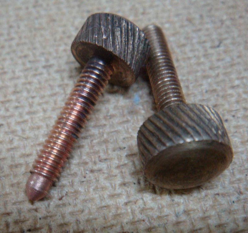

По винтам - Ebenezer, а стальные встречались? Мне только латунные припоминаются, но у меня память хреновая, так что это не показатель. Винты похоже чернёные.
P.S. Слав, а это не та гавайка, что уехала к Geosan? Если да, то высока вероятность, что именно эта подставка сейчас лежит передо мной на столе

СУПЕР! Спасибо, Vzglyad, а то как раз хотел запросить дополнительные фото порожка. А можно обмерять железную вставку, плиз. И ещё, можно посмотреть колки без кожухов. Будем дико признательны. . .

Винты явно чернёные. Стальные точно видел новодельные, а про оригинальные — это как раз часть вопроса.

Если будет желание, то сталь зачернить можно без проблем. И в магазинах составов хватает, и отработкой можно. В сети полно рецептов и отчётов.
