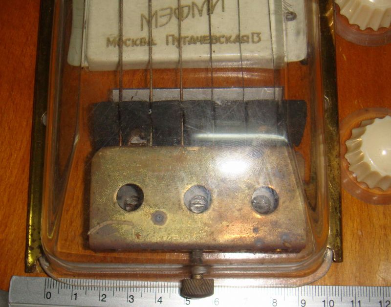

Обе подставки под порожек оригинальные. Другое дело, что сильно смущает наличие дырок на том, который под пластину. Мне кажется, что они появились там не по воле изготовителей. . . Если мне правильно изменяет память, подставки к корпусу не крепились. Или я ошибаюсь? Видел подставки с пластиной только на фотографиях. У кого ещё есть (или были) инструменты с такой подставкой? Откликнитесь и выведите нас из мрака незнания. . . Woka, прошу тщательнейшим образом заэскизировать обе, плиз. Ведь надо же, пока есть возможность, собрать как можно бОльший объём информации. . . а потом отсортируем её и разложим по полочкам.

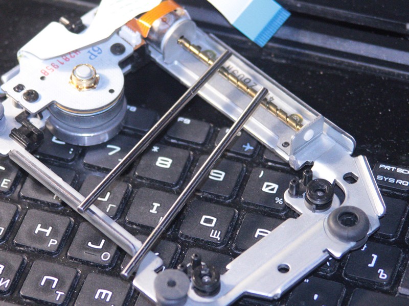

На подставке от Geosan пруток стальной, полированный. Если на остальных такие же, то добыть их не проблема. Ну, если и проблема, то небольшая. Долго пытался вспомнить где я такие видел и вуаля:
Это потроха дохлого DVD-привода для настольного компа. Из четырёх дохлых приводов подходящие направляющие обнаружены в двух. Похоже, что в старых приводах они встречаются чаще. В новых коротковаты. В приводах от ноутбуков скорее всего тоже коротковаты. Сталь и обработка этих направляющих скорее всего покачественнее, но по внешнему виду очень близко.
Ø3 мм, длина 85,3 мм одного и 81,5 мм другого прутка. Так что остаётся опилить по длине и зашлифовать торец. Если делать болгаркой или чем ещё электрическим, то без фанатизма, не допуская перегрева - пойдёт побежалость, замучаетесь сошлифовывать, да и пару десятых мм диаметра потеряете.
Других порожков от гаваек в руках не держал, так что прошу помощи сообщества - стальные у вас порожки на гавайках? Похожи на эти?
Обе подставки обмерены, все размеры на эскизе, осталось цивильно начертить. Со временем последние дни очень туго, а то бы уже выложил. За запчасти для обмера неизменное спасибо Geosan!
Отверстия под шурупы на подставке с прорезью больше всего похожи на пионерию. Размеры пластины к ней вроде очевидны, да и по месту можно подогнать, но очень хочется посмотреть на оригинал. Если у кого есть - скидывайте фото!

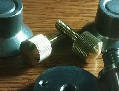

Спешу поделиться. . . Сегодня у меня просто праздник какой-то. . . На днях обсуждал тематические темы по нашей теме (апофеоз тавтологии) с sam74 и попутно, как бы невзначай, заказал изготовление копий имеющихся у меня винтов на крышки. . . С чувством глубокого удовлетворения уже сегодня получил фотоотчёт о проделанной работе. . . о хорошо проделанной работе. ЗдОрово. Спасибо, Вячеслав Евгеньевич. Всем рекомендую.

По редкой подставке с порожком-пластиной. На фото на форуме такая засветилась несколько раз. По быстрому я нашёл два упоминания, обе гитары ранние.
Хамбакерная гавайка, на подставке видны головки шурупов.
Сингловая с надписью на крышке ЗС. Шурупы на месте.
IMHO подставка ранняя, шурупы родные.
