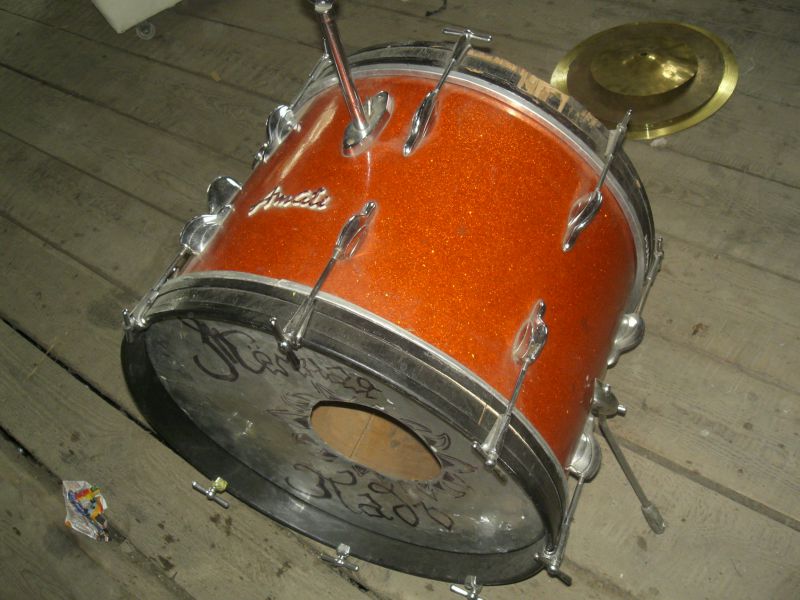

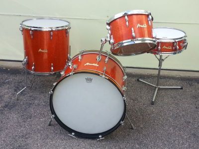

Вот так установка выглядела в 2013 г. на момент ее продажи:
Ссылка на ту тему: [link]
Тарелки и стойку, что на фото, я оставил Геннадию, т.к. они имели к основной установкe абсолютно случайное отношение. Черный барабанчик послужил донором некоторых недостающих деталюшек, в частности обода и натяжных винтов.

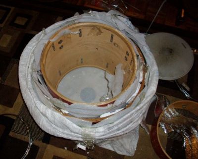

Вот в таком виде они ко мне приехали: четыре кадла в полуразобранном виде, куча деталюшек, родные педаль и стойка для рабочего барабана, стопка убитых пластиков:

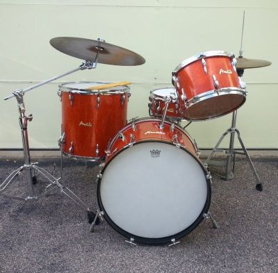

Итак, имеем установку Амати из первых выпусков, тонкостенную, с форс-рингами. Предположительно, вторая половина 1960х. Красная установка из венгерского ударного музея (на фото выше) датированна ими 1965 г. Моя, видимо, несколько новее, т.к. малый барабан уже многослойный, без форс-рингов. По мнению Father_42, переходная, значит. Размеры: бочка - 20 дюймов, флор-том - 16, том - 12, малый - 14. В породах дерева я не особенно разбираюсь, но похоже на березу, или, возможно, бук, кажется, в три слоя. Если кто знает точно - поправьте.
Покрытие в оранжевую искорку типично для тех лет. Американские коллекционеры этот цвет называют tangerine sparkle ("мандариновая блёстка"). В середине ХХ века музыканты любили яркую отделку в стиле тогдашнего модерна. Некоторые фирмы – особенно итальянцы и японцы – даже гитары покрывали барабанным пластиком, чтобы можно было подобрать комплект инструментов одинакового яркого цвета для всей группы. В 1970-х это вышло из моды, и очень много старых барабанов были или ободраны под натуральное дерево, или покрашены в черный цвет, как тот пятый барабанчик, пока в новом тысячелетии мода не вернулась. Поздние Амати тоже лишились блёстки в пользу одноцвета. К счастью, на этой установке, в общем, неплохо сохранилось родное покрытие. Я такое называю "чистое под грязью".

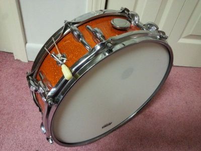

Первым делом, протрём барабанчики от пыли и грязи:
Дизайн установки напоминает смесь Gretsch, Sonor и Premier. От Sonor взяты оффсетные лаги на томе и малом барабане, натяжные винты под отвертку и L-образный том-холдер; от Gretsch - конструкция кадла, встроенные в бочку демпферы и общая эстетика современной на тот момент джаз-роковой установки; от Premier - фактически всё остальное. Тем не менее, барабаны вышли вполне самобытными, со своим собственным стилем. Как и в чешских гитарах, в них видна некая порода, заложена хорошо продуманная логика, заметен определенный уровень качества. Совсем не зря в советские времена эти барабаны весьма котировались. Они не имели такого невероятного престижа, как совсем уж малодоступные Премьер и Сонор, но Амати в те годы тоже были предметом гордости.

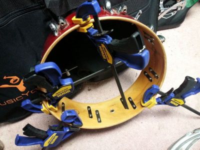

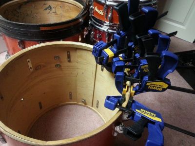

С флор-томом, кстати, больше всего возился. Во-первых, он полностью рассохся и расслоился, отклеились форс-ринги, оба торца нужно было проклеивать и восстанавливать кромку.
А после этой катавасии, оказалось, что обода слишком узки для современных пластиков. На кадло пластики садятся нормально, а под обод не влезают. Я перепробовал штук пятнадцать разных пластиков, ни один Remo или Evans не вставал, старые Ludwig и Premier тоже. Нижний пластик удалось подобрать, один более-менее приличный безымянный азиат, туго, но вошел. А наверх пришлось поставить обратно какой-то стрёмный старый пластик с тонким пластмассовым ободом, с которым этот барабан и приехал. О какой-либо настройке и речи не было, лишь бы влезло. Для коллекции сойдёт, с целью сохранить родные обода. Для нормального музицирования, увы, придется менять оба обода на современные. При этом, ни малый, ни том, ни бочка этой проблемы не имеют, только флор-том почему-то. Поскольку это единственный флор-том Амати, который я видел не на картинке, не знаю, насколько это типично. Я знаю, что на некоторые старые Премьеры современный пластик тоже не встаёт, но там изза метрических размеров кадла, а не изза слишком узких ободов. Кто-нибудь сталкивался с этой проблемой на Амати? Какой пластик посоветуете?

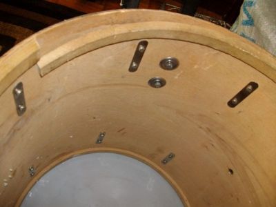

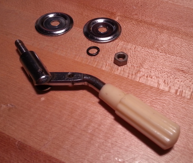

Еще с одной проблемой я столкнулся, устанавливая демпферы. Они очень массивные и это, пожалуй, первый раз, что мне при ремонте барабана довелось орудовать крупным гаечным ключем:
При этом, винты на них очень хрупкие и норовят сломаться, как колки на Урале.
Как минимум два приехали сломаные. Ни припаять, ни приварить их не удалось, пришлось искать замену. Замена нашлась пять лет спустя в Сербии.
Прочие заморочки возникли изза типичного раздолбайства предыдущих владельцев установки. По бокам бочки были насверлены лишние дырки для того, чтобы сдвинуть крепления ножек, причем одну вверх, а другую вниз. Я долго не мог понять, зачем это было нужно делать. Лишь собрав барабан, я обратил внимание на то, что том-холдер, как и должно быть, установлен под углом. Это не устраивало кого-то, кто хотел добавить к установке второй том, и он таким образом "выровнял" барабан, чтобы том-холдер стоял строго вертикально. Слава богу, что у этого дятла хватило ума не переносить крепление самого том-холдерa! Крепления ножек были возвращенны на место, дырки заделанны.

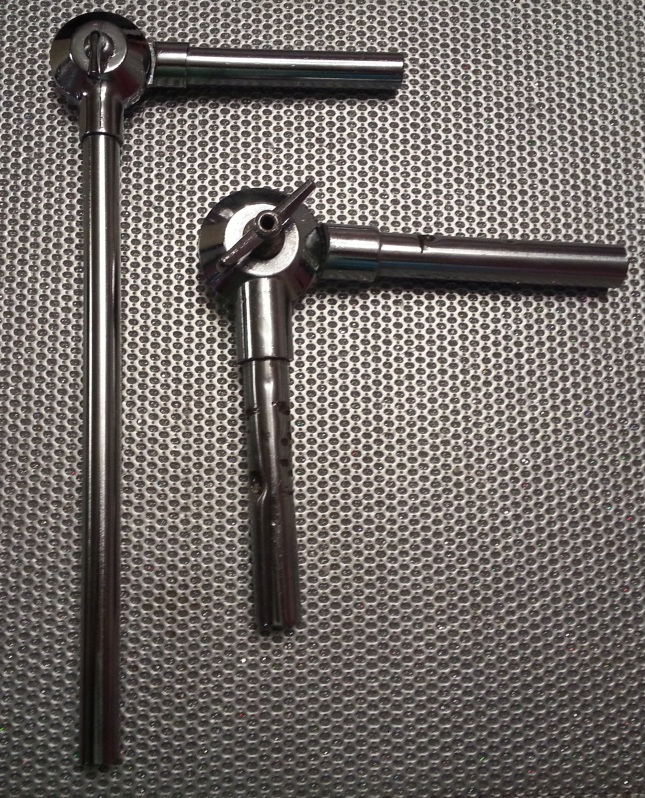

А для чего была отпиленна часть самого том-холдера, я так и не понял. Пришлось искать замену – дважды, потому, что первый купленный том-холдер не подходил: оказалось, что он от более позднего Амати, a они толще и короче. Видя их только на нечётких картинках, и никогда оба рядом одновременно, легко ошибиться. Нужный том-холдер приехал из Германии после трёх лет поиска. С миру по нитке...

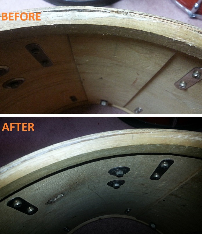

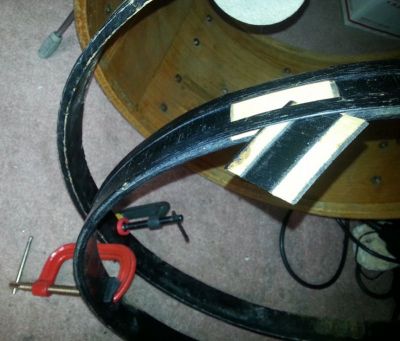

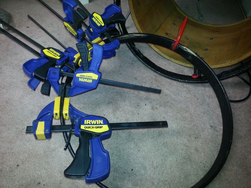

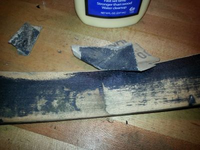

Один из деревянных ободов бочки пришлось заменить, он был настолько искромсан от небрежного использования педали, что годился лишь на заплатки для второго обода. Тот был несколько лучше и еще позволял себя сохранить, хотя буквально рассыпался в руках. На одном из фото видно, как из обода выпадает кусок одного из средних слоёв! Только на него ушла неделя, с просушкой клея между слоями. Снял надетые c вечера струбцины, разжал слоя дерева в соседнем месте, вдавил между ними клей, подклеил где не хватает кусочек с другого обода, зашкурил, протер, поставил струбцины, оставил сохнуть еще на сутки. И так по всей окружности. Если бы у меня был пресс, наверно, было бы проще и быстрее разобрать обод на полоски и сформировать заново.
Второй обод был подобран старый японский, примерно тех же лет, что и установка, почти не отличить. Его тоже подровнял наждачкой, склеил в одном месте трещину, затем оба ободa были покрашены и украшены найденными у одного коллекционера винтажными полосками японской мандариновой блёстки. Этой же блёсткой были заделаны, поверх вклееных чопиков, лишние дырки от перемещенных креплений. Цвет совпал не совсем идеально, но уж точно лучше, чем вообще никаких полосок и кривo насверленные дырки!
Не буду подробно описывать отмывкy толстого слоя липкой грязи, остатков какой-то жуткой клейкой ленты по всему интерьеру бочки, маркировок белой краской поверх покрытия, следов от наклеек, закрашенных фломастерами эмблем, очисткy покрытия от капель черной краски, а лагов от желтой, ликвидацию остатков окаменелой жевательной резинки с педали, выправлениe гнутых натяжных винтов... В нашем деле, это всё рутинно.

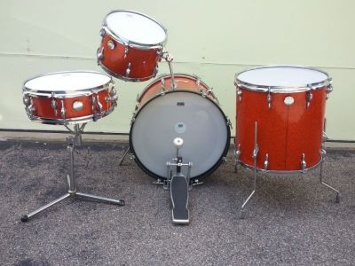

Общее впечатление от Амати весьма приятное. Как и тематические чешские гитары, установка вполне годится для исполнения разных видов музыки, актуальных на момент производства инструмента. Она имеет правильный винтажный звук, без глубоких низов. Те, кто ругаeт в интернетах старые Амати, скорее всего пытались слишком активно и без особого ухода таскать их по клубам и играть на них что-то чересчур современное и тяжелое: типичные проблемы от нереалистичных ожиданий. Хардвер и крепления, по современным меркам, слабоваты и требуют аккуратного обращения. Они добротные и реально не хуже, чем прочие дизайны 1950х - 1960х годов, но с тех пор слишком многое изменилось. Настройка и регулировка креплений требует специального ключика (если нет родного, от Сонора подходит). Можно отверткой крутить, но замучаешся и шлицы исцарапаешь. Имея опыт с различным винтажем, у меня не возникло проблем, но стало очевидно, что новичок, севший за Амати после современной установки, столкнется с кучей мелких недостатков. Барабаны Амати уступают классическому западному винтажу по качеству и не составят конкуренцию приличной современной установке по функциональности. Ну да, Диамант тоже не может тягаться с Лес-Полом, оставаясь при этом вполне приличным и интересным инструментом. Любят, как говорится, не за, а вопреки.
Шесть лет спустя, цель достигнута:
Для полного счастья, не хватает натяжного винта с колёсиком подструнника на малом барабане, L-образного крепления для тарелки на бочке, и родной стойки для хэта. Если у кого есть - куплю, обменяю.

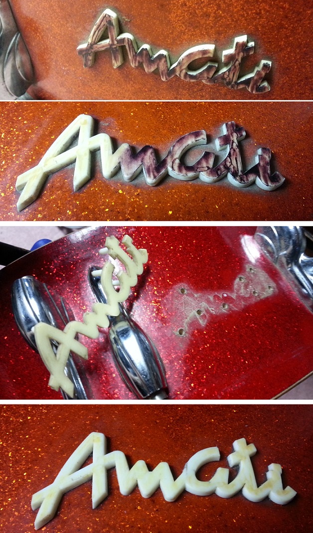

А можно попросить чуть более подробно фотки рабочего. А именно - машинки.
Есть такой-ж рабочий, от Амати. Только синий.
И вот логотипа нет. Думаю нереально уже найти.
Обменно-торговый фонд [link]
30.07.2019, 13:55
Сообщений: 3529
Gorbynkov Цитата ...
Как пессимистично! как в анекдоте :"есть три путЯ", на форуме есть люди обладающие лазерной резкой, второе- кто работает с 3D принтерами, и третье с помощью рук и всяких матерей выстругать самому, благо размеры позволяют обойтись без "мелкоскопов"
30.07.2019, 14:41
Сообщений: 2044
wolf Цитата ...
Если BB сделает фронтальный снимок и даст габаритные размеры - напечатаю. Как раз ABS сейчас стоит.
Собственно, можно и без снимка с размером, но сами понимаете
P.S. Можно только размеры - картинку в сети нашёл.
[ Редактирование 30.07.2019, 14:47 ]
30.07.2019, 15:22
Сообщений: 3529
Только про пупыри для крепления не забудьте!
30.07.2019, 15:47
Сообщений: 3086

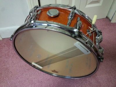

Эмблемки на малом и на томах длинной в 7,5 см. На бас-барабане покрупнее, 10 см. Думю, изготовить плоскую версию путем лазрной резки и просто приклеить ее будет не очень трудно. А вообще, на задней стороне восемь штырьков, которые вставляются в кадло, и тут нельзя промахнуться, поэтому, наверно, лучше 3D принтером скопировать с оригинала.
30.07.2019, 15:55
Сообщений: 3086
Малый:
А толщина какая? Под сантиметр?
P.S. При толщине 5 мм выглядеть будет примерно так:
