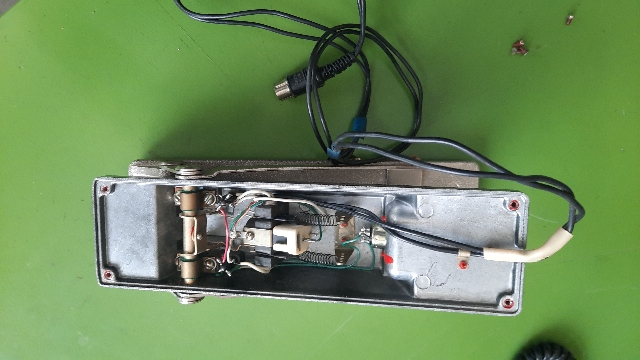

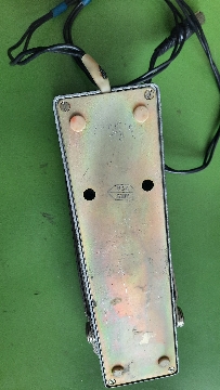

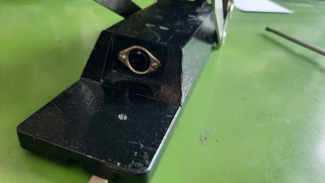

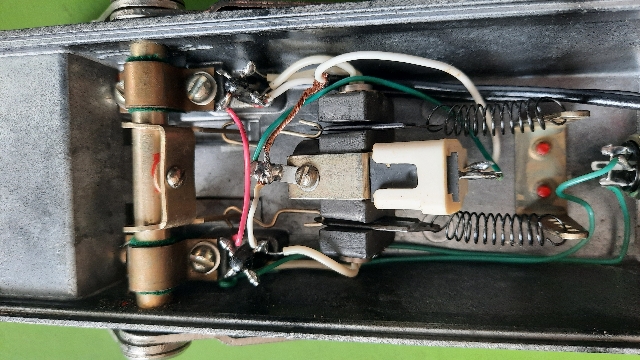

Помогите опознать педаль. Внутри два фоторезистора, подсвечиваемые лампой и плавно закрываемые шторками при воздействии на педаль. От фоторезисторов отходят два экранированных провода,уходящие в общую вилку СГ-5, гнездо СГ-5, расположенное на корпусе, это подача питания на лампу. Имеется несколько штампов: "ЛИЧ 720" с внутренней стороны нажимаемой поверхности педали и "ЛИЧ 778" на крышке снизу.

Ещё

Это педаль громкости от синтезатора Аэлита. Возможно, ей комплектовались и другие клавиши, но Аэлита - точно.

Нечасто такое решение увидишь. Интересно, насколько плавно работает?

Лампочка и фоторезистор для педалей от советских синтезаторов не редкость. У Поливокса- такой же принцип работы педали.
