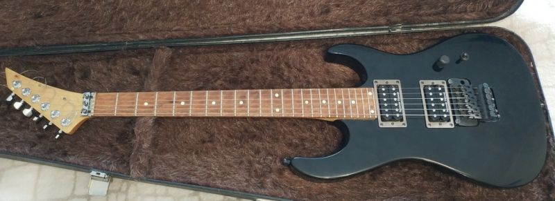

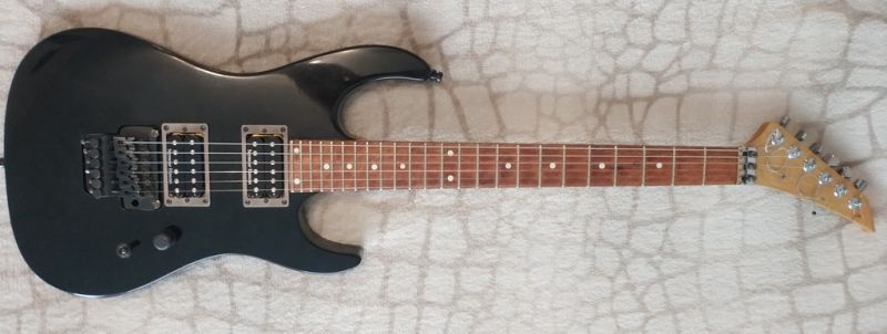

Здравствуйте, коллеги.
Имеется у меня такой экземпляр. Куплен в 1994 - 1995 году в "Рондо" на Неглинке (уже тогда комиссионка), в Москве. Потц громкости стоял 89 года.
Черный суперстрат:

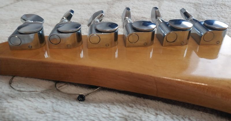

Локовые колки 1:20:

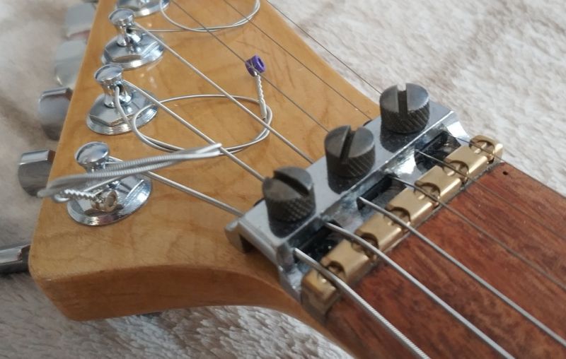

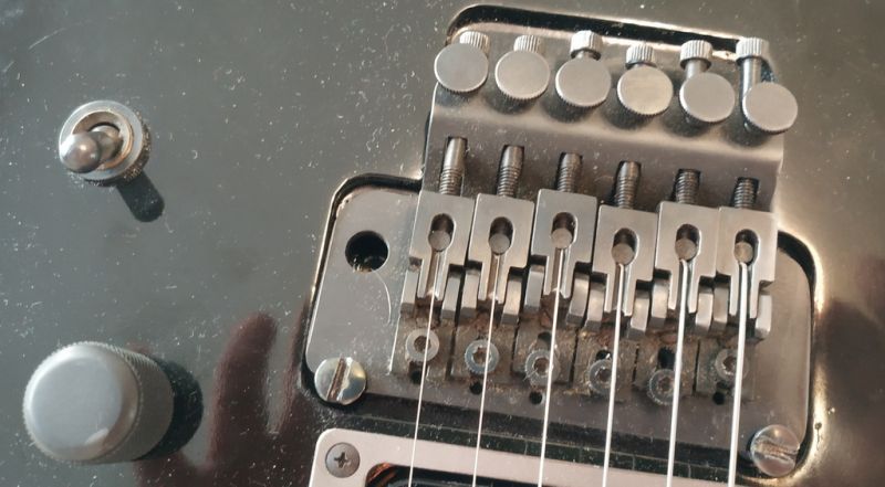

Странной конструкции фрезерованный топлок (порожек - пионеринг, стоял обычный черный пластик.):
Флойд с опять же странными круглыми бобышками, зажимающими струны. Неудобно и необычно. Стальная ручка громкости с накаткой. Самодельная стальная 3х теребонька. Алюминиевые анодированные рамки:

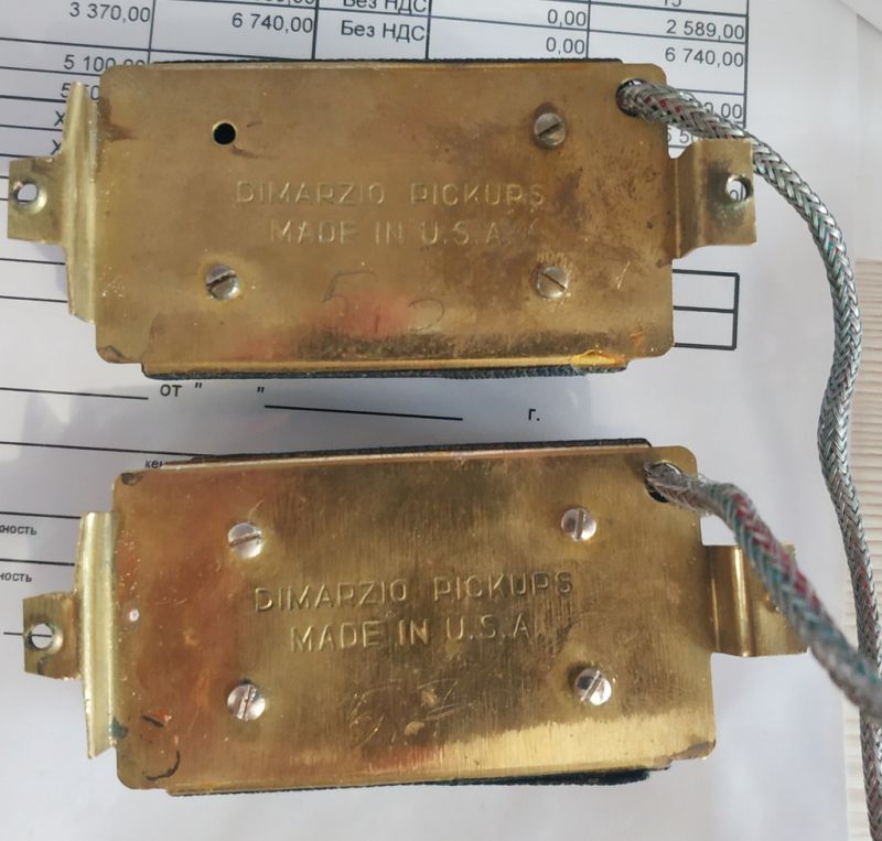

Изначально стояли поддельные димарцы, оба 10к:

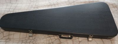

В комлекте был дивный кейс, стеклопластиковый самодельный. В чебурашковой внутрянке лежал инструмент:

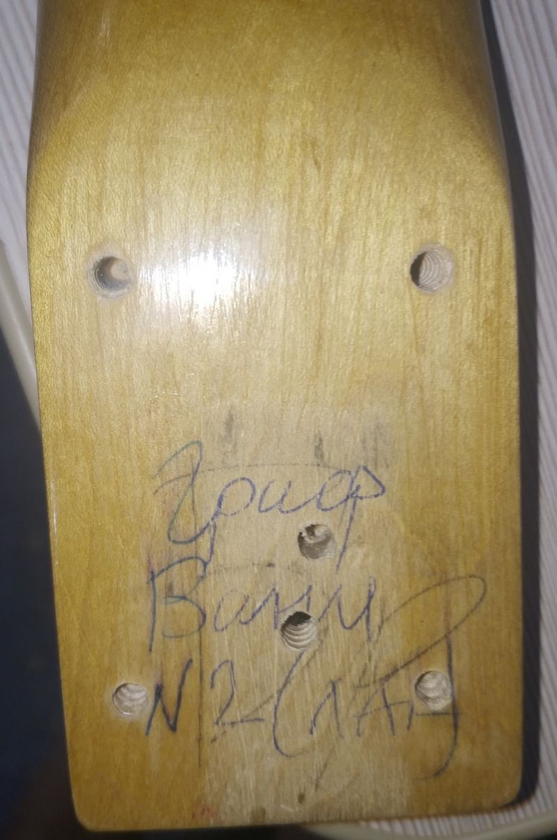

Всей маркировки - надпись на пятке. "Гриф Вани №2 (лак)":
Всё стальное сделано из настоящей инструменталки, закалка, хром, где есть.
Может, кто видел похожие инструменты? Крайне интересно, что очень прилично сделано, для самоделки (а это явно не фирма). Хотелось бы узнать, кому респект за труды.

Приветствую. К сожалению по родословной самой гитары сказать нечего (это могут сделать только сами мастера или их знакомые, которые были в те года "в теме"). Однако по фурнитуре есть что сказать и начну по порядку.
Колки очень похожи на минские\ Дегтярёвские (2 варианта происхождения, возможно оба верны (параллельно по одним образцам делались), тут уж извините 100% подтверждения нет), которые крепятся на 2ух штырьках и фиксируются наружной гайкой. Встречались на эном кол-ве самоделках\мастеровых (поскольку были в свободной продаже) и на каком-то количестве гитар Russtone.
В хроме вижу впервые.
Фрезерованный топлок из комплекта тремоло аля Калер (Kahler). Забавно конечно что калеровская "прищепка" стоит в паре с флойдом, но это не единичный случай, т.е. гитар с такой комплектацией не мало всплывало.
Флойд: похожий по сёдлам стоял на Russtone Shark 94(были ли ещё Русстоны с таким же - мне пока найти не удалось) и как минимум на одном, предположительно, московском Dark Horse.
Ручка похожая и алюминиевая рамка были на "Полковнике"
и на "Интересном Суперстрате".
Похожая рамка была и на "Недокунгуре"
По датчикам к сожалению сказать ничего не могу.
Я не пытаюсь натянуть сову на глобус и заявить что все вышеперечисленные гитары имеют одно и тоже происхождение, однако по косвенным признакам могу предположить что как минимум мастера затаривались фурнитурой в одном месте .
Предположение "безумие mode_on": возможно все выше перечисленные гитары (кроме упомянутого Русстона и минских Джексонов) зачатки будущей MGA, она же Московская Гитарная Артель\Ассоциация.

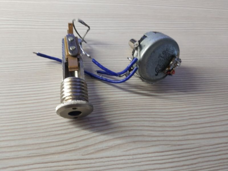

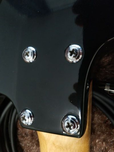

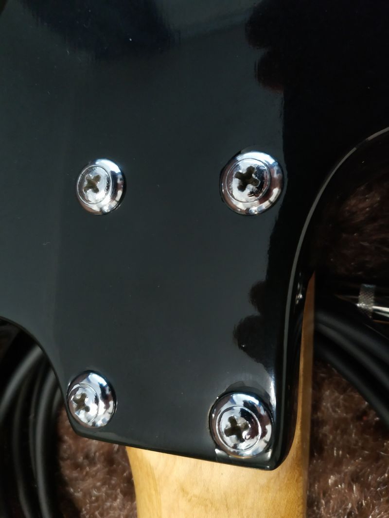

Фото шайб крепления грифа, вид на темброблок не помешали бы. Гнездо джек сделано через пластину или вворачивается в сам корпус?

Гнездо было вворачивающееся, темброблока, по сути не было - один потенциометр и переключатель.

Колки конструктивно точно эти.
Из первой ссылки.
Только шестерни внутри латунные, значит хромировали на производстве, учитывая неразборность.
И у меня все отлично работает, на 1 колке совсем небольшой люфт, остальные мертво сидят.
У меня похожий флойд тоже на Шарке есть неизвестного года выпуска (никаких опозновательных знаков на самой гитаре). На киле флойда выбита аббревиатура "Ш.А.С. 01". Причем киль "пиленный" (т.е. он, видимо исходно был длиннее, но у него отпилили нижнюю часть - зачем непонятно, т.к. там большой зазор до крышки ещё, а в итоге пружины грозятся выскочить из отверстий.
Фото пока сделать не могу. Всё собирался выложить в тему Виктора, т.к. с одной стороны никаких опозновательных знаков на гитаре (+ пионеринг по схеме), а с другой стороны - достаточно запоминающийся флойд.
Но да, похож на такой. Только черный, вороненный.

Коллеги, у меня еще вопрос чешется: где в начале 90-х брали поддельные dimarzio? Сами делали? Смысл возится, делать штамп, неужели кто-то верил, что это правда маде ин уса? Китайцы, вроде, еще не разошлись тогда.

- делали, делали
в конце 80-х/ нач. 90-х , и DM , и Сайморы .. с разной степенью похожести., .. многие ведь настоящих тогда и в глаза не видели
кроме того тогда такой-этакий тренд был
.. на самопальные гитары бывало бумажки-кусочки этикеток от хз-чего бижутерного клеили прямо на дерево под лак ... ... ...

Шайбы и гнездо аналогичны "Недокунгуру" и "Полковнику". Гнездо минское, так же встречалось и на Русстонах (та же ссылка на Шарк 94).
Колки могли быть в последующем, силами самого "предприятия", доработаны.
Тут пачками хамеры, крамеры, джексоны, фернандесы да фендеры с гибсонами поддельные всплывают) Гитары, целиком с нуля сделанные в местных условиях. Кто-то с поддельством либо особо не заморачивался (есть "фирмА" на англицком - и так схавают), либо максимум местных возможностей выжимали чтобы +\- соответствовало "фирмЕ", либо хрен отличишь пока не начнёшь глубоко копать. Интернета то тогда небыло, а знатоков на всех вряд ли хватало. А вы говорите "подделывать датчики -смысл возиться" . Так тож самое и с фурнитурой)

Вот пример того упомянутого Dark Horse с аналогичным флойдом в паре с прищепкой под калер.
