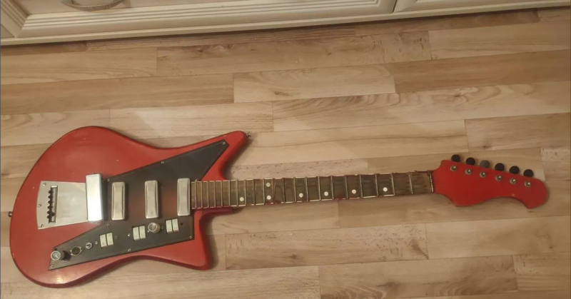

Встретился такой странный аппарат. Владелец говорит, что это "ранняя модель 1973г."

в школе, где я работаю, до 2019 года была точно такая, только в цвете "санберст" (передали в какой-то ДК, я не сумел выудить её для себя). Бридж на нашей отсутствовал, вместо него подложили брусок дерева, отстроганный по высоте.

Все виденные мной одесситки были в берсте,тут похоже перекрас,надо ковырнуть краску под пикгардом.Крышка бриджа тоже не ее.По панели управления есть пионерия. А так,все восстановимо.

С окрасом наверное Вы правы,похоже на родной.Тремоло родное,правда некомплектное.Рычаг был,кстати, с навинчивающимся металлическим хромированным набалдашником конической формы.А бридж и его крышку можно фото покрупнее?

Да. Пепельница скорее всего не родная, но зато вставала на шпильки отлично. Кстати, забавно, что на внутренней стороне указана цена 15 рублей, 60 копеек. Даже интерессно, от чего она что столько стоила.

Если крышка латунная (хромированная), то предположу, что это крышка от какого то звукоснимателя. По габаритам подходит...Могу конечно и ошибиться.

Ну,с крышкой понятно,не родная.По бриджу.На имевшемся у меня экземпляре сухарики были цилиндрической формы,с врезанным роликом. цилиндрики стояли вертикально.
Но не исключаю,что это родной бридж,из ранних.
