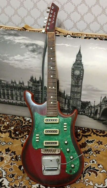

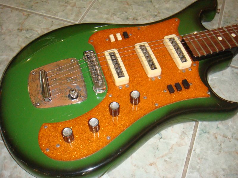

Буквально позавчера попался на авито ранне-средний экземпляр вот в таком, кажется, доселе не встречавшемся цвете. На перекрас не похоже. Как думаете, стоит ли упоминание в статью добавить?
"This isn't living. This is dying for the same beginning"
01.03.2025, 07:42
Сообщений: 1776
IlyaMayor Цитата ...
А почему нет? Пусть будет. С таким пикгардом выпускали массово гитары №№ 17000-23000. Этот экземпляр без некплейта, но, судя по следам от него, некплейт был уже прямоугольный, т.е. после № 20000. В аналогичном окрасе известны "Уралы" № 21648 и 22816.

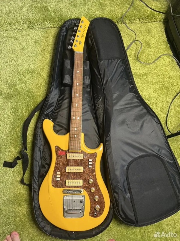

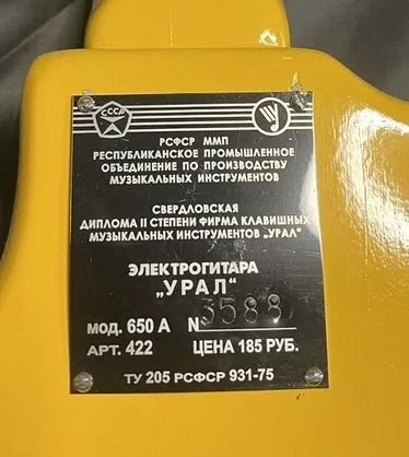

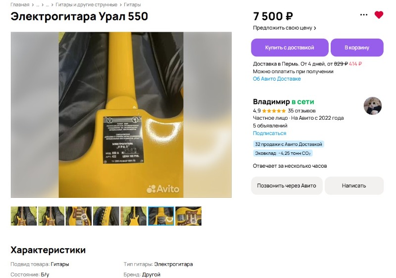

Встречайте на рынке незабвенных "Уралов" новинку сезона 2025 )): [link]
Я даже охренел от такой подачи! Новое явление: авторский некплейт мод.650А с ранним фантазийным номером и Знаком качества. Очевидно, автор уловил тенденции рынка: редкий цвет, вожделение мод. 650А, ранние номера и т.п., и решил создать комбо!
Не думал, что доживу до такого. С другой стороны, это ли не показатель популярности?)) Подделывают только модели, пользующиеся спросом. ))
не было на уралах алапаевских колков.
21.03.2025, 19:39
ID пользователя #414
Сообщений: 2393
и бриджа такого не было.
21.03.2025, 20:07
Сообщений: 1776
Alexstar Цитата ...
Это да. Человек обратил внимание на нечастый вариант окраски.
Колки и бридж от "Урала" это слёзы для укомплектования. Потом идут крутилки.)
"Настоящих буйных мало...", поэтому большинство искренне не понимают чем плохи другие колки, бриджи или крутилки. Есть таковые и среди знатных форумчан. А чо? Пипл хавает;-)
Пройдет ещё лет 10-15, и другие форумчане будут писать статьи. основываясь на вольно восстановленные "Уралы" с фантазийными некплейтами. Создадут альтернативную историю СГ))

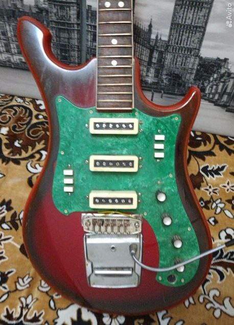

Встретил на авито фото с наглядным примером устройства Ураловского "бутерброда". Стоит добавлять в статью?

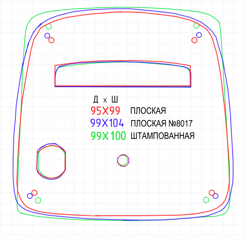

Маленькое наблюдение по крышкам тремоло. Зелёный контур - штампованная; красный - плоская, совпадает с чертежом из соответствующего раздела. Синяя тоже плоская, но заметно больше и не подходит по отверстиям. Хотел вот её поменять, а она не такая же оказывается)
22.07.2025, 16:41
Сообщений: 1776
lcuhov Цитата ...
Плоских крышек вибрато на "Уралах" пока выявлено три типа:
1. Ранний (у Вас это красный). Ставились примерно до № 7000. По форме более угловатая чем среднего и позднего. Расстояние между отверстиями в верхней части - 84 мм в нижней - 68 мм.
2. Средний. Немного более увеличенная и округлая форма. Встречается примерно с № 7000 до № 12000. Габаритных размеров под рукой нет. Вероятно, 99х104 (синий на Вашей картинке). Расстояние между отверстиями в верхней части - 83 мм в нижней - 68 мм.
3. Поздний тип. Внешне схожа с предыдущим типом, но отличается немного увеличенным размером и расстоянием между отверстиями. Устанавливались одновременно со штампованными крышками в отдельные периоды незначительными партиями с № 32000 до 70000. Размер 100х114 мм. Расстояние между отверстиями в верхней части - 88 мм в нижней - 72 мм.
Не исключаю, что поздний тип имеет вариации размеров, так как штамп мог меняться на протяжении нескольких лет эпизодического использования.

lcuhov
23.07.2025, 01:37
ID пользователя #20502
Местонахождение: Тула
Сообщений: 91
У ранней не должна быть прямая прорезь под зацеп?
Красная: 83.5мм сверху, 68мм снизу. 95.5x99.5. С гитары 13255.
Синяя: 88мм сверху, 72мм снизу. 98.5х104. С гитары 8017. Кстати, у соседней 8579 крышка так же вчистую облезшая. [link]
Лишних отверстий в корпусах нет.
23.07.2025, 06:16
Сообщений: 1776
lcuhov Цитата ...

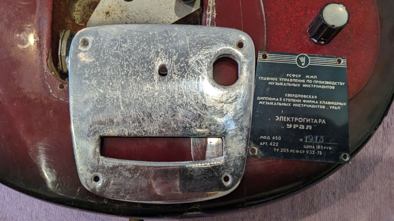

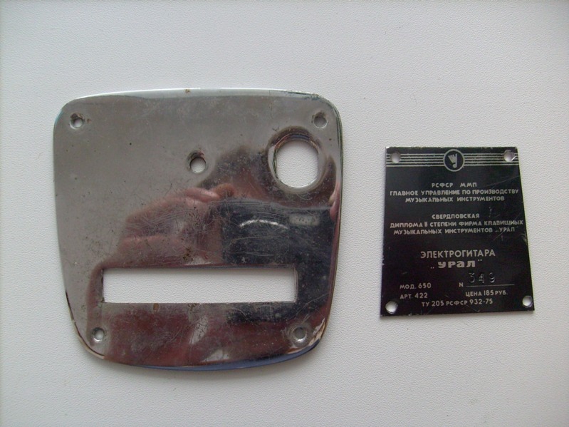

Возможны варианты. На совсем ранних вырез прямоугольный (фото1), а на № 1913 со скруглением (фото2)
[ Редактирование 23.07.2025, 06:39 ]
23.07.2025, 06:41
Сообщений: 1776
[/quote1753252831]
Странно. По идее должно быть наоборот - более крупная позднее. Надо взять на карандаш
Насчёт стоит ли, не знаю, но если нужны фото, пара уралов ободранных, но ещё не грунтованых у меня стоит. Могу отфоткать

IGS_511 Цитата ...
Обязательно выложите. С разных ракурсов. Чем больше информации, тем лучше. Никогда не знаешь что пригодится и когда.
