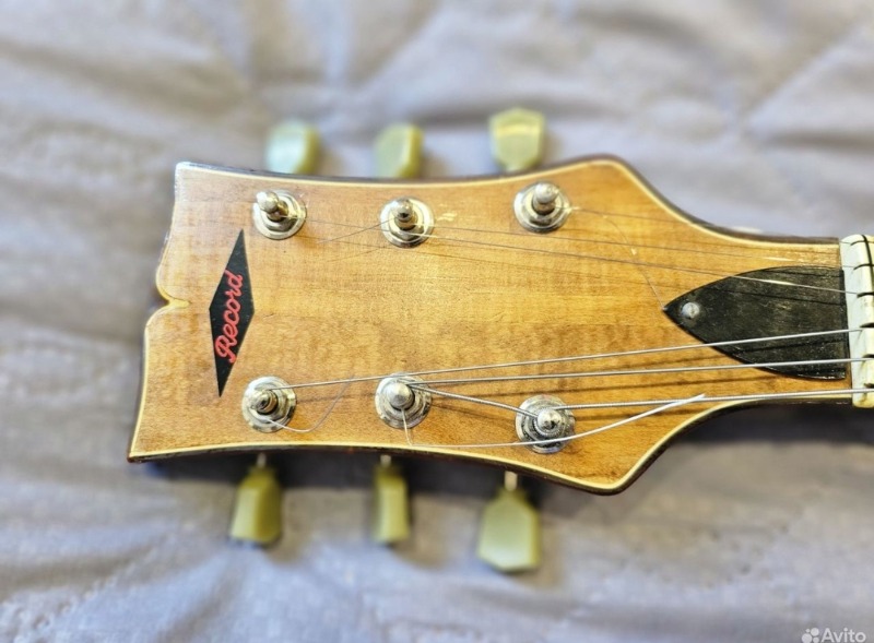

здравствуйте , только что купил ее))!
немного отпионеренная - странный гриф, хамбакеры, переключатели . по приезду более подробно от фотографирую
сбылась мечта так сказать)
фото от продавца , покупал по видео и фоткам , )
Вопрос - ктонибудь видел такие грифы на этих гитарах?

08.12.2023, 10:56
Гриф родной но с опиленным пером. Кому-то очень хотелось Гибсоновскую книжку видеть.

добрый вечер , я конечно не специалист , но кажется ,что не родной , тк короче чем оригинальные у датчика , и нет отверстий под пикгуард на грифе
и еще перо очень культурно обложено кантом, пионер бы этим не заморачивался
имхо
да и колки китайские , пока струны менял , 2 развалилось
пс тут носил мастеру показать , сказал на стенку повесить и радоваться, тк говорит не разборная , электронику не поменять , типо надо расклеивать чтобы чтото внутри поменять . послал его .
загуглил и через минуту посмотрел как это все разбирается.
вот такие бывают мастера
[ Редактирование 15.12.2023, 16:45 ]

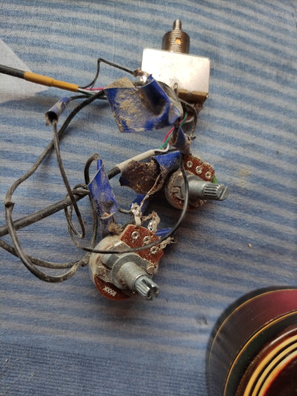

снял хамбакеры , вот такое открылось взгляду, я конечно понимал что примерно так все и будет , но в живую аж глаз задергался. гриф как будто вклеен, открутил винты он не двигается вообще.
по электронике тоже видны чудеса.
скажите имеет смысл попытаться заклеить ?
с деревом дружу)
или хотябы просто перебрать электронику, заменить гнездо джека и собрать обратно
[ Редактирование 17.12.2023, 08:10 ]

ilyha72 Цитата ...
с деревом дружу)
Зависит от того, что хотите в итоге.
Хамбакеры без дыр в деке не установите.
Если хотите заменить их на музимовские синглы, дыры можно и нужно заделать.
Будьте готовы к тому, что гитару придётся перекрашивать.
Гриф, судя по фото с пикгардом, коротковат. Замерьте мензуру. На Рекордах она д.б. 640мм (сам не мерил). На вашей гитаре она, похоже, меньше, поэтому и струнодержатель сдвинут к грифу.
Если решите восстанавливать Музиму, гриф должен быть другой, хотя бы с соответствующей мензурой, чтобы когда-нибудь заменить его на оригинальный. [link]
Придётся основательно повозиться, но "глаза боятся, а руки делают".

Гриф не должен быть вклеен.
У вас два варианта:
1)долгий, трудный но интересный восстановления Музимы;
2)быстрый и простой для этой комплектации
ilyha72 Цитата ...
[ Редактирование 17.12.2023, 16:35 ]
17.12.2023, 16:43
Сообщений: 13008
а гриф легко снимается ,если винты выкручены?
Легко...
Вам, конечно решать, но - поддерживаю вот этот вариант:
Вы можете сделать это всё самостоятельно, или обратиться к специалисту(там).
