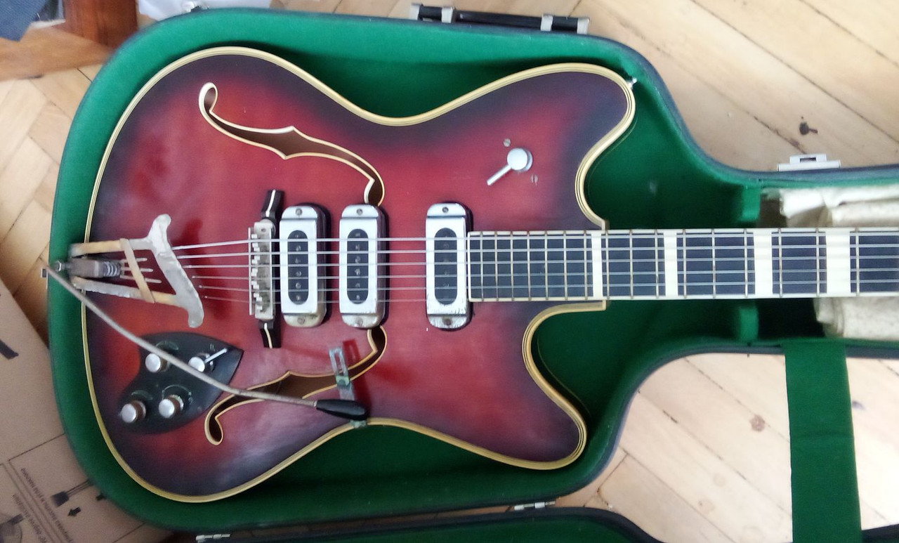

помогите определить год выпуска ГДР-овского холлоу-бади.

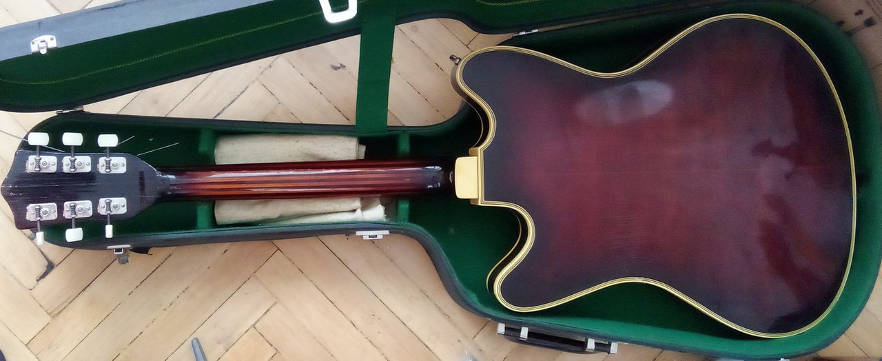

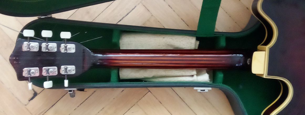

Электрогитара Goldklang,
судя по первому осмотру анкера нет, что меня удивило, т.к. на более древних акустиках Музима ставила анкеры.

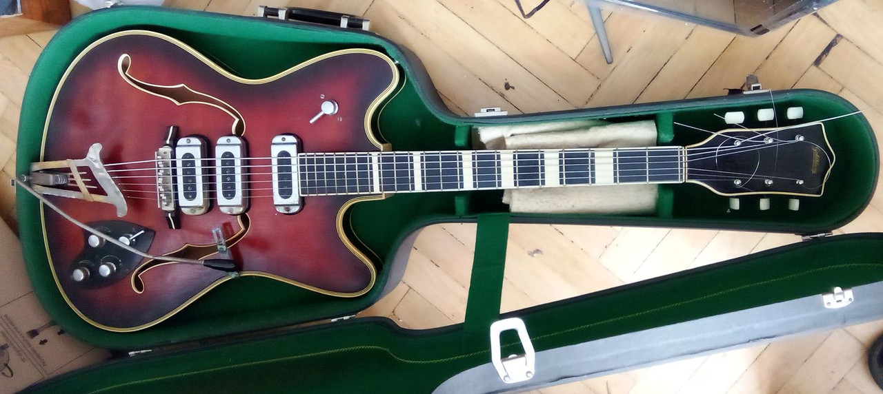

Эврика, всё очень просто, это MIGMA Star, под названием Goldkland.
есть небольшая разница на Мигме нет переключателя датчиков на верхнем роге, нет крышки на бридже никелированной , а пикгард на Голдкланде рассыпался от времени, средний датчик смещён в сторону бриджа, всё как в Японии 60-70 х, когда было сотни одинаковых гитар, под разными названиями.
зато мне не нужно подбирать чехол, т.к. хозяин привёз гитару из ГДР в родном кофре.

Goldklang, написано на гитаре, это раз, родстивенник хозяина гитары сказал, что гитара была куплена в ГДР как ГолдКланг, это два, ( вот в каком году он не знает, человек слишком молод) хозяин гитары сегодня гражданин Германии и в Россию не вернётся, родственник занимается его имуществом.

Ну вот ещё для полноты картины Gottfried Uebel, из ГДР, 1970-е:
Готфрид Юбель делал скрипки и гитары и учился этой профессии у Макса Зандера в Эрльбахе. Он получил степень строителя в 1954 году в Маркнойкирхене. У него была небольшая команда, и он сделал несколько моделей гитар в своей мастерской в ​​Хопфенвеге в Херльбахе; Большинство из них были проданы через «Таушер и Ко». Он также производил гитары под торговой маркой Taco, и его также представляла компания Migma. Готфрид Юбель умер в 2000 году.

Cdur, я так понял сделано в 70-х???
непонятно почему анкера нет, я видел Рекорды без анкеров, но они сделаны были раньше.

Наличие анкера некоторыми лютье вообще не приветствовалось, они полагались на качественный выбор дерева...

А здесь пишут про примерно 1965 год:
Gottfried Uebel 3 pickup Thinline guitar ~1965 rare East Germany
И здесь речь про 1960-е:
GOTTFRIED UEBEL / 1960s / Markneukirchen
[ Редактирование 14.06.2024, 20:11 ]

А тут ставки подняты до 1950-х:
Gottfried Uebel, DDR, 1950s

Была ещё и версия с такой головой грифа с лейблом TACO, при этом владелец указывал, что, судя по звучкам SIMETO, это 1963-1966 годы:

Буду считать как конец 60-х начало 70-х.

Компания Taco (Tauscher & Co.) была основана Эдуардом Таушером в Эрльбахе, Германия, в 1889 году. Компания Taco выросла и прославилась своими скрипками еще до Второй мировой войны. После войны семейный бизнес возглавил Гюнтер, один из многочисленных сыновей Эдуарда. В тот период, из-за гитарного бума в Германии, многим брендам и производителям скрипок пришлось сконцентрироваться и сосредоточить свое производство на гитарах, чтобы зарабатывать на жизнь. Похоже, что Готфрид Юбель, внук Эдуарда, стоял за производством гитар для Taco или, по крайней мере, большую его часть. Uebel производил продукцию также для Migma, Goldklang и, возможно, других дилеров. Юбель был одним из тех производителей, у которых был собственный стиль дизайна, хотя он следовал обычным тенденциям строительства Фогтланда тех лет, его гитары обладают уникальной индивидуальностью и в большинстве случаев в некоторой степени узнаваемы, не считая брендов на них или отсутствия брендов и маркировок на все.

заметил разницу в инструментах, у Голдкланд на верхнем роге стоит варитон, у Магны его нет, у Юбеля есть на одном фото, большинство без варитонов, а переключатель на нижней панеле имеет два положения М-В, я расшифровал это как банджо или ритм знак "В", соло "М" звук значительно громче, думаю для игры на сцене, чтобы быстро переключить с аккомпанемента на соло, без звукорежиссёра.
понял варитон гитары с другим название расположили на панеле, что разумнее, т.к. если сломается, что делать? верхнюю деку снимать?
