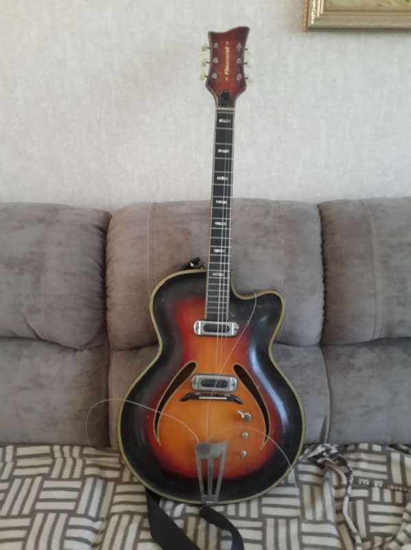

Доброго всем дня!

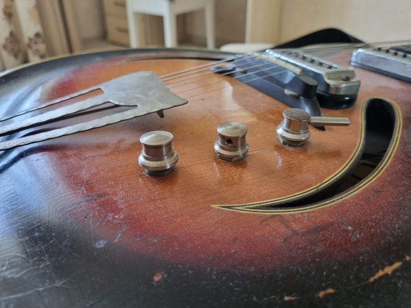

Предыстория. Как-то несколько лет назад зашел в гости к загородному соседу (в прошлом музыканту) и увидел на стене музимовскую полубанку. Обратил внимание на драные струны, попенял соседу и через несколько дней принес новые на замену. Прошло время, я случайно попал сюдя, накурился местной травы и уже мог отличить 1655 от 1657). И думаю, а зайду-ка я к соседу потрогать еще раз за Музимку. Заодно блестну своими познаниями и определю, 1655 или 1657 это. Зашел, а 1655/57 оказалась вовсе даже 17-м Рекордом. О как! Да еще в полностью оригнальном непионеренном состоянии (на мой непрофессиональный взгляд), за исключением джека, который был в советских традициях кем-то заменен на 5-ногий. Не хватало ручки или ручек каких-то регулёметров, которые я (за неимением тогда гальваники) успешно выточил из нержи, как и клюв варитона. Ну и, по совету друзей (с), смастырил джек из китайских кишок и корпуса от советского 5-пинового разъема. В очередные посиделки с соседом гитара была подарена мне. Как-то так.

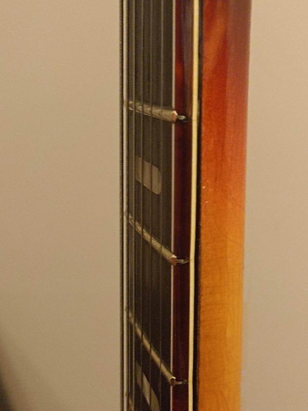

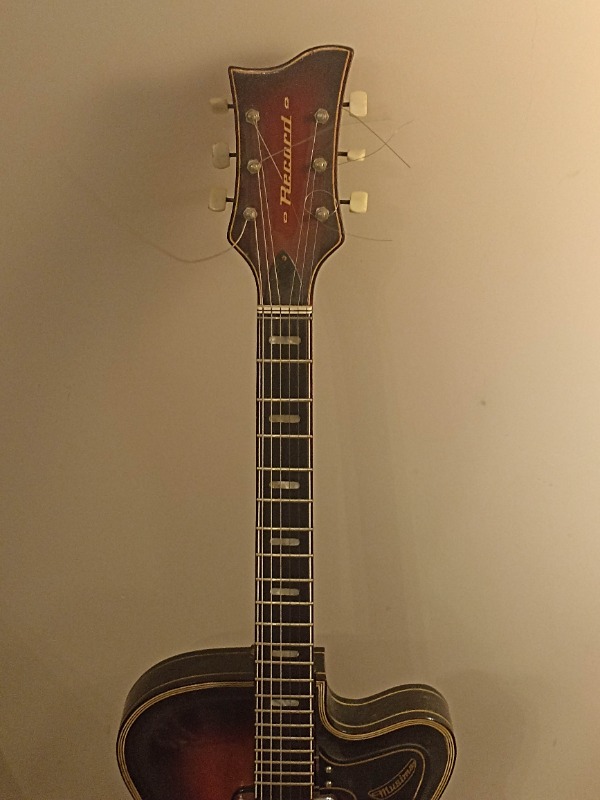

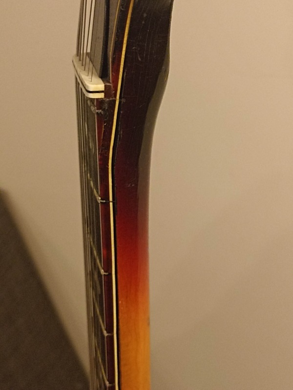

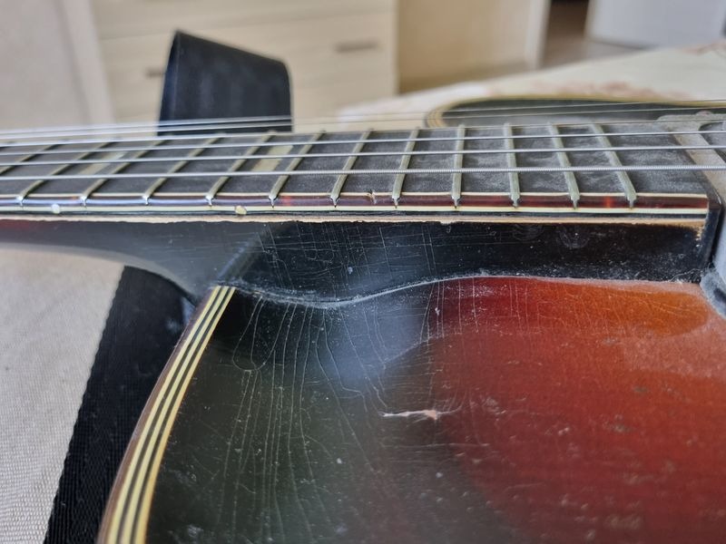

Продолжаю. Прошло еще время, и озаботился я приведением Рекорда в надлежащее состояние. Собственно, в нем все работает, включая электрокишки. Вопросы к дереву. Во-первых, отклеилась накладка где-то от 12 лада и выше, со стороны 6 струны. Во-вторых, третьих ets. - пока не знаю, не разбирал еще. Ну и первый вопрос (даже боюсь спрашивать, опасаясь негодования соседей по палате): что делать с накладкой? 1. Заклеить, как есть (чем?) 2. Отодрать полностью, попытаться приклеить заново, испортить хорошую гитару и, выпучив глаза, искать мастера для исправления содеянного? 3.Искать мастера сразу, пропустив п.2? Сам склоняюсь к п.1, если существуют подходящие клеи, способные приклеить накладку без зачистки старого клея, ибо зачистка оного неминуемо приведет к п.2. Сам я не местный, но за плечами (когда-то давно) много лет авиамоделизма, так что руки из правильного места, как и голова. Да и загородная мастерская есть, но по железу (станки-верстаки-сварки), а не по дереву.
Да, предполагая, что клей покинул не только накладку, а и прочие деревянные места, может разумнее сразу перейти к п.3? Заодно и внешний вид привести в нормативное состояние...

Не красить. Накладку снять не грея и не снимать лады. При нагреве испортите кант и маркеры. Острым, тонким, прочным ножиком, потихоньку.
У пера грифа возникнет проблема с кантом. Его нужно отрезать-отломать как можно аккуратнее.
Очистить клей, проверить анкер. Выровнять плоскость грифа наждачной бумагой, стараясь налегать больше на пятку. Удалить лады, приклеить накладку, выровнять накладку бруском, установить новые лады..... В кратце

Снять нулевой лад, 12-й и последний, к примеру. В прорезях ладов просверлить по два отверстия 1-1.5 мм. Накладку можно легко снять подливая спирт в шов, он растворяет клей. Отверстия будут нужны при установке накладки на место. Когда гриф будет готов к склейке: в отверстия вставляем зубочистки, или гвоздики, они не будут давать скользить накладке по грифу и все станет ровно на свои места.

Mozi, Robat, спасибо! По поводу спирта - он есть и мне его не жалко, но не смоет ли он к псам кант и лак вместе со старым клеем? Ну и клеить накладку ПВА-подобными приличными клеями? То, что не эпоксидкой, я уже знаю(. Сдуру склеил из полных дров (с помойки) Резонату музимовскую. Теперь плАчу над ней.

Конечно. Нужно проверить на лаке, кант не расстворит.

Кант - целлулоидный, растворяется ацетоном, дихлорэтаном, толуолом, и т.п. Спирт - нейтрален.
Греть - можно, но... осторожно и только паром. Осторожно, потому, что загореться - не загорится, но повести может.
С накладкой - по аккуратней при смене ладов, т.к. весьма хрупкая она.

Спирт растворяет лак. Я бы не использовал.
Лады вытаскивать только после того как отделите накладку, иначе сломаете ее в месте пустой прорези. На моём счету три рекорда. Всё накладки снял без потерь.

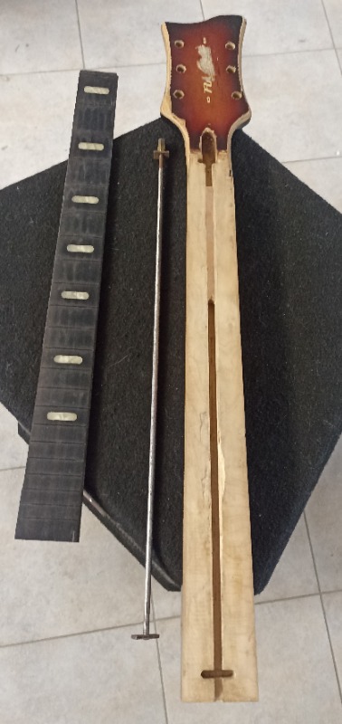

Оставлю для форумчанина
