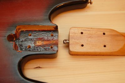

Так как бас приехал из Луганска в разобранном состоянии, то и рассматривать будем по частям. Гриф прикручивается через металический некплейт в гайки запрятанные под накладкой грифа.
На пятке грифа и на деке под ним вырезана семёрка.
На деке вся фрезеровка сделана очень аккуратно.

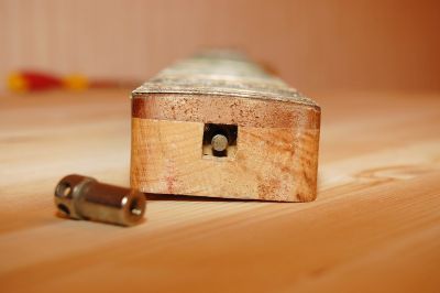

Внутри грифа присутствует анкер. Гайка выкручивается, под ней расположена шайба.

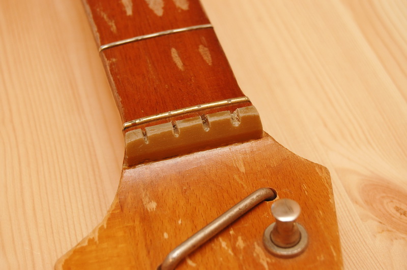

Гриф склеен из двух частей (на сколько я понимаю бука) и сверху облагорожен накладкой (хз из какого дерева). Гриф целиком покрыт лаком, на нескольких ладах лак довольно сильно протёрт, особенно на третьем ладу. Маркеры аккуратные белые точки. Интересный косяк: пропилы под лады значительно глубже чем глубина самих ладов, поэтому щель под ними проглядывается насквозь Сами же лады очень тонкие и довольно прилично сработаны.
На голове грифа комплект советских басовых колков.
Присутствует нулевой лад.
Голова грифа не имеет наклона, поэтому применяется ритейнер прикрученный двумя гайками с обратной стороны. Отверстия под гайки шире чем отверстия под ритейнер, что в общем-то логично
В общем гриф производит очень приятное впечатление. Профиль для игры довольно удобен.

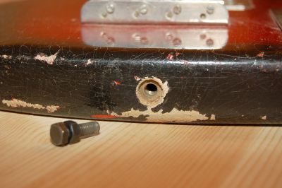

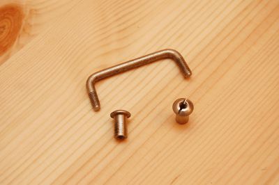

Верхняя антабка ничего из себя особенного не представляет.
В то время как нижняя предполагает наличие "отвёртки" (что кагбэ намекает).

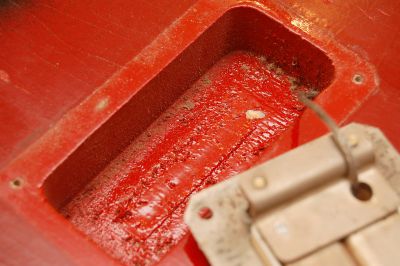

Струнодержатель, на сколько я понимаю, по фендеровским мотивам. Под ним скрывается провод заземления. Судя по отверстиям по бокам раньше всё это хозяйство прикрывала крышка.

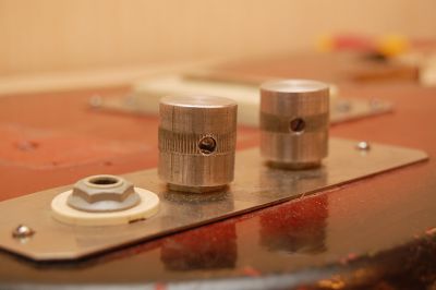

Темброблок в оригинале имел пятиштырьковый разъём, но был заменён на джек. Ручки довольно примитивные. Внутри всё сделано очень аккуратно. Схема проста до безобразия, практически Jolana Vikomt Bass.

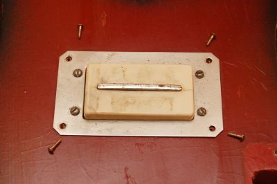

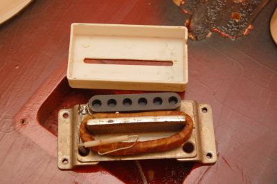

Ну и на конец самое интересное - звукосниматель. Думаю без комментариев
Что имеем в итоге. Бас звучит весьма не плохо. Датчик довольно чувствителен к наводкам (сопротивление имеет 7.09 кОм). Темброблок кстати работает великолепно, потенциометры не шуршат. В руках удобен, вес не большой. Гриф правда немного поведён. Роман, которому кстати огромное спасибо, сначала пытался отговорить меня, т.к. продавал этот бас его знакомый и было решено что это самопал на все 100%. Когда же Роман паковал его для отправки его посетили сомнения на предмет самопальства. Моё же мнение, что это самопал, но сделанный с любовью!
