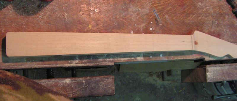

Вот пример, грифец на аля Каброниту из шелковицы.
Это конечно ещё не гриф, но скоро им будит
Ну и вот грифец на корпусок который когдато был басом Музимкиным, но пал под ножом пионера который потом ещё и бросил его в сырой подвал, ну ничего, Музима уже с него не выйдит, ну вторую жизнь мы ему дадим

Две последние фотки порадовали. Буду гриф Рекорда 15 оснащать новыми инлеями - пригодится.
Старые выдраны с кусками накладки. Отчего придёться делать новые с миллиметровым запасом по сторонам.

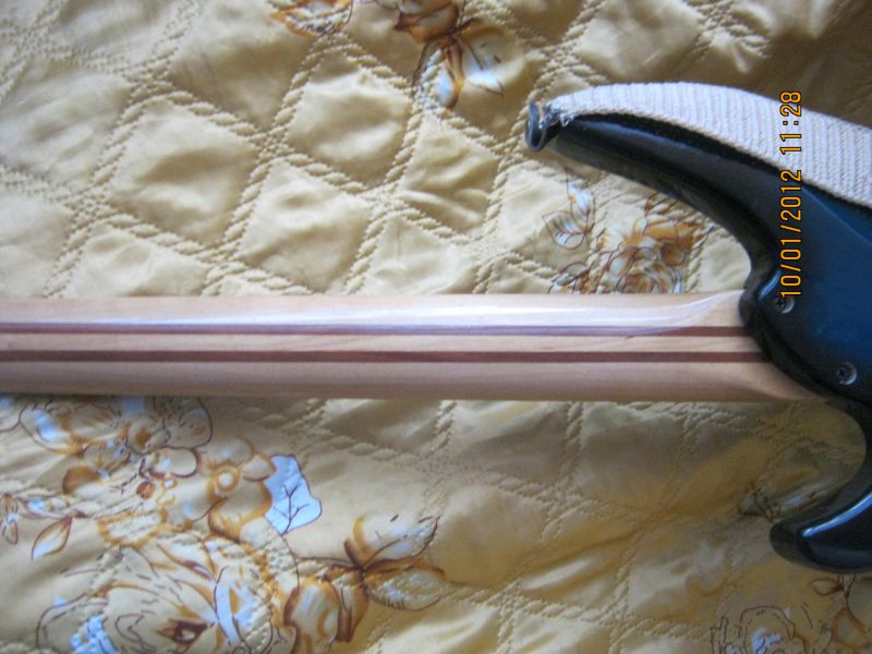

Афоня, я к чему это насчёт берёзки? На фото не китаец а мастеровой инструмент которому больше 20 лет и он никогда меня не подводил, звучит просто шикарно. Но правда это бас, возможно для баса её свойства прокатывают. Вот о этом инструменте:
