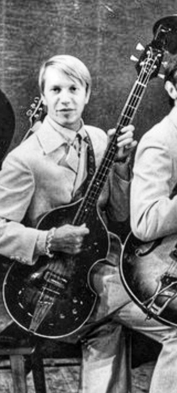

Ещё пример Орфея Тримонциума с "треугольным" расположением ручек потенциометров - в руках Валентина Витебского, ВИА "Весёлые ребята", 1969-1970: [link]
[ Редактирование 14.01.2026, 17:31 ]
15.01.2026, 09:55
ID пользователя #2616
Сообщений: 1675
На последних фото зацепы другие.
15.01.2026, 10:29
Сообщений: 4579
Совершенно верно, струнозацепы другие! - потому и была отмечена схожесть именно по "треугольному" расположению потенциометров.
