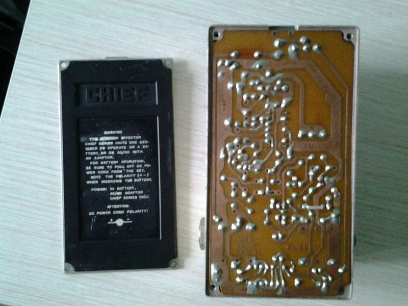

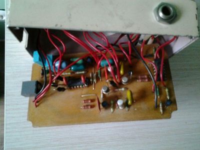

DenyRat
08.02.2018, 07:33
ГостьПедаль была куплена в комиссионном отделе. Коробки не было, отсутствовали два болта крепления крышки и отрезан разъём под батарейку.

DenyRat Цитата ...
Спасибо за фотки. Вернулся в молодость Хотя мне уже было за 40.

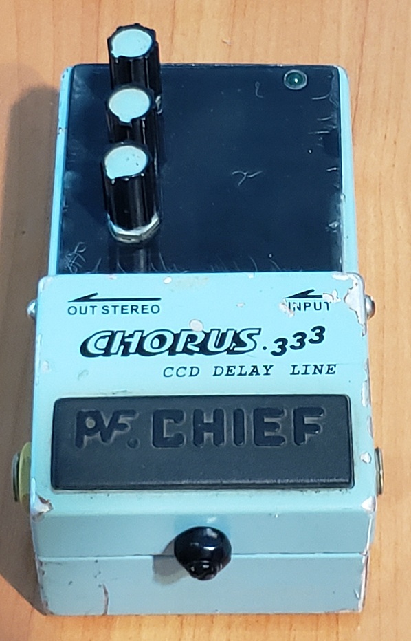

Только что стал обладателем педали CHORUS 333. Неделю назад увидел ее на OLX, стал искать информацию в сети и нашел только на этом форуме. Сегодня созвонился с продавцом и выкупил ее. Все таки серия в 50 штук, это эксклюзив и уже раритет)
Вопрос к Валентину Федоровичу - черная панель из оргстекла под крутилками, это уже пионеринг или были такие экземпляры?
Изображение почему то не могу вставить.

Нет, из оргстекла не делалось. Шильдики делались только из металла (алюминиевый сплав толщиной 0,5 мм), а надписи фотоспособом.
Затем были экземпляры без шильдиков, с надписями нанесёнными непосредственно на корпус методом шелкографии.

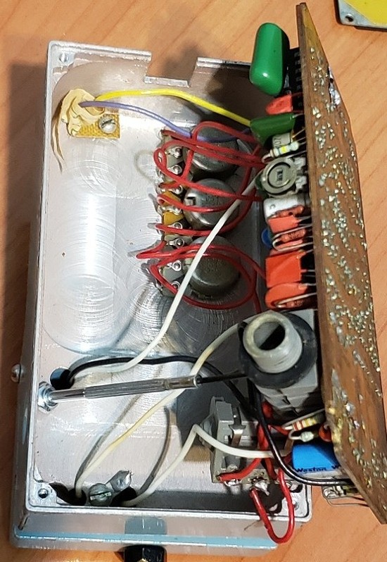

Вчера подключил примочку, диапазоны регулировок вполне себе широкие, звучание достаточно приятное. Обратил внимание на моей педали зеленый светодиод индикации, на фото вижу стоят красные, как положено. Сейчас буду разбирать, смотреть - заводская пайка или нет.

Еще раз попытаюсь вставить фото

Зелёные не ставили никогда.

Да, разобрал педаль - паялся разъем питания и светодиод. По всей видимости сделали ей переполюсовку стандартным позитивным БП.
Светодиод заизолирован обрывком троллейбусного талона. И конечно же фрезерованный корпус - мое почтение!
Выходное гнездо висит на проводах для возможности разборки?
kaldos
04.04.2021, 15:45
ID пользователя #8082
Сообщений: 805
Да.
