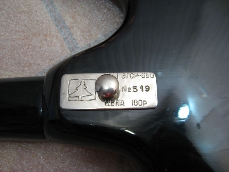

Все не так просто. Если сличить два экземпляра (на первом фото изображен тот, что в наст. момент выставлен на ебее, на второй - мой), то получается, что признаки «серийности» на лицо: тут и ранние датчики (мой инструмент 1972 г. выпуска, № 287), и крепление пикгарда на пяти шурупах, и т.д. Оба номера на некплейтах дают дополнительный довод в пользу того, что обя экземпляра - ранние. Возможно, что в начале было налажено вполне себе серьезное серийное производство (новое дело, все полны оптимизма и планов на заполонение мира «ЭГСР»-ми), а потом все похерилось, пошло вкривь и вкось, отсюда разнобой и несовместимость во всем том, что подробно рассмотрено в начале темы.

Они все похожи. В смысле, три "модели"))) Но, толко похожи. Вот, Илья, ты сравниваешь с фото... Сравнение, согласись, весьма приблизителное.... И ТО, ёлочки на некплейтах (клейма) совсем разные. Короче, серия конечно налицо, но присутствует момент типа "найди десять отличий"

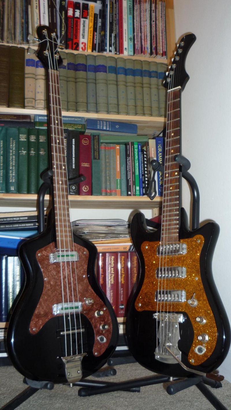

В рамках программы воссоедиенения семей состоялась встреча ЭГСР 650 и ЭГБ 760 (№1082, потенциометры датированы 1977-м годом). Басок кстати, отменный: и удобный гриф, и звук на удивление мясистый
Вот они, свердловкие сестрички:

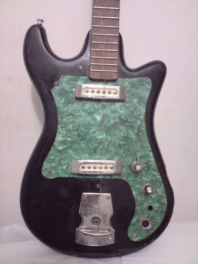

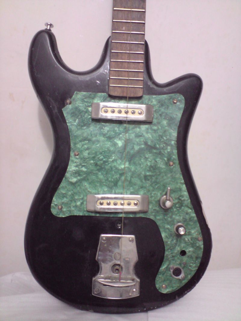

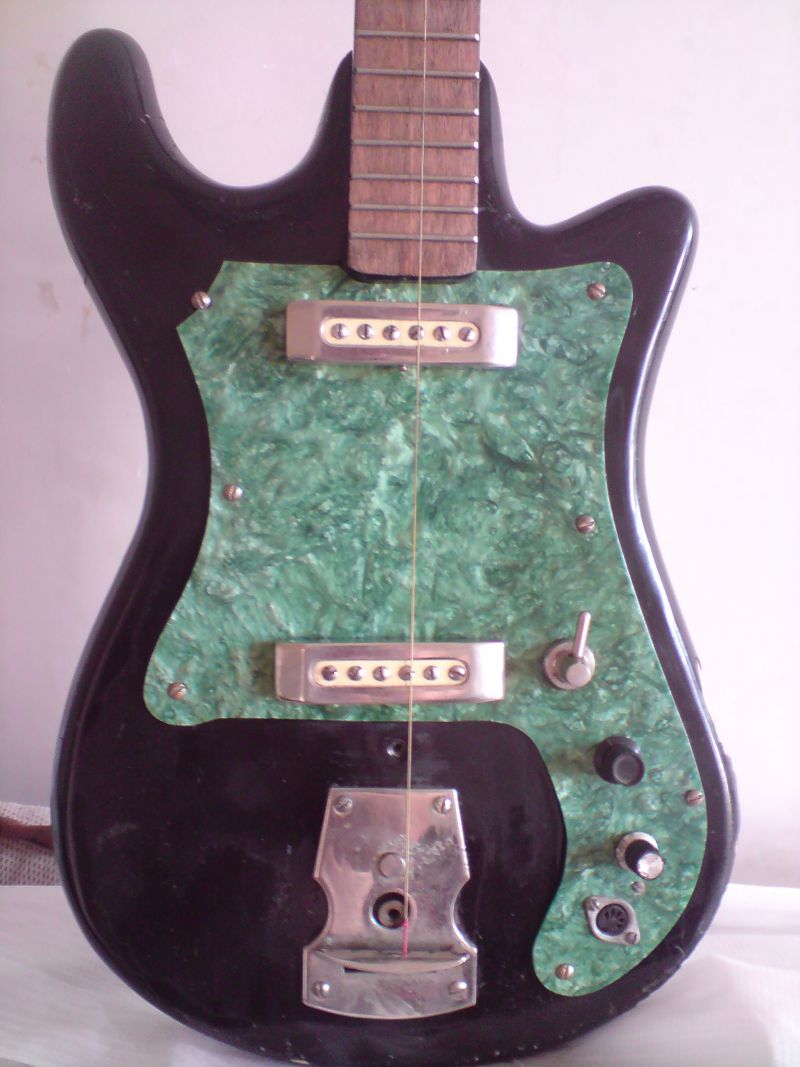

А вот ещё радость Эльтоводам)))
Думал, датчики вкорячены левые... Ан, нет, лишних дыр нет. С рождения такие.
Остальные фото и датировка потенциометра (Я-Ха, привет!) завтра.

Не, Нет антабок, втулок колков, одного потенциометра с ручкой, бриджа и некплейта.

Вот

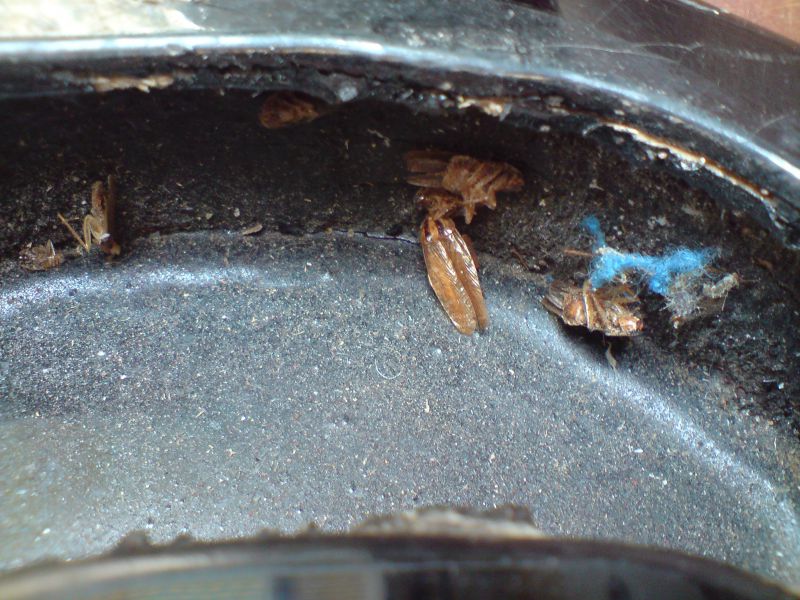

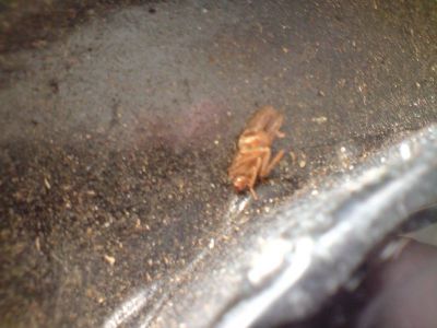

После некоторой чистки (без фанатизма) можно сделать несколько фоток.
Предварительно ликвидировав кладбище тараканов

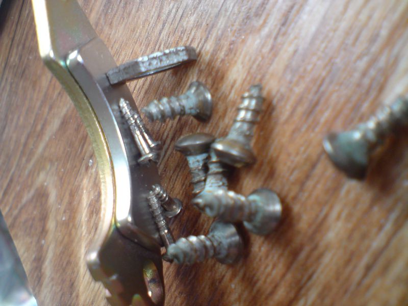

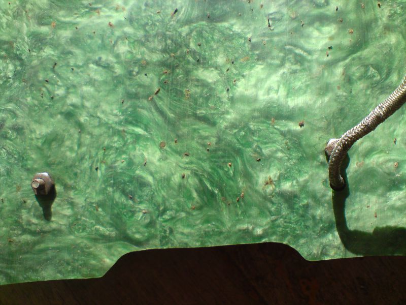

Первое, на что обращается внимание (исключая ЗС), тот факт, что шурупы крепления пикгарда НЕ МАГНИТЯТСЯ. То есть абсолютно! Магнит из винчестера (кто знает,- сильный)

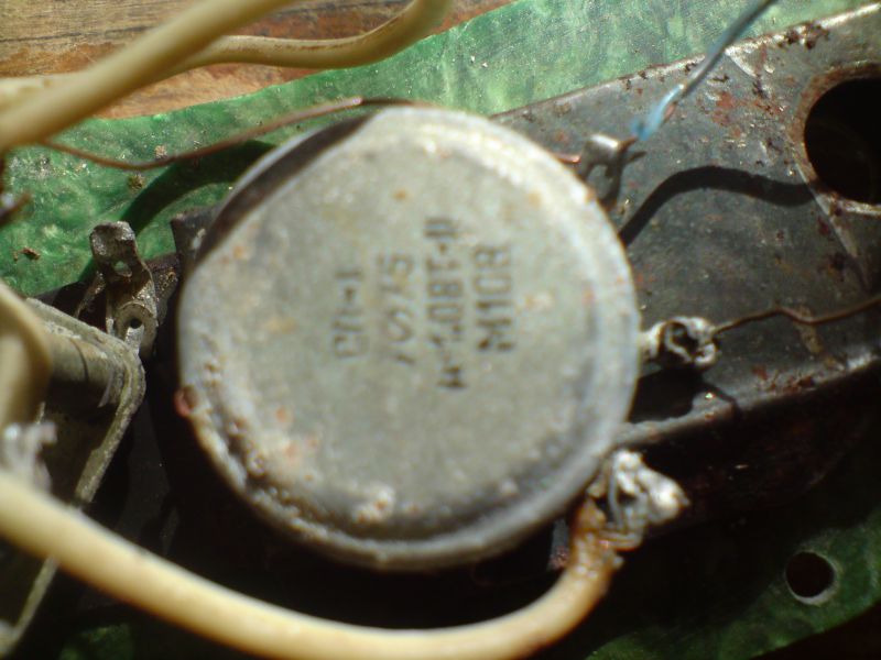

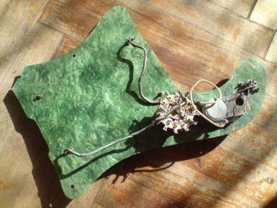

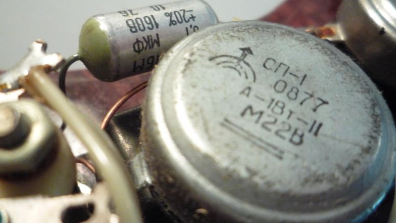

Кишки перепаханы. Потенциометр 75 года. Но дырки под ЗС именно эти.

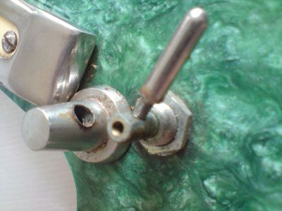

Оригинальное решение ручки варитона. Клювик проходит насквозь ручки и вкручивается в резьбу на штоке.

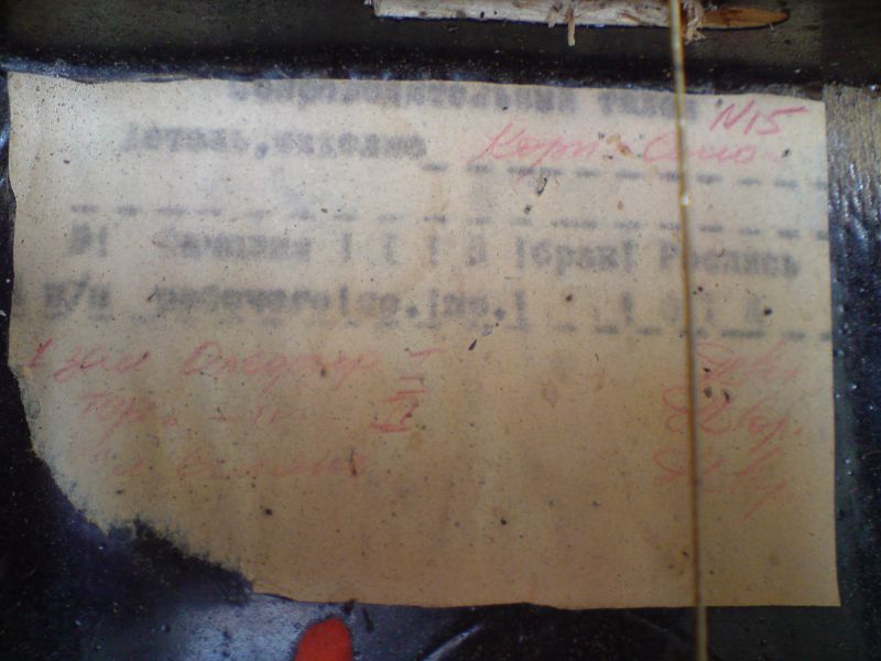

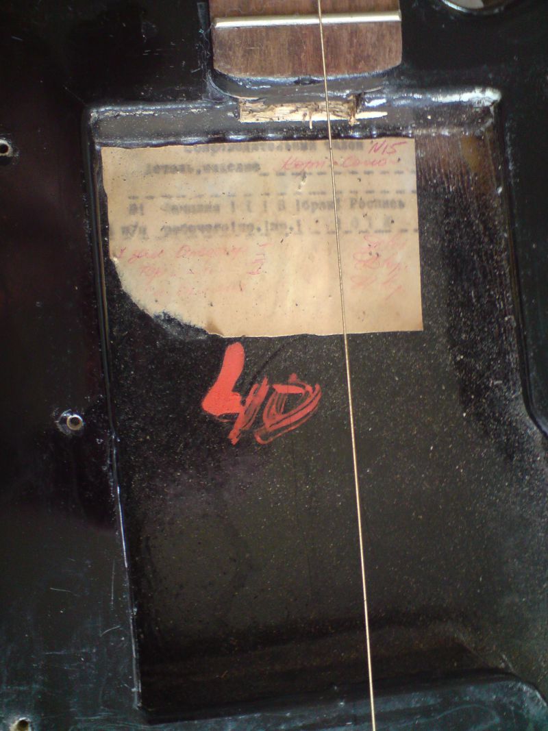

Внутри
Это не резкости на снимке нет. Это затоптали тараканы))) Слабо, но читаемо.
Интересно, что краской "40" написано точно такой же как и инвентарник на обратной стороне пера грифа.

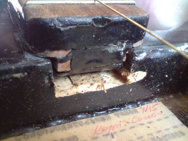

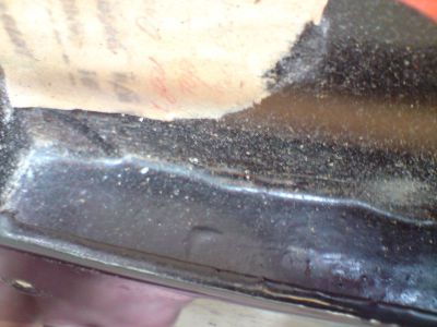

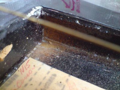

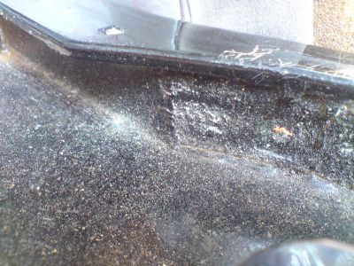

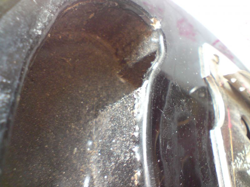

Фрезеровку фрезеровкой в чистом виде и не назовёшь. Как всегда на Эльтах сначала выбирали дерево, потом сверху клеили фанеру.
Фото "карманов"

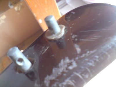

Крепление грифа

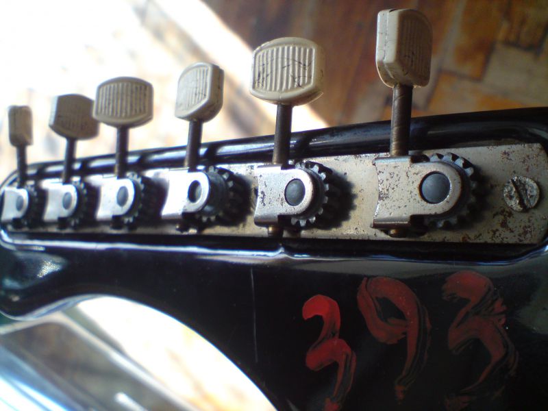

Втулки колков стояли пластиковые
