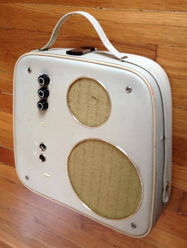

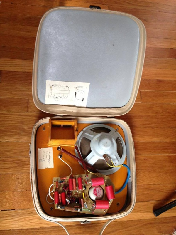

Ещё такие фото нашлись на просторах интернета, - это Jolana T6 Kombo, у которого, как указывается на [link], схема такая же, как в Jolana Big Beat, - причем данное обстрятельство не прошло мимо форумчан: данному комбику была посвящена тема [link], в которой коллега PIT666 так и заявил ещё 24.11.2012:"Блин, а в нём нутро один в один из БигБита!"
Такой же с другим серийным номером:
_________________
Доступен также следующий комментарий (в автопереводе с чешского):
Jolana T6 - довольно редкий портативный гитарный комбо, работающий от 4 батареек по 4,5 В, со встроенным средневолновым АМ-приемником прямого усиления. Комбо был представлен на рынке в 1967 году как новинка, в то время, когда на рынке катастрофически не хватало усилителей для музыкальных инструментов (использовались различные самодельные граммофоны и тому подобное). Встроенная плоскопанельная электроника взята из гитарного усилителя Jolana BigBeat и, дополненная одним динамиком большего размера, была встроена в корпус, изначально предназначенный для пишущих машинок Consul. Мощность громкоговорителя при воспроизведении музыки составиляет 6W. В усилителе использовались германиевые транзисторы, которых было 7 тысяч штук и один детектирующий диод для приема АМ-радио. Определенным преимуществом этого комбо была возможность играть на гитаре прямо под звук принимаемого радио. Комбо было разработано для игры в поле, например, в лесу, в походе или на даче, но оно также пригодится для игры в небольшой группе или для тренировок. Помимо входа для гитары на 5-пиновом разъеме, он также имел возможность подключения внешнего динамика с помощью классического разъема типа «палка-точка» (поэтому никаких разъемов).
