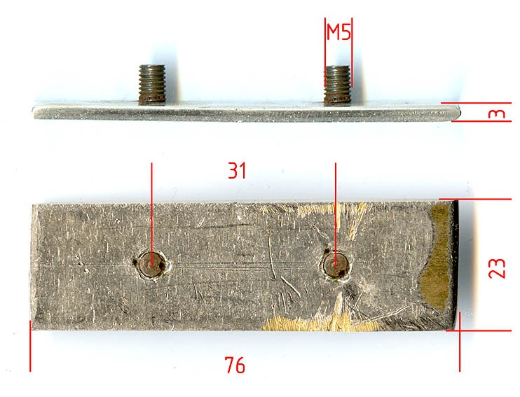

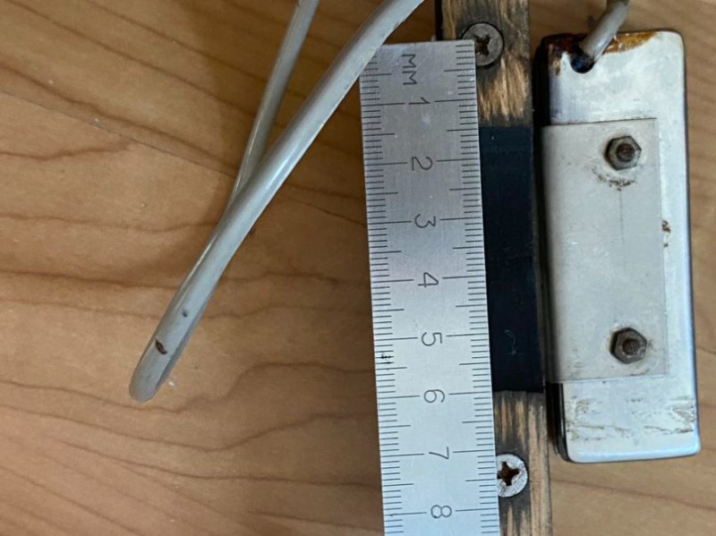

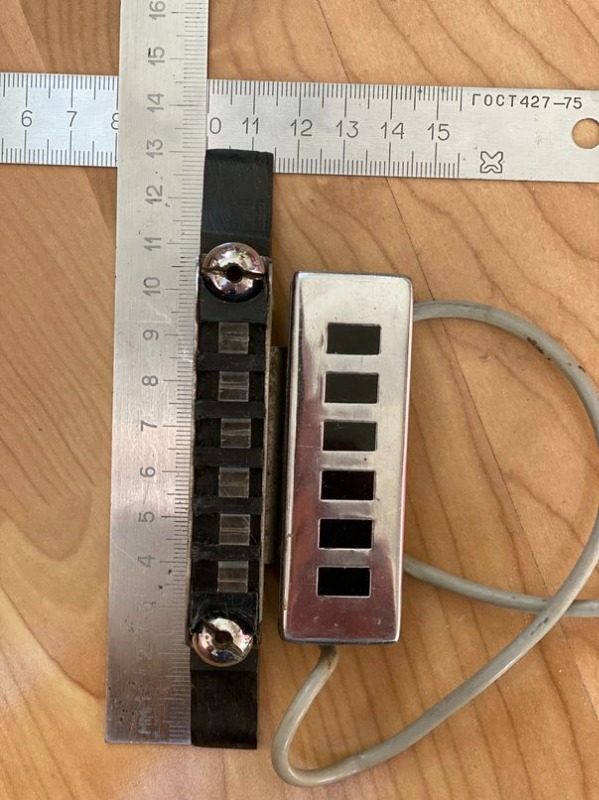

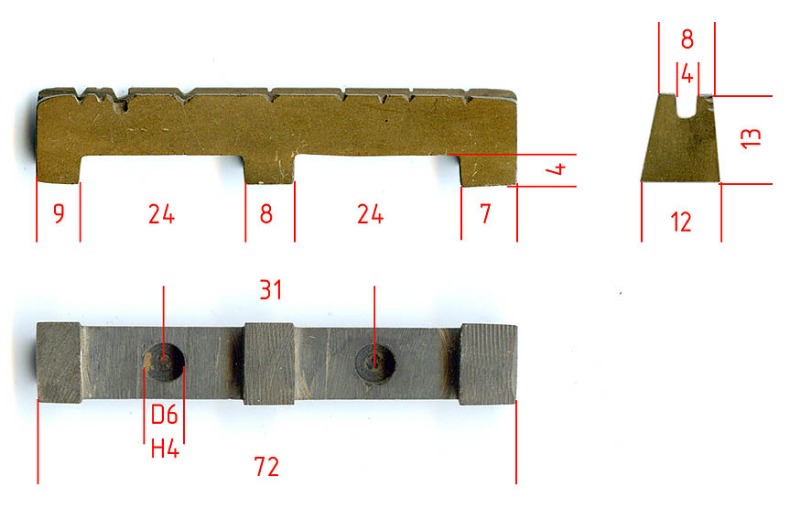

Бридж от э/г Эльта выкладываю. Благодаря VP.
1. Эбонит.
2. Оргстекло.
sergey130306

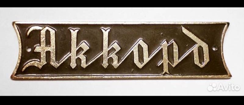

Шильдик с поздних АККОРДов. Материал - анодированный алюминий, эмаль напоминает тёмно-коричневую половую краску.

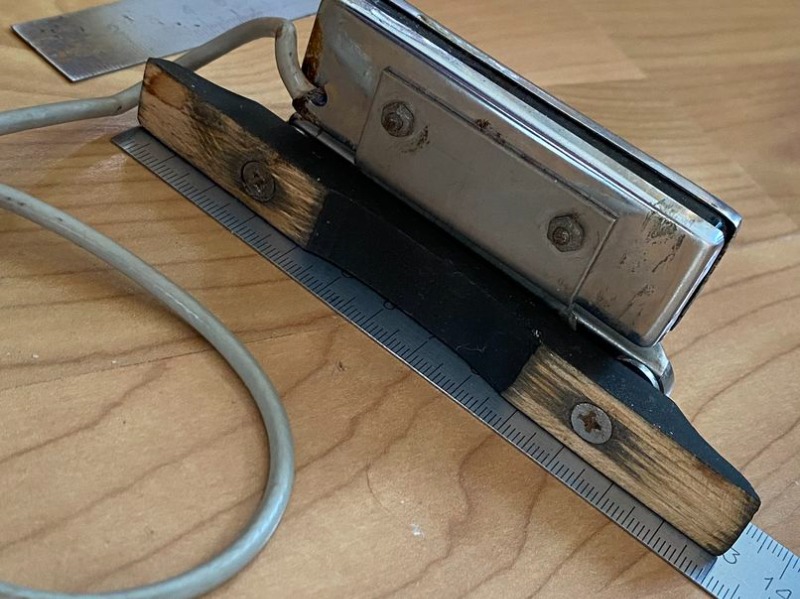

Кремона соло. Бридж.

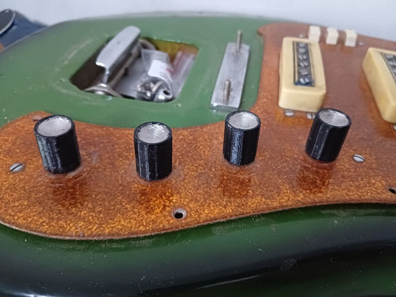

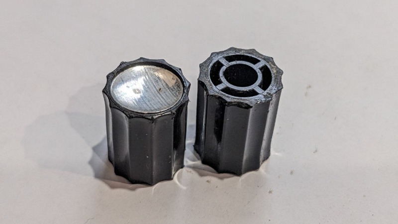

Нарисуйте, пожалуйста, чертеж ранней ураловской ручки. С меня 3д модель для печати! В архиве колпачки на поздние ручки для Урала и пластиковая антабка.

Спасибо! В архиве модель ручки для Урала:

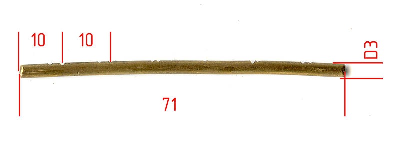

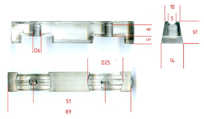

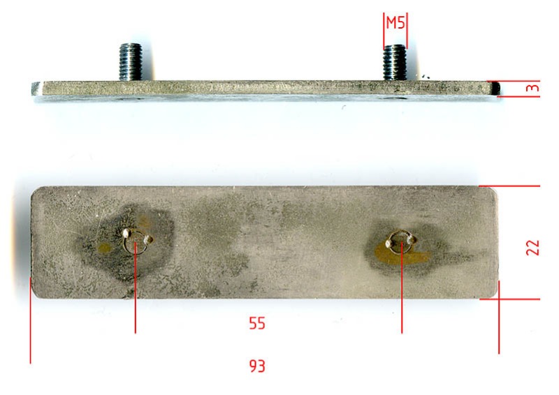

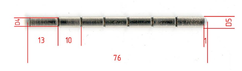

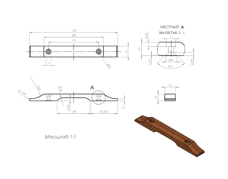

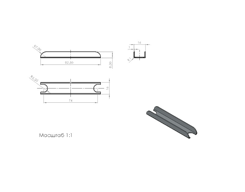

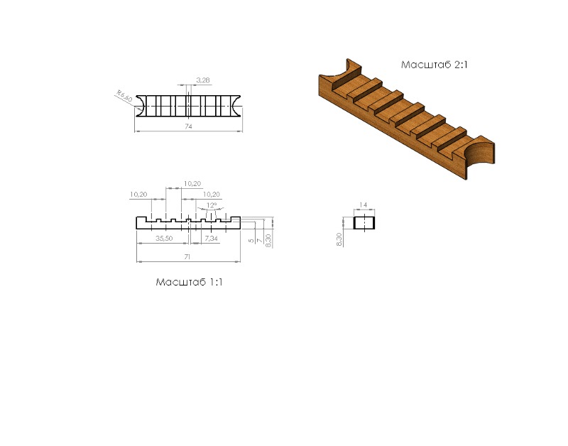

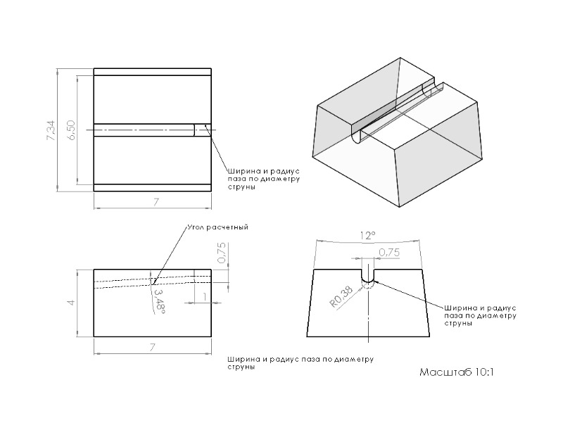

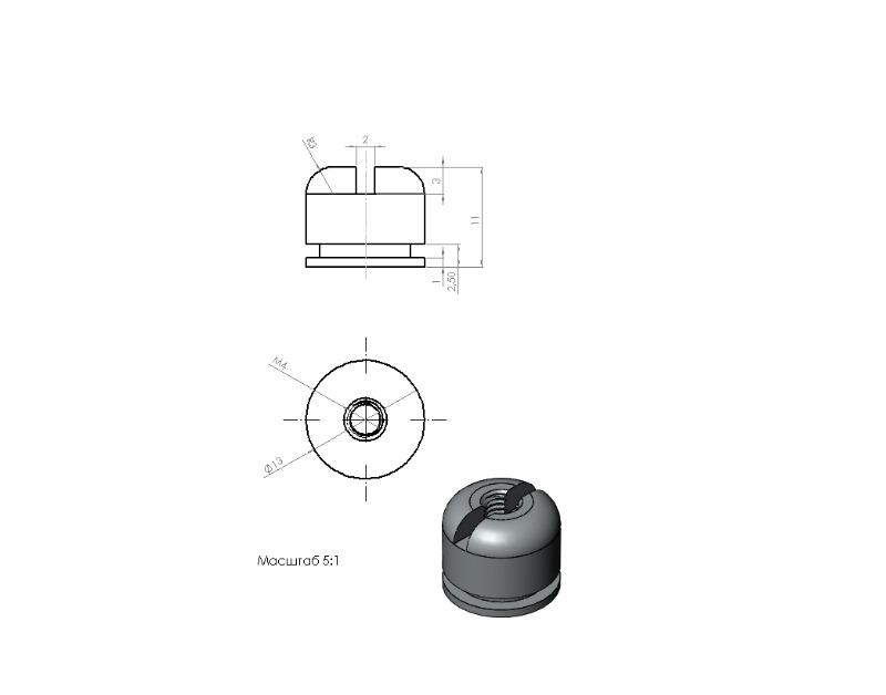

Доброго времени суток. Выкладываю чертежи бриджа болгарской Кремона Соло.
Отдельное спасибо sergey130306 и SPA за содействие и советы.
Если обнаружите недостатки, неточности и недостающие размеры - пишите в личку, исправлю.
Опора
Корытце
Вкладыш
Гайка регулировочная
Седло
Винт М4*20 впотай и гайку М4 чертить не стал - они стандартные.
Результат
