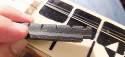

Застолблю себе место для более детального ответа. Просто, сейчас на работе цейтнот. Извиняюсь..
Так вот, что я имел сказать...
По поводу верхнего порожка...
Верхние порожки на ВСЕХ гавайках имеющих место быть у меня (а это уже больше десятка) когда-то (в незапамятные времена) были приклеены ... о чем свидетельствуют остатки клея на ВСЕХ порожках... И, если они на данный момент не зафиксированы, то это только потому, что оригинальное клеевое соединение "приказало долго жить"... Струны, конечно же, лучше намотать концами внутрь штока, но... при этом (всë равно) шестая струна может (а, скорее всего и будет) касаться прозрачной крыши...
Резюме?... Это связано с геометрией гитары (а если конкретно) , то с отсутствием оси симметрии между корпусом инструмента и головкой грифа... "Ошибка, заложенная на стадии проектирования"... Вот как-то так, IMHO...
По поводу накладки...
Сразу дам *вывод"... Оставьте "всë, как есть"...Лучше,всë равно
не будет.
Не стОит пытаться реставрировать трещины... Это есть быть самое бесперспективное занятие... Ни разу не видел результата достойного быть приведëнным в пример.. "Пустое... " ©

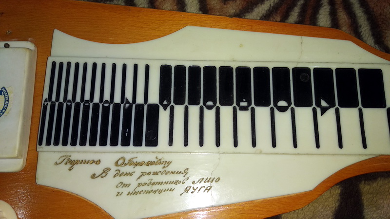

А то, что происходит "отшелушивание" краски, то - это процесс естественный... Лишний раз трогать накладку (с целью почистить) НЕ НАДО... Каждый раз будут появляться всë новые отшелушивающиеся фрагменты... Оригинальная краска дюже плохо ложилась на полистирол. Лучше не пытаться фиксировать "отходящие" краешки чëрной субстанции накладки... Если же ситуация кажется вам "фатальной", то тогда лучше стОит поступить по примеру коллеги OveA, описанному в теме какое-то время тому назад... Т.е. - перекрас.

Угу! Просто перекинуть струны внутрь от валов колков)

Когда перетягиваю – уезжает ещё дальше

На грифе и нижней кромке порожка видится что-то похожее на высохший клей
Ставлю, вроде, правильной стороной: прорезями к колкам. Прорези на «басовой» половине имеют износ.
20.05.2022, 16:43
Сообщений: 12946
А на клей посадить - не судьба?!
Да вот парой постов ранее мне сказали, что он изначально незакреплённый. У меня возникли сомнения.

EbenezerDorset Цитата ...
Обновил свой предыдущий пост...
Спасибо большое! Какой клей посоветуете? Нагрузки там немаленькие.
OveA
21.05.2022, 05:19
ID пользователя #9227
Сообщений: 173
Небольшая капля SuperGlue идеально держит его. Если вы хотите разделить его снова в будущем, это будет легко разделить.

OveA Цитата ...
Aitäh! Попробую сегодня
21.05.2022, 07:15
Сообщений: 1403
OveA Цитата ...
Небольшая капля SuperGlue ...
Поддерживаю. Это, пожалуй, лучший вариант, памятуя о дальнейшей ремонтопригодности... Чем именно клеили на МЭФМИ - сказать не берусь, но... это точно была не эпоксидка

Форму головы грифа и положения штоков "басовых" колков относительно оси грифа и верхнего порожка весьма специфическая. Незакреплённый порожек в обязательном порядке уведёт в сторону при натяжении струн. Тут ничего не поделаешь... физика!

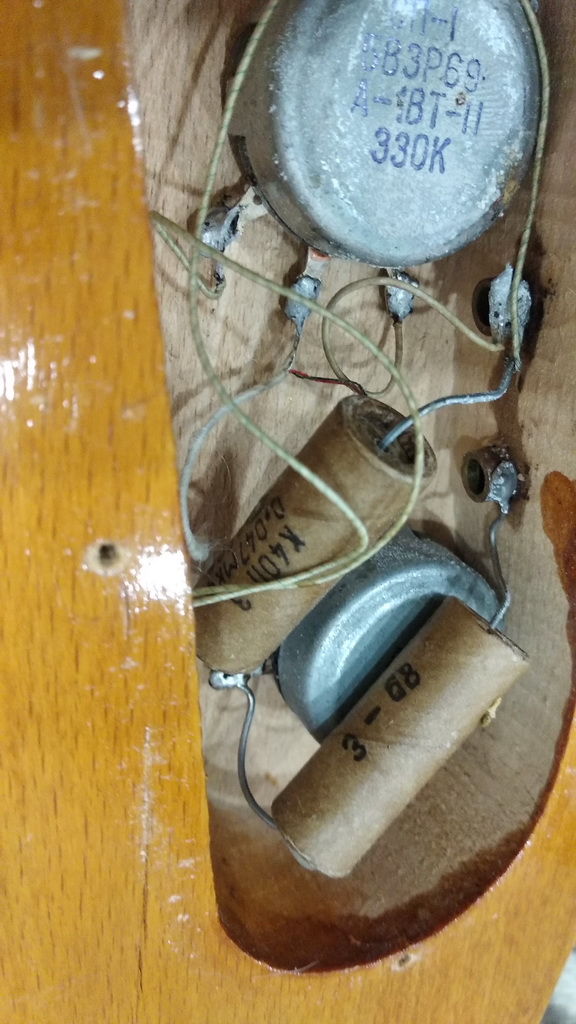

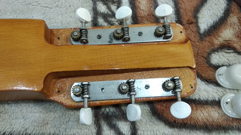

По случаю приобрел гавайку. Инструмент выпущен в первой половине 1969 года. Кофр из черного дермантина с ярким красным плюшем внутри. Снаружи на дермантине утрат нет, имелись отдельные следы от брызг белой краски (вероятно попала под раздачу во время ремонта). Фурнитура ажурная "Мосштамп" закреплена стальными гвоздями с плоской шляпкой. На одном замке имелись следы начавшейся коррозии.
Сама гитара выполнена из бука. Лакокрасочное покрытие не нарушено, за исключением неглубокой царапины снизу. Из утрат: трещина на прозрачной крышке колков и отсутствие металлических прутков на обоих порожках. На гитаре были установлены, вероятно, родные струны за исключением 2-й и 5-й. Пластиковая накладка имеет незначительные трещины без сквозной перфорации. Окраска внутри разметки не нарушена. Следов вмешательств в темброблок и колковый механизм не выявлено. Конденсаторы выпущены в 1968 году, а резисторы в 1969. Звукосниматель внутри имеет штамп красной мастики в виде буквы литеры "П"(?), помещенной в двойной квадрат квадрат. На крышке звукоснимателя традиционная декаль МЭФМИ с лирой, расположенной в центре надписи (без смещения). Краски на декали потускнели. Винты фиксации прозрачных крышек имеют различную насечку: на переднем насечка ровная, на заднем - наклонная.
При ревизии инструмента отмечена низкое качество сборки крепежных элементов: ослабленная гайка крепления переменного резистора, криво вкрученные и ослабленные шурупы струнозацепа и направляющей крышки бриджа. Возможно это результат усыхания дерева, но и низкую культуру производства в СССР никто не отменял.
История инструмента изложена в этой теме:http://sovietguitars.com/e107_plugins/forum/forum_viewtopic.php?568861
Кофр без особых затруднений был приведен в приличный вид. Засохшая краска легко отделилась от дермантина кончиком скальпеля. Омолаживающая процедура в виде губки с мыльным раствором кофру пошла на пользу. Отдельные загрязнения улалились ватным диском, смоченным в спирте. Обращаю внимание, на осторожное обращение со спиртом вблизи с гавайкой, так как данная жидкость растворяет лак на гитаре и краситель дермантина (в меньшей степени).
