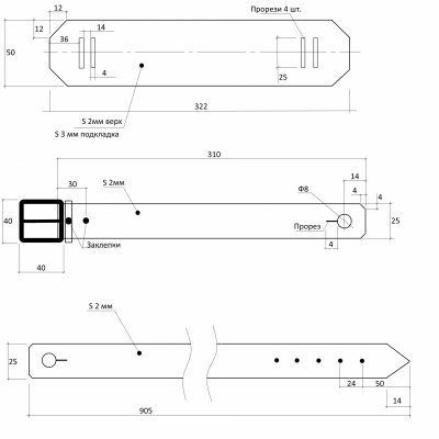

Есть у кого ремень которым комплектовались Уралы? Мне нужны точные размеры и если не трудно чертежи
(длина ширина и тд). Хочу пошить копию.

Ремень состоит из 3-х частей, материал похож на кирзу, искусственную кожу.
Прямоугольные прорези, которые 25х4 прорезаны в верхней кожанной части ремня, подкладка под плечо не прорезана. Пряжка крепится завернутой частью ремня на заклепку, длина завернутой части 36мм, заклепка диаметр шляпки 7 мм. Пряжка фигурная, сфотографирую позже, возле пряжки (не знаю как называется та часть, в которую продевается ремень) кольцо из того же материала что и ремень и кольцо скреплено заклепкой. Чтобы открыть полное изображение, нужно щелкнуть левой кнопкой мыши.

mike, если вы не против, прикреплю прямо сюда ваши фотографии и чертёж, а то на внешнем источнике со временем потеряться могут!
Гитарный/бас-гитарный ремень "Урал" (фото и чертёж от mike, [link]):
