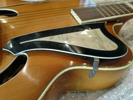

После некоторых приключений с доставкой, приехал ко мне безымянный акустический немец:
Похож он и на HERRNSDORF, как у Линаса ПЕЧУРЫ
и не только у него:
похож и на наиболее продаваемую модель PERL GOLD 1319 из каталога 1954-го года:
и
Но если струнозацеп у моего немца действительно такой же, как у HERRNSDORF'а, да и 3 "адидасовские" продольные наборные полоски на обратной стороне грифа тоже как у него, - а форма прорезей эф типа не просто "слеза" или "кошачий глаз", а прямо таки "“Spermcell” holes ("сперматозоидообразные" отверстия) считается типичной [link] именно для мастера Heinz SEIFERT, как и для PERL GOLD'а (если не брать в расчет Gretsch, Hopf и Hoyer, как указано в [link]), то вот по разметке грифа возникают вопросы: если голова грифа опять же очень "близка к теме", то количество белых полосок между ладами не дотягивает: их, как видите, всего 4 штуки...
При всем том, что, как отмечалось в соседней теме на Форуме, [link]
"...было небольшое полумастеровое производство, жёсткого канона не было", осмелюсь всё-таки осведомиться у искушённого сообщества: может быть, есть ещё какие-то указания на модель/марку/производителя?

Дай Бог, вылечится - хотя 3 трещины в деке и отслоение обечайки...

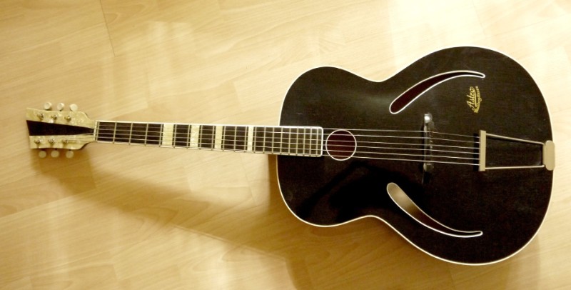

В отношении же грифов с разметкой 4-мя полосками, они, в сочетании с чёрно-белый отделкой головы, видны у западных немцев:
Hüttl
Tellson (там же)
Ещё Tellson
И ещё ASTRO:
ASTRO
August J. Strohmer
January 7, 1888 - April 7, 1969
Georg Strohmer February 9, 1911 - April 20, 1986
Hans (Johann) Strohmer September 15, 1926 - December 27, 2001
Max Strohmer December 26, 1950
Carolin Strohmer January 29, 1982
Guitars under the name Strohmer have been built in Nuremberg since 1908, i.e. for 100 years. The company, which is still run as a family business today, looks back on traditional guitar makers.
The company was founded by August Strohmer. With his two sons Georg and Hans Stromer, he bought the property in 1948, on which the company is still today.
Max Strohmer took over the business from his father Hans in 1990 and is now the third generation to run the company and established the company on the international market.
Возникает подозрение, что оригинальный HERRNSDORF или PERL GOLD когда-то был подвергнут ремонту, в ходе которого ему был поставлен то ли целиком гриф от Хюттла, Тельсона или Астро, то ли заменена как минимум накладка грифа на неродную (вероятность чего косвенно подтверждается тем, что пластик между ладами заметно светлее, чем пластик боковины грифа)...

Не претендую на истину в последней инстанции, но по форме головы грифа можно еще поискать среди гитар Hoyer, Klira и Kreibich. У Hoyer такого типа эфы могли быть. Но у Hoyer обычно метка на 12 ладу красного цвета. Возможно, Вы правы.

Дополнительная информация по инструменту, в том числе по его особенностям, скрытым от глаза поверхностного наблюдателя, - в MUZEUM'е: [link]

И другая ASTRO - ASTRO Meistergitarre - с таким же грифом (звукосниматель от HOFNER поставлен отдельно):
