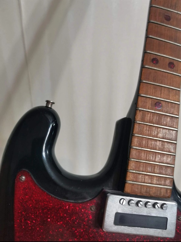

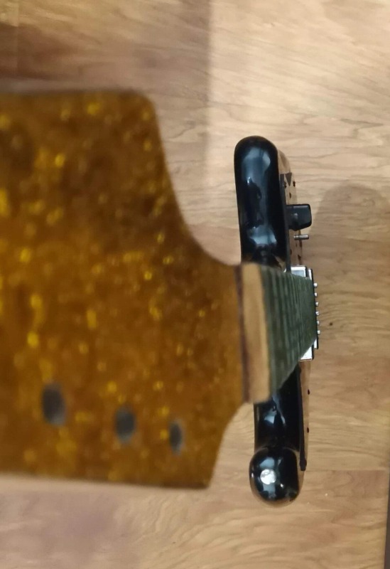

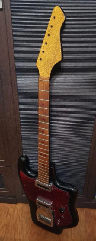

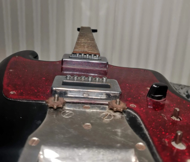

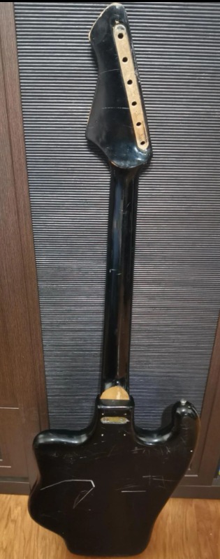

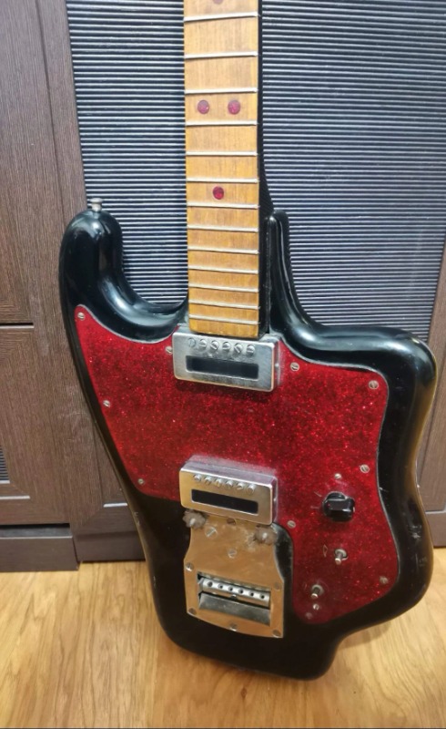

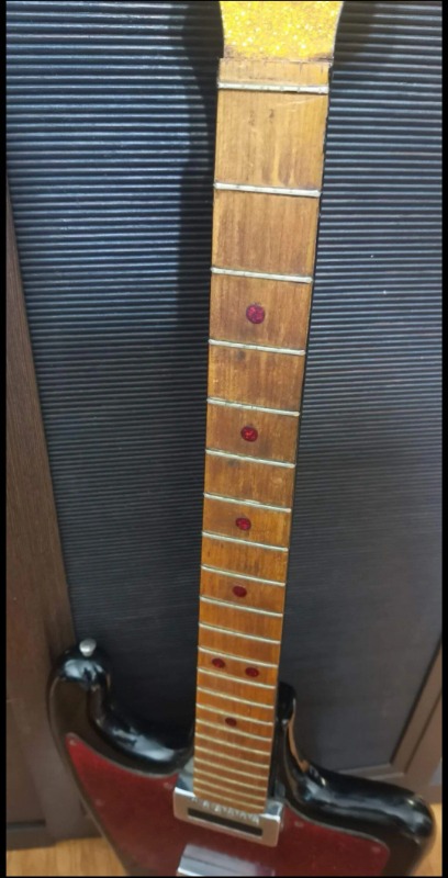

Ещё одна ранняя Тоника.
К сожалению, помимо колков, порожка, пары ручек, и струнодержателя, отсутствует и шильдик с номером и годом выпуска.
Надеюсь, почтенное собрание по вторичным признакам примерно определит год и номер, и фабрику. Или хотя бы их диапазон. Звучки ранние, искристый пластик тоже.
Снимать пикгард не хочу, чтобы смотреть на г. в. радиокомпонентов.
[ Редактирование 19.07.2025, 13:52 ]
СССР, ищу: следующие запчасти

Колки 1-6, утрачены, утрачены колки, порожек и рычаг.
Пробую датировать по статье:
Форма пикгарда еще СТАРАЯ. (номера до 10 тысяч), но болтов уже 10.
НО накладка грифа уже не черная, а груша (?) (номера более 6500) ,
метки грифа ДОТЫ , а не шпалы.
Выход на разьем в прямой нижней части деки.
Вставки в звучках черные, а не белые и более узкие (?)
Голова грифа с накладкой золотой искристый перлоид. голова грифа узкая поздняя (???) (номера после 43 000), и материал пикгарда не зеленый, а красный искристый целлулоид, и без надписи "Тоника".
Цитата
"В период перехода на пикгарды позднего образца меняется способ маркировки положений органов управления: маркеры в виде полосок заменяются на углубленные точки, заполненные краской, а индикаторы увеличения громкости исчезают. Такой вариант маркировки характерен только для ЭГ с пикгардом из зелёного искристого целлулоида, выпущенных в начале 1972 года (№№ 8500-10000)."
В общем, если это Свердловск, то какой то мутант, или под себя делали. Или это не Свердловск.
Или я не еще структуру и хронологию вариаций дизайна не очень уловил, скорее всего.
19.07.2025, 13:21
Сообщений: 9701
У ранних свердловских шпильки бриджа М3, а здесь явно больше. Скорее всего "Орджоникидзе".
