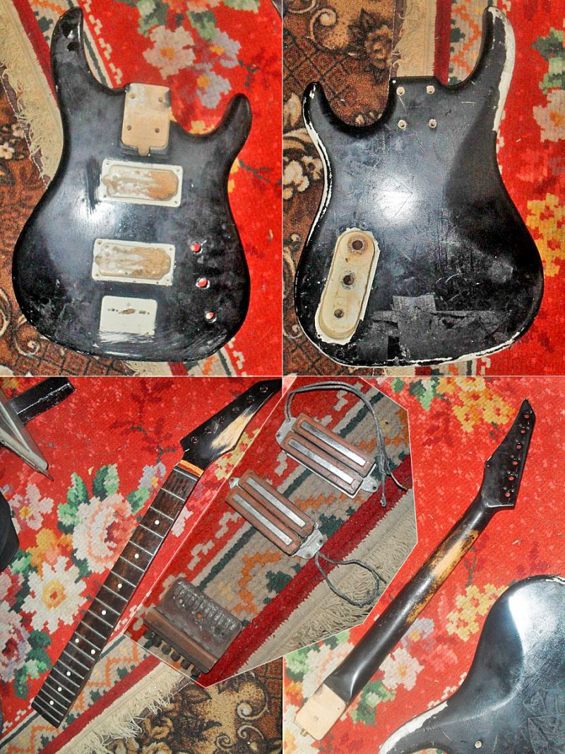

rip616
12.06.2013, 18:10
ГостьУжасы городка Луганска. Гриф не 999???
[ Редактирование 28.02.2017, 15:28 ]
Amduscias
12.06.2013, 18:15
Гостьполностью все ураловское но перепиленое)
[ Редактирование 12.06.2013, 18:16 ]
