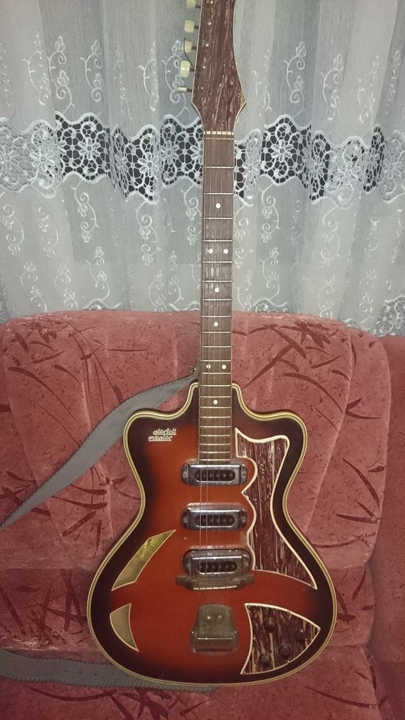

dreamslip
01.12.2013, 09:58
ГостьЕсть у меня такая оригинал, друг отдал за ненадобностью, для своих годов неплохо звучит.
ZAHAR-Minsk
01.12.2013, 10:12
ID пользователя #2838
Местонахождение: Минск
Сообщений: 551
dreamslip Цитата ...
В рот мне ноги.Кабы мне таких друзей.
01.12.2013, 10:22
dreamslip, а можно покрупнее фото надписи?
dreamslip
01.12.2013, 12:59
01.12.2013, 13:05
02.12.2013, 09:48
Сообщений: 4207
02.12.2013, 15:17
Я-Ха,недопойму я, какой он там "Майстер"?
02.12.2013, 15:31
Видимо, Sterleit.
Linas
02.12.2013, 21:23
ID пользователя #2067
Сообщений: 1989
На еурогуитарс выдвинули очень првдоподобную версию, что это пионерская наклейка от двух сломаных логотипов губной гармошки.

m.a.k.1
02.12.2013, 23:22
ID пользователя #3842
Местонахождение: Королёв
Сообщений: 745
тогда пропустили букву N. и писалось бы-sternlicht.если это по немеццки.

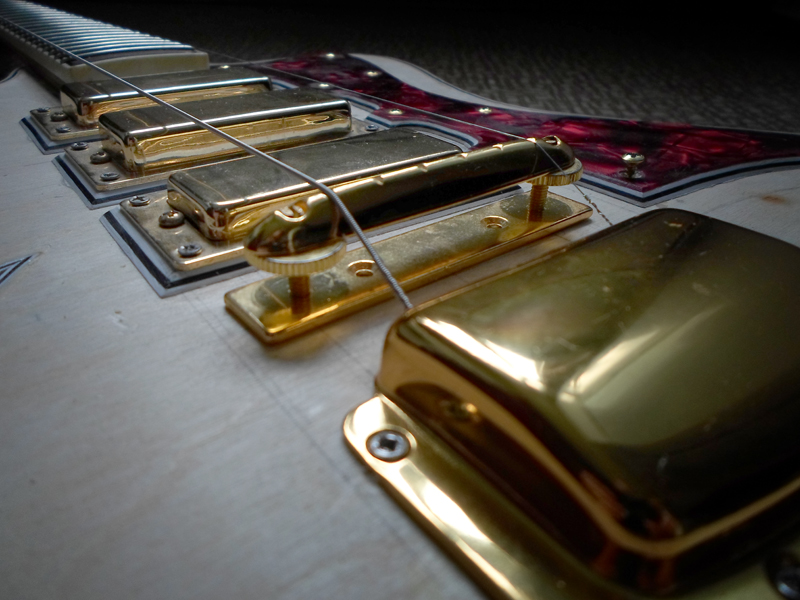

ZAHAR-Minsk
02.06.2014, 13:24
Сообщений: 551
У меня начался отпуск поэтому решил быстрыми шагами закончить данный проект и начать другой.Сегодня решил поставить струны и проверить как будет с струнами.Сразу выяснилось что зацеп стоял немного кривовато и поэтому я его перенёс на 4 мм вправо.Из-за этого звукосниматели стали несимметрично стоять.В планах расширить вправо на пару миллиметров ниши звукоснимателей и передвинуть их.
Посадку грифа я сразу сделал немного высокую так как думал ,что лучще поднять бридж чем его потом втапливать в деку.Из-за этого возникла проблема.Более-менее по высоте струны выстраиваются в максимально высоком положении бриджа-смотрится это как-то не очень эстетично.Планирую подложить под пластинку бриджа кусок пластика как на звукоснимателях(может поставлю тюноматик).Из-за высокого положения бриджа получается большой угол струн-это компенсирую тоже подложив пластик под зацеп и опустив его на сантиметр вниз.
После этого останется только минимально подправить косметическое состояние и покраска.
На всё про всё уйдёт около 2-3 недель и проект будет закончен.
02.06.2014, 13:35
Сообщений: 5667
чем больше угол перелома-тем лучше атака.
не проще гриф переставить,чем все переносить?
ZAHAR-Minsk
02.06.2014, 14:19
Сообщений: 551
Гриф переносить не буду так как он стоит ровно.Если его переносить придётся карман расширять и заделывать лишнее место.А так я расширю места звукоснимателей-лишнее место будет скрыто пластиком и не будет видно.Угол перелома очень большой-возможно буду на пару миллиметров оуглублять карман.
02.06.2014, 17:41
Сообщений: 5667
гриф привинченый?
ZAHAR-Minsk
02.06.2014, 17:49
Сообщений: 551
гриф привинченый?
да,привинченный
02.06.2014, 18:32
Сообщений: 5667
лучше не углублять,а угол изменить немного
Dimma
02.06.2014, 21:21
ID пользователя #292
Местонахождение: Львов
Сообщений: 1497
Соглашусь, лучше выставить правильный угол грифа, чем мудрить прокладки под бридж и зацеп. У большего угла перелома струн есть и обратная сторона медали, струны могут очень часто рваться, на самом бридже. На фото видно, что перелом слишком большой, и регулировки бриджевого датчика может не хватить, чтоб выставить нужное расстояние до струн.
