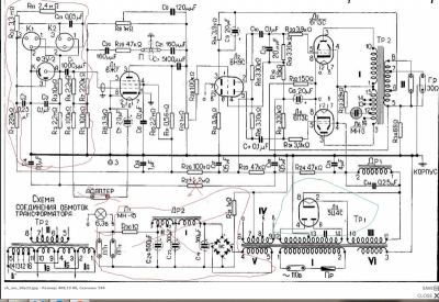

Имею дома два таких аппарата. Запитал свой от ТС-180, какие обмотки соединял теперь не помню, но там можно посмотреть па данным - гугл в помощь, обмотки сделал 1-220 вольт уже готовая(в параллель), 2-110(примерно).
Убераешь счетную лампу - она фонит, и все что рядом с ней (выделнно красным), сигнал подаешь через резистор в 1 мОм прямо на колпачек 6Ж7. Потом поиграв я этот резистор убрал.
Оставляешь так.
Есть еще вариант переделки вот так.
А есть еще статья, по вот такой схеме.
Сылка чета не вставляеться. На Аудиопортале в отделе ламповые гитарные усилители, статья называется "Гитарный усилитель из Ломо 90у-2"
